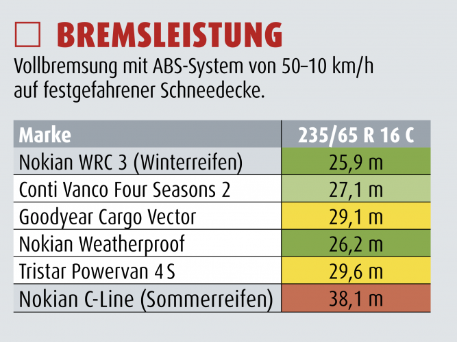

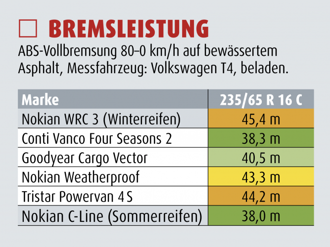

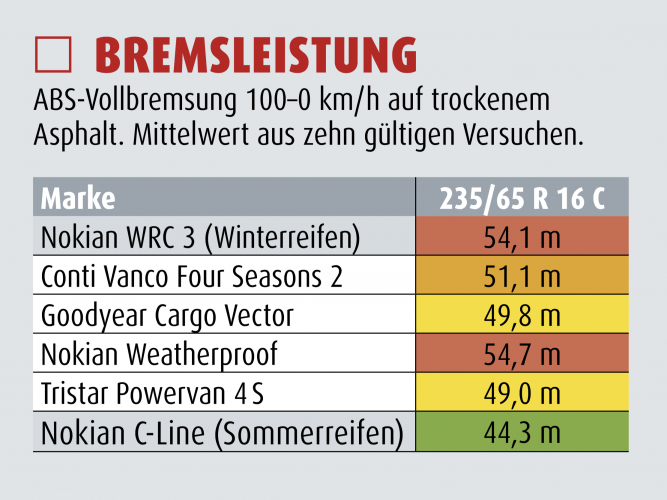

Inserito il 17/03/2018 alle: 17:50:19
Risultati di frenata-ABS del test tedesco su asfalto asciutto, bagnato e su neve schiacciata.
3CEF95C6-333E-488E-80A9-3F7B7EECA4C7.pngFB32D713-DA9B-4283-8E8F-8EF015638E3C.png83737F40-86A1-454F-86CE-ABB4976FDD63.png

Inserito il 17/03/2018 alle: 18:45:10
Mi pare dipenda dall'impiego: io in inverno uso un po' il camper, ma non sulla neve per scelta .. salvo cambi di tempo imprevisti.
Cioè magari in dicembre vado in Provenza e posso incappare in una nevicata, ma è difficile.
Poi lo uso nelle mezze stagioni e in estate.
Quindi con questi risultati non esiterei a scegliere gli estivi, che tra l'altro anche sul bagnato risultano i migliori.
Magari chi va a sciare in camper con una certa regolarità,o chi vuole viaggiare in Germania, Austria o simili anche in inverno,fa  giustamente scelte diverse.
Riporto il link anche a questa classifica sui pneu da van, che dovrebbe essere fatta in base ai feedback degli utilizzatori
https://www.pneumatici-pneus-on...
PS
Guardando la tabella delle frenate 100-0 su asciutto, interpreterei che con le gomme estive di riferimento non sia intervenuto l"ABS (cosa che va d'accordo con i 44 metri di spazio d'arresto) mentre con le altre varie 4 st. è intervenuto, data una loro  minore aderenza in queste condizioni, e in effetti gli spazi sono adeguatamente più lunghi.
Modificato da Armando il 17/03/2018 alle 19:13:08
