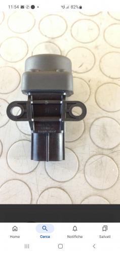

 Visto che  ho un Ducato 250 con oltre 100000 Km chiedo dove si trova questo interuutore ? Grazie per un Ev risposta .

 Visto che  ho un Ducato 250 con oltre 100000 Km chiedo dove si trova questo interuutore ? Grazie per un Ev risposta . SAluti Rucki
Screenshot_20250909_115416_Google.jpgSta sopra
i piedi del passeggero, in alto a destra. Ha un pulsante nella parte superiore che va premuto e riattiva il circuito.

credo che questa frase dica tutto:
---Quando scrivo BUCA intendo che mentre guidi senti un botto terribile---
poi possiamo incolpare dal governo al costruttore e anche tutti i santi del paradiso, ma la responsabilità in primis è di chi guida, perchè in tutta onestà, io tutti sti mezzi a bordo strada fermi e data la situazione sarebbero tantissimi, non li vedo...
Dal lato pratico io farei cambiare l'interruttore inerziale con uno ORIGINALE FIAT, non di concorrenza.
PS: la vesione ducato 230 è già più credibile, anche se nel 2003 c'era già la versione 244.

Forse non ho compreso bene il problema, ma non capisco perché, se c'è un malfunzionamento in un dispositivo di sicurezza, non si interviene per sostituire l'interruttore o Comunque ciò che determina il malfunzionamento, invece di bypassarlo.
 Direi che è evidente che questo dispositivo rileva in maniera errata la famosa botta,  viceversa si sarebbero dovuti azionare anche altri dispositivi di sicurezza quali airbag.
