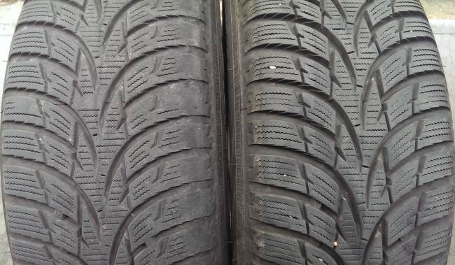

ciao a tutti,
volevo informare tutti coloro che pensano di montare delle invernale 365gg all'anno.
La foto che segue raffigura due gomme, una anteriore e una posteriore rimaste montate in quella posizione su una autovettura da novembre 2014 fino a marzo 2016, in pratica 2 inverni, anche se quello di quest'anno ha fatto scappare da ridere e UNA estate.
I km percorsi sono appena 10.000, con un utilizzo casa/lavoro e poco altro.
Come è possibile notare, anche se la foto non rende completamente l'dea, la gomma di sx è molto più usurata di quella a dx, siamo praticamente al 50% di consumo e forse anche oltre.
Come ho già avuto modo di scrivere in tante altre occasioni, montare delle invernali tutto l'anno è la cosa più sbagliata che si possa fare, tralasciando il fatto della tenuta di strada e di quanto il mezzo si comporta in modo molto più gelatinoso rispetto all'utilizzo con le estive. Figuriamoci cosa può succedere in termini di consumi su un mezzo da 35q.
morale della favola, per un utilizzo in zone scarsamente innevate o montate delle 4 stagioni, oppure rimanete con le estive e nell'eventualità un buon paio di catene.

In ogni caso... dovresti rivedere le geometrie del mezzo.  Tutte e due le gomme sono usurate in maniera anomala.
A parte ciò... vada per le "all seasons", anche se per la verità, anch'io ero tentato dal mettere le invernali tutto l'anno. Anche se non vado mai su percorsi innevati o ghiacciati.
Tutto ciò, in considerazione del fatto, che in genere,  le gomme invecchiano (indurendosi) con il battistrada praticamente nuovo.  Meglio forse, sfruttare il maggior grip delle invernali, in ogni caso, e malgrado una maggiore usura.  Anche in estate può capitare di guidare in condizioni di scarsa aderenza, in occasione di qualche acquazzone.

Da li vedo che il "pilota" ha il piedino pesante nelle curve perchè ha mangiato per bene lo spigolo esterno, classico delle trazioni anteriori guidate in modo allegro su curve e salita. laugh
Conserva quelle foto, poi tra qualche anno posterò quelle delle mie Agilis Alpin per vedere se anch'io ho il piedino pesante, ma con la trazione posteriore difficilmente farò un simile disastro pur avendo la ferma intenzione di usarle tutto l'anno. Solo il tempo dirà se sbaglio.
A proposito, quelle della foto mica mi sembrano Michelin, conta anche quello

Il problema non è l'utilizzo in zone scarsamente innevate in quanto la gomma si definisce invernale perché migliora le prestazioni in qualsiasi condizione a patto che si sia a bassa temperatura.
Il problema semmai è lo scarso kmetraggio che non giustifica l'acquisto; 10mila km in un anno e mezzo !!!!!
Comunque c'è un problema di convergenza su quella gomma anteriore

Infatti... non è un problema di piede pesante.

...quanto consumo di carburante e di pneumatico in più si deve quantificare
​alla sotto pressione
​con cui hanno viaggiato in questo tempo ?
gonfiate le gomme e tenetele gonfie ...non risparmiate sull aria...

Riguardo alla foto, se avesse fatto solo autostrada o città sicuramente problema di sola convergenza, ma qui dalle mie parti dove tutti guidano in salita e curve una dietro l'altra, è comune nelle TA dovere buttare gomme per il resto buonine ma con il bordo esterno delle anteriori completamente limato.

il sindacare o meno sulla convergenza non era certo la piega che volevo dare al post, semmai l'intento era quello di aiutare chi è ancora nel dubbio.
siamo nel 2016 e ancora si fanno paragoni su gomme del medioevo... Le belle e buone Michelin Camping, ormai lo dovrebbero aver capito tutti, non sono come le vecchie XC e si consumano MOLTO più velocemente, poi è ovvio che se percorriamo 3000km/anno non le finiremo mai....
Tornando alle gomme in foto, posso dirvi che non c'è nessun piede pesante, tant'è che con le gomme di primo impianto (Michelin) sono stati percorsi 69000km, sempre dalla stesso pilota.
Ora non nascondiamoci dietro ad un dito, le invernali in ESTATE si consumano MOLTO velocemente con tutti i rischi del caso durante la guida. Impariamo a SEPARARE le sensazioni personali dagli aspetti tecnici CONCLAMATI SCIENTIFICAMENTE.
Che una gomma invernale in ESTATE vada come o meglio di una estiva NON ESISTE
Che una gomma invernale in ESTATE non allunghi la frenata NON ESISTE
Che una gomma invernale dopo essere stata usata in ESTATE vada altrettanto bene l'inverno successivo NON ESISTE
detto questo, come sempre, montare pure le gomme che volete eh smiley
Se in 10000 km una gomma si usura al 50%, non è la mia gomma.

PS: quelle gomme di quella marca in estate si consumano molto velocemente. Al quarto inverno , però, tenevano sulla neve come il primo ........... se usate solo con temperature giuste.
