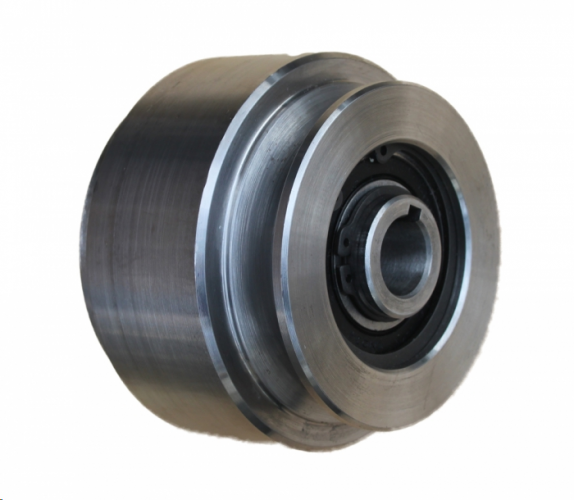

E se vogliamo esagerare  ho pronta per te ,e penso di ritrovarla in qualche scaffale
anche questa  PULEGGIA con frizione ad espansione che facilita ulteriormente
la partenza (era usata anni fa , ma per il costo non più utilizzata).
Solo per compressori a cinghia e non coassiali diretti.

E se vogliamo esagerare  ho pronta per te ,e penso di ritrovarla in qualche scaffale anche questa  PULEGGIA con frizione ad espansione che facilita ulteriormente la partenza (era usata anni fa , ma per il costo non più
utilizzata). Solo per compressori a cinghia e non coassiali diretti. Come pure disponibile la riduzione 1/8 maschio e 1/4 femmina  per la valvolina  ,perchè piccola non si può fare.
Il mio è diretto, quindi niente puleggia, ma è interessante conoscere queste cose.
