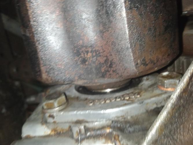

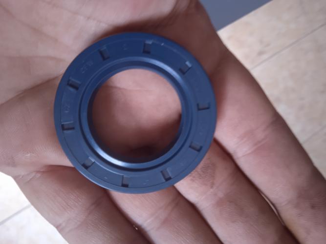

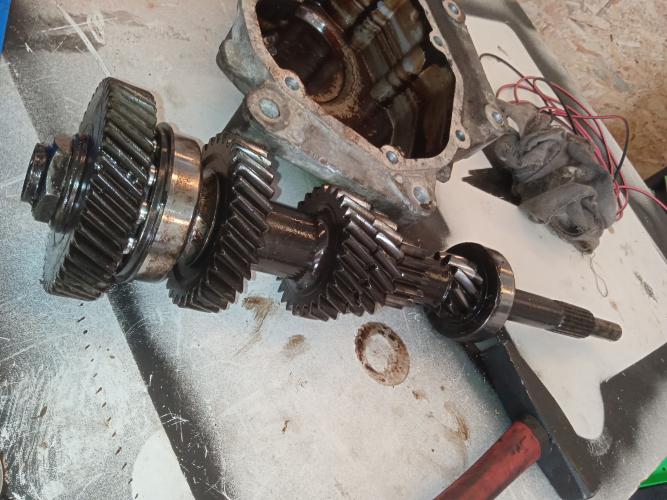

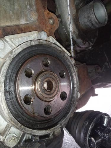

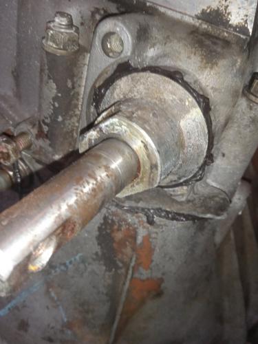

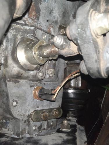

Buonasera faccio questo thread a scopo informativo per tutti i possessori del suddetto ducato (anche il 230.. quindi dal 1982 al 1994).

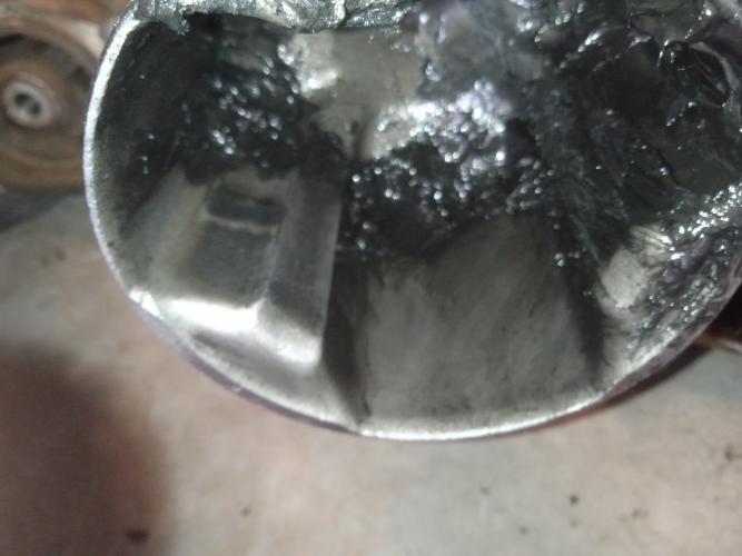

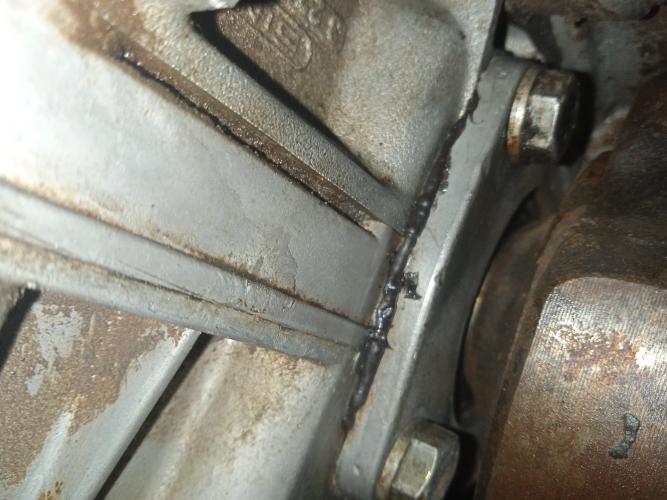

Ho voluto cambiare la frizione che aveva 32 anni e 140mila km.
Soprattutto perché negli ultimi anni è andato peggiorando la perdita di olio cambio dal carter della frizione. Che un pochino aveva da quando lo ho acquistato.
Attenzione! Non dal differenziale dai semiassi (anche lì ci sono paraoli da cambiare dopo una certa età ma è molto semplice).

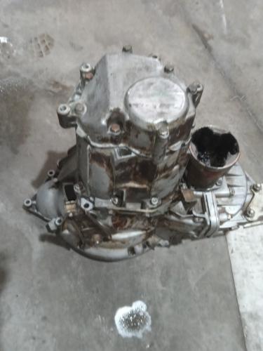

Morale, la frizione era completamente imbrattata di olio cambio.

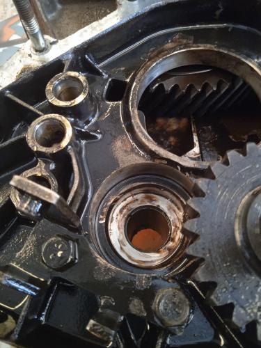

Da dove esce? Dall' albero primario del cambio!
Bene, sarà un paraolio da 4 euro penso!

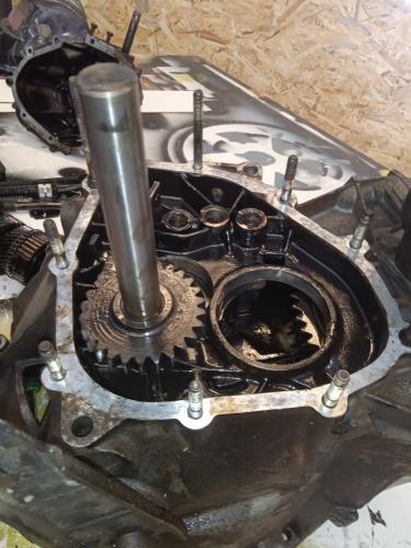

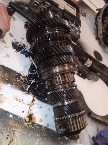

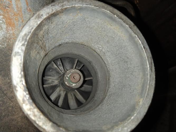

Si.. peccato che su questo ducato non c'è modo di cambiarlo (ad esempio attraverso un piattello smontabile da fuori) SENZA APRIRE E SMONTARE IL CAMBIO!
bisogna aprire, togliere albero primario, secondario, retromarcia, sincronizzatori e via dicendo..per arrivare alla maledetta gommina!
Il oaraolio vecchio non era rotto,,solo era diventato duro

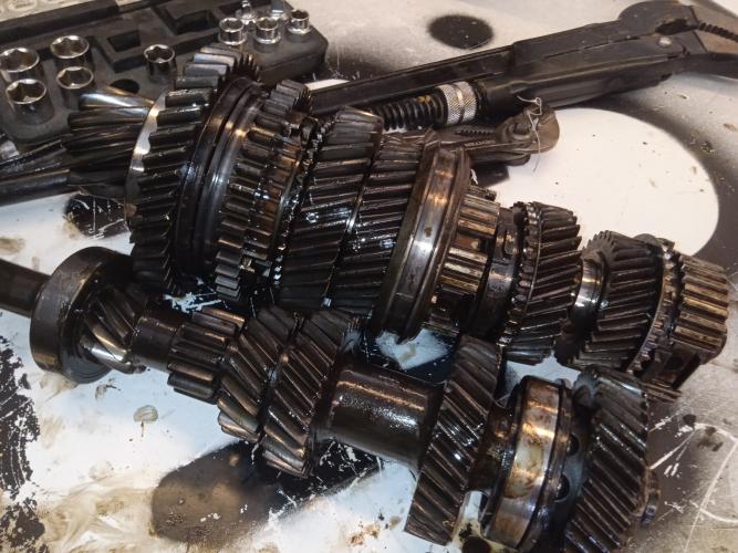

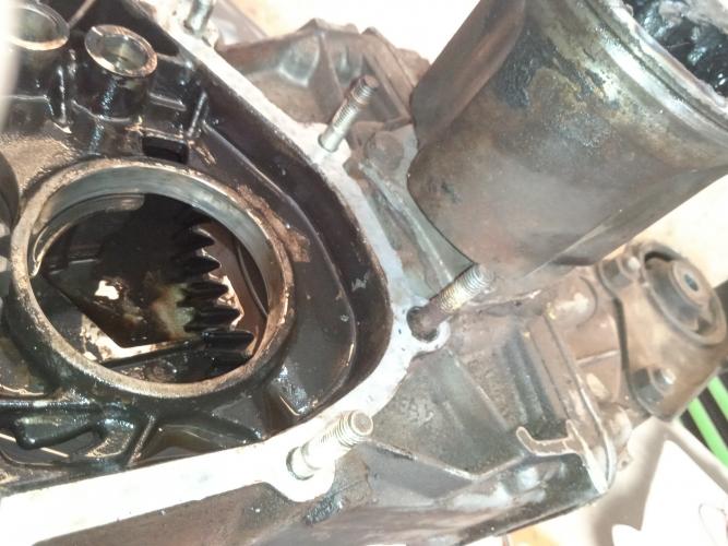

L unica cosa positiva è che ho potuto verificare lo stato degli ingranaggi, dei sincronizzatori e del differenziale..e anche a detta del meccanico sono in condizioni IMPECCABILI.. Complimenti fiat per questo...ma non per rendere così difficoltosa la sostituzione di una guarnizione!angry
Purtroppo non si apprezza dalle foto, ma sugli ingranaggi si vedono bene tutte le zigrinature di fabbrica e altri segni incisi, e non vi è traccia di consumi strani o angoli sbeccati etc. Anche i cuscinetti sembrano perfettamente efficienti.
Si riscontra solo una leggerissima usura all interno delle campane dei tripodi(pulite per controllare) del differenziale dove strisciano i cuscinetti del trípode vero e proprio, ma suppongo sia normale, parliamo di un paio di decimi.
Mentre i cuscinetti dei tripodi sono in perfetto stato.
IMG_20230218_120711_1.jpgIMG_20230218_115152_1.jpgIMG_20230218_115111_1.jpgIMG_20230218_115054_1.jpgIMG_20230218_115120_1.jpg
Morale..a tutti i possessori di questo mezzo.
Non è vero che ha problemi di rottura della 5a marcia e del cambio!
Spesso la colpa è della cattiva manutenzione!
Ho acquistato vari di questi ducato e a 30 anni quasi tutti hanno piccole perdite dai paraoli dei semiassi, e magari dal PARAOLIO dell' albero primario...
Tutti avranno un basso livello di olio cambio o peggio uno stato pietoso dello stesso se i proprietari non lo hanno sostituito come prescritto (quasi nessuno lo fa).
Quindi chi acquista questo ducato dovrebbe sempre verificare il livello olio cambio e poi sostituirlo immediatamente.
E controllare lo stato di questi 3 paraoli. Almeno i2 del differenziale che è veramente facile cambiare!

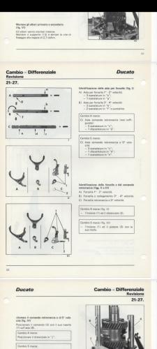

Va inoltre controllato nell' atto, lo spessore di un anello di registro che regola il precarico sui cuscinetti conici del differenziale.
Sul manuale officina è scritto come misurare il gioco corretto e quindi scegliere lo spessore adeguato dell anello di registro.
Evidentemente se si guida correttamente E SI SOSTITUISCE L OLIO CAMBIO COME DICE FIAT E SI TIENE A LIVELLO QUESTO CAMBIO FUNZIONA BENISSIMO per decenni!
Negli ultimi 3 anni il mio camper ha fatto 25mila km praticamente di solo cittadino e salite bestiali lunghissime e il cambio con 32 anni è in ottimo stato.

Il meccanico a cui ho fatto aprire il cambio e pure un amico mi hanno spiegato che spesso questo oaraolio, almeno nelle auto più moderne, si può togliere senza aprire il cambio.
con una specie di piattello sul lato esterno (verso la frizione) che si smonta e da accesso alla guarnizione...
Che fiat non abbia fatto questo sistema è assurdo.
Perché pensi che una guarnizione ora non avrebbe la.durata dell' originale?

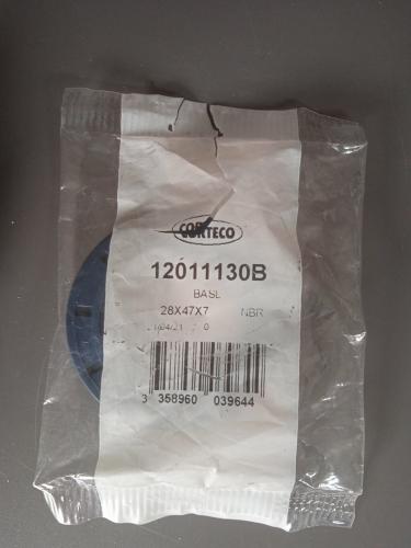

Qui abbiamo trovato un paraolio a misura della corteco, con immensa fatica perché con il numero fiat non si trovava nulla..e pure con le misure solo un fornitore lo aveva.
Speriamo bene, corteco dovrebbe essere una marca affidabile per queste cose.
A meno che non si sia consumato l albero a strisciare contro la gommasurprisesurprise.

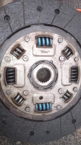

Guarda..a parte che io prendo i ricambi super economici su autodoc delle loro marche (Stark e Ridex)...ma anche con pochissima esperienza di meccanica dico che è verissimo che il primo equipaggiamento è di qualità superiore.
la frizione Valeo che ho tolto a oltre 140mila km e 32 anni ha una fattura impeccabile..si nota che la qualità è proprio alta! Dal cuscinetto reggispinta ( che volevo riusare tanto era perfetto, dopo pulizia e reingrassaggio interno), ai raggi a triangolo dello spingidisco (non so come si chiamano laugh) etc etc.
Magari sulle gomme non c'è questa differenza..ma secondo me le fabbriche di parti, fanno produzioni particolari per le case per il primo equipaggiamento.
Sperò che la frizione Ridex da 60 euro non sia na ciofeca laughlaugh. Fuori questione che duri altri 32 anni..ma basta che mi fa 70mila kilometri dai!

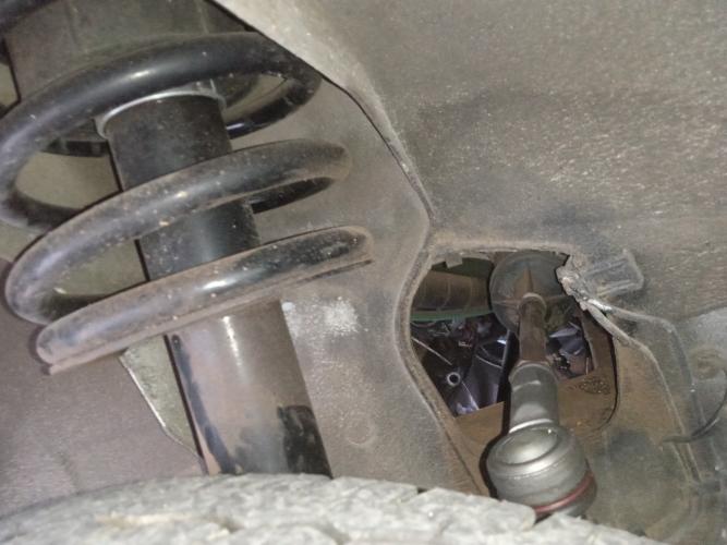

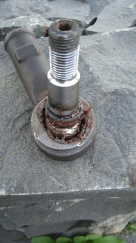

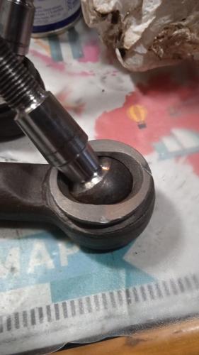

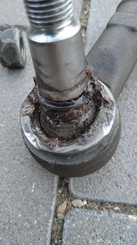

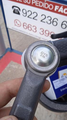

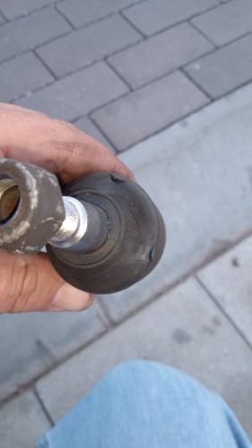

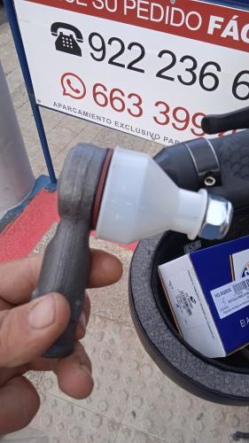

Ti dico solo questo..2 anni fa e 16mila km fa feci cambiare le testine sterzo che non erano nemmeno poi distrutte...ok...il mese scorso sento dei rumorini sospetti su uno sterrato...muovo le ruote e trovo un gioco di oltre 1 mm in entrambe le testine sterzo quasi nuove! Le cambio, le apro e la sfera è tutta arrugginita e consumata..il.grasso una porcheria.
Invece Ho cambiato le testine sotto del braccetto oscillante e forse erano di primo equipaggiamento, o forse no..ma erano sicuramente decennali...perfette. tanto che me le sono tenute di scorta!
Che razza di testine sterzo mi ha messo sto meccanico per non durare 2 anni e 16mila km?angry
Primo equipaggiamento sicuramente perché c'è anche un segno giallo dello stesso colore dei segni fatti da fiat sulle regolazioni della pompa iniezione

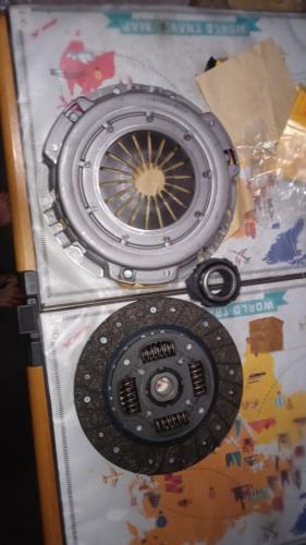

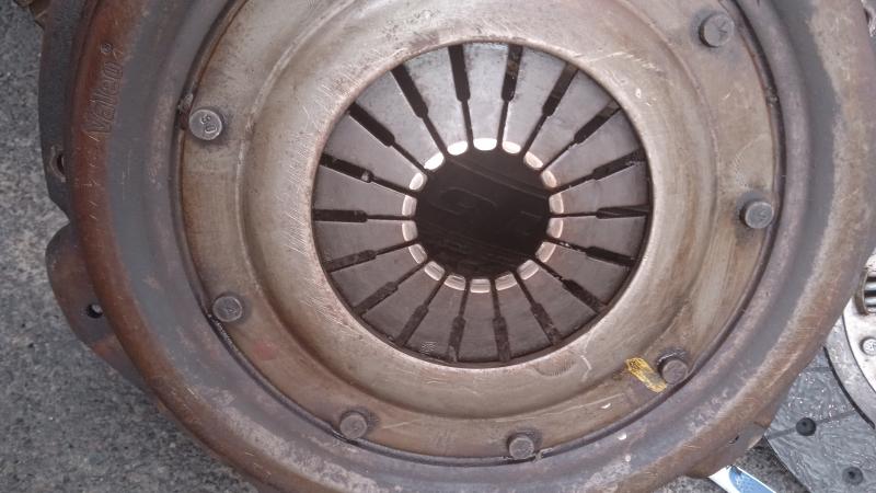

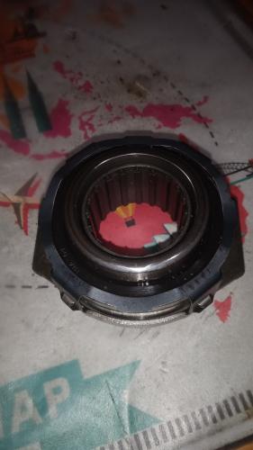

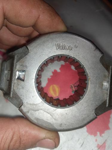

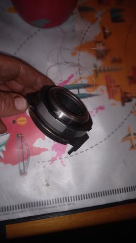

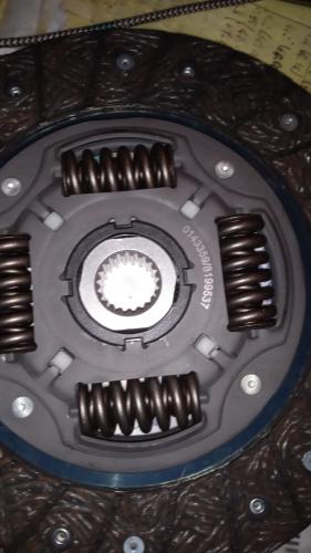

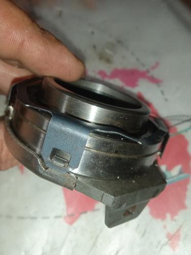

Frizione autodoc da 4 soldi
Il cuscinetto nuovo se si toglie la clip di ritegno, senza la pressione della spinta, si smonta nei suoi componenti (anello esterno ed interno).
Il cuscinetto vecchio invece non si può smontare..si può solo togliere un coperchietto guarnizione per vedere le sfere...
Il disco vecchio ha 8 molle più piccole, quello nuovo 4 grossefrown
Le alette a triangolo dello spingidisco nuovo sono più grezze nella lavorazione

"ai raggi a triangolo dello spingidisco (non so come si chiamano"
Tranquillo: Semplicemente" MOLLA" Una comune molla a tazza. ( anche se è un pochino più complessa)

Le.testime rovinate in 16mila km e 2 anni mi hanno fatto restare veramente di sassofrown.

Riguardo le testine sterzo? 2 su due? Ma manco se lo fai apposta credo. Dovevano essere proprio da 2 soldi.
Non riesco nemmeno ad immaginare che ci sia una ditta che le produce con certificato CEE. Sei sicuro che fossero nuove?

Ciao, l albero primario lo sono andato a smuovere con le mani prima che aprisse tutto. Nemmeno un minimo gioco.
Dopo la apertura il meccanico mi ha confermato che era tutto a posto. Io non mi fido ma sono obbligato a farlo a un certo punto.
Devo dire che in folle al minimo ha sempre fatto un leggerissimo rumorino se hai orecchio fino tra pedale frizione su e pedale giù. Cioè quando gira lmalbero a vuoto.
Però ornai è stato chiuso.
Comunque l albero a cambio messo giù, non si muoveva nemmeno a mazzate ne radialmente ne assialmente.
Ah..il paraolio vecchio non aveva il minimo segno di rottura o deformazione..ma era duro come la pietra. Totalmente rinsecchito.

Insomma lmalbero primario era come una roccia dentro il cambio. E secondo loro era tutto a posto, anzi mi hanno chiamato a farmi vedere quanto "stavano bene i pezzi"(ci hanno lavorato in 2, il titolare dell' officina camper e un suo conoscente che è venuto apposta e lavora sui cambi alla Volkswagen da quanto mi ha detto).
Marooo! Mi hai fatto venire l ansia!
Metto un po'di foto ..
mi puoi dire se si vede sto cuscinetto? Perché io li ho toccati e controllati alcuni e ti posso riferire come stavano ma non so quali fossero.
IMG_20230218_120711_1_copy_2080x1560.jpgIMG_20230218_120641_copy_1560x2080.jpgIMG_20230218_115152_1_copy_2080x1560.jpgIMG_20230218_115120_1_copy_2080x1560.jpgIMG_20230218_115111_1_copy_1560x2080.jpgIMG_20230218_115054_1_copy_1560x2080.jpg
Un mio amico aveva l.imgranaggio del differenziale che si muoveva perché si era consumato l'anello di precarico e di spessore dei cuscinetti conici. Non sa perché, lo aveva comprato così. E aveva i paraoli dei semiassi andati.
Così ho controllato pure l ingranaggio del differenziale (senza aprire i piattelli di uscita e vedere sto anello) , ma anche qui, era immobile sia in senso assiale che radiale.

1)cambio frizione
2)rettifica volano dal tornitore
3) apertura e smontaggio quasi completo del cambio per oaraolio e rimontaggio.. siccome l albero primario non usciva bene per delle sferette o qualcosa del genere che mi ha detto, hanno dovuto togliere parte degli ingranaggi. Poi hanno lucidato e pulito sferette e mollette.
4)cambio pastiglie freno ancora non finite ma cristallizzate a detta sua..me le ha fatte vedere erano crepate e si spezzavano con le dita.
5) sostituzione giunti omocinetici.
Prezzo totale 480 euro. Ma la frizione e i giunti li ho comprati io su autodoc.
60 euro la frizione Ridex surprise e 21 euro a testa i giùnti sempre Ridex . La marca di autodoc Dove fa i prezzacci! Farò da cavia. Se fra 2 anni la frizione è scassata e i giunti suonano, lo scriverò subito quilaugh

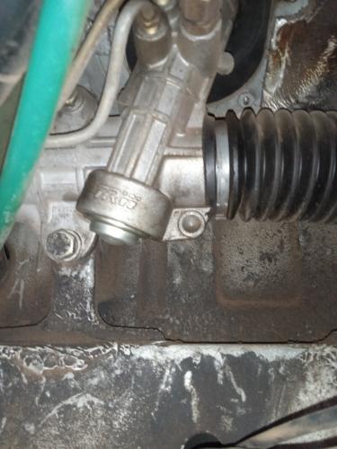

Ah..queste erano le famose testinesad
Non puoi vedere il gioco(comunque più di 1mm) ,ma si la ruggine e lo stato schi foso del grasso. Era una colla..una porcheria strana.
Le ho pulite bene proprio per analizzare un po'..la sfera era tutta ossidata .
​​​​​​ mentre cambiai le testine di sotto per mania, e quelle vecchie (sicuramente parecchi anni se non tutti e 32) erano perfette.
Possibile in 2 anni? Io con l acqua all autolavaggio? Mi ha truffato?

Ciao, l albero primario lo sono andato a smuovere con le mani prima che aprisse tutto. Nemmeno un minimo gioco. Dopo la apertura il meccanico mi ha confermato che era tutto a posto. Io non mi fido ma sono obbligato a farlo
a un certo punto. Devo dire che in folle al minimo ha sempre fatto un leggerissimo rumorino se hai orecchio fino tra pedale frizione su e pedale giù. Cioè quando gira lmalbero a vuoto. Però ornai è stato chiuso. Comunque l albero a cambio messo giù, non si muoveva nemmeno a mazzate ne radialmente ne assialmente. Ah..il paraolio vecchio non aveva il minimo segno di rottura o deformazione..ma era duro come la pietra. Totalmente rinsecchito. Ma di brutto, a piegare il labbro interno si è immediatamente spezzato. Mi hai fatto venire la paranoia che c era il cuscinetto da cambiare adesso. Già si è dimenticato di cambiarmi il paraolio dell' albero motore che glielo ho detto 100 volte.  Insomma lmalbero primario era come una roccia dentro il cambio. E secondo loro era tutto a posto, anzi mi hanno chiamato a farmi vedere quanto stavano bene i pezzi(ci hanno lavorato in 2, il titolare dell' officina camper e un suo conoscente che è venuto apposta e lavora sui cambi alla Volkswagen da quanto mi ha detto). Marooo! Mi hai fatto venire l ansia! Metto un po'di foto .. mi puoi dire se si vede sto cuscinetto? Perché io li ho toccati e controllati alcuni e ti posso riferire come stavano ma non so quali fossero. Un mio amico aveva l.imgranaggio del differenziale che si muoveva perché si era consumato l'anello di precarico e di spessore dei cuscinetti conici. Non sa perché, lo aveva comprato così. E aveva i paraoli dei semiassi andati. Così ho controllato pure l ingranaggio del differenziale (senza aprire i piattelli di uscita e vedere sto anello) , ma anche qui, era immobile sia in senso assiale che radiale.

Ah ottimo..ma lomhai provato da staccato giusto? Se le marce entrano lo.vedi già in teoria.
Comunque sul manuale officina sono riportati tutti i giochi e gli spessori degli anelli di registro, e le regolazioni...e specie se smonti completamente il differenziale sono una marea(sul mio non l hanno fatto ,il cambio era pulitissimo,nessuna porcheria).
Screenshot_2023-03-11-18-55-10-933_cn_wps_moffice_eng.jpgScreenshot_2023-03-11-18-54-37-600_cn_wps_moffice_eng.jpgScreenshot_2023-03-11-18-54-30-419_cn_wps_moffice_eng.jpgScreenshot_2023-03-11-18-53-58-300_cn_wps_moffice_eng.jpg

L utente ELEFANTIN Mi ha fatto venire la paranoia del /dei cuscinetti dell' albero primario.
Tanto più che per un orecchio fino, quando gira in folle fa una leggera differenza di rumore rispetto a frizione schiacciata.
Qualcuno mi sa indicare come andavano verificati?
Io con cambio a terra ho smosso lmalbero primario ed era senza ombra di giochi strani, super fermo.
Poi con alberi primario e secondario smontati ho curiosato sui cuscinetti facendoli girare e muovendoli e a me profano sembravano in condizioni perfette.
I 2 meccanici (uno che sta sui cambi alla Volkswagen) non mi hanno riferito nulla sul/sui cuscinetti albero primario surprise.
Quali sono i cuscinetti che possono rovinare il paraolio se malmessi in queste foto?
