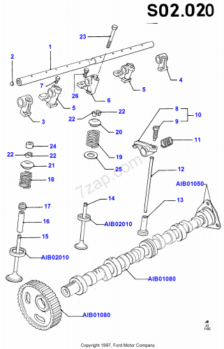

possibile... comunque per il tuo dubbio lubrificazione, basandomi sulla mia esperienza quarantennale in materia, se fosse mancata la lubrificazione nella zona punterie i bicchierotti e i martelletti sarebbero diventati viola con dei solchi da panico e l'alberino dei martelletti minimo si sarebbe fuso con quest'ultimi...
Danilo, penso che chi ha parlato di scarsa lubrificazione, i te desse le punterie in basso nel monoblocco, che lavorano direttamente sulle camme (particolare 13 della foto) Z001031000.pngquindi, nulla c'entra con quello che si è trovato smontando il coperchio punterie
E analizzando quello descritto da Paolo riguardo l'alta temperatura, non è fa escludere un grippaggio di questi particolari ( ma anche le bronzine dell'albero a camme potrebbero essere compromesse)
Tu sai benissimo che alta temperatura e lubrificazione non vanno molto d'accordo, se poi aggiungiamo la bassa pressione del circuito dell'olio a bassi giri, il danno è fatto
Purtroppo per co trollare quei particolari, sai benissimo che bisogna smontare mezzo motore, e anche se rimontato parte, i segni di eventuali grippaggio non vanno bene a lungo andare, sarà sempre un povero motore
Io mi auguro che sia come dici tu he non sia una cosa gravissima per il ns amico Paolo, ma dubito che quel meccanico sia così scrupolosi da fare i dovuti controlli, per non perdere troppi soldi cercherà di metterlo in moto e fargli fare giusto la strada per portarlo a casa, sa che se si rompe lontano da lui, difficilmente lo riporterebbe indietro

Danilo, penso che chi ha parlato di scarsa lubrificazione, i te desse le punterie in basso nel monoblocco, che lavorano direttamente sulle camme (particolare 13 della foto) quindi, nulla c'entra con quello che si è trovato
smontando il coperchio punterie E analizzando quello descritto da Paolo riguardo l'alta temperatura, non è fa escludere un grippaggio di questi particolari ( ma anche le bronzine dell'albero a camme potrebbero essere compromesse)  Tu sai benissimo che alta temperatura e lubrificazione non vanno molto d'accordo, se poi aggiungiamo la bassa pressione del circuito dell'olio a bassi giri, il danno è fatto Purtroppo per co trollare quei particolari, sai benissimo che bisogna smontare mezzo motore, e anche se rimontato parte, i segni di eventuali grippaggio non vanno bene a lungo andare, sarà sempre un povero motore Io mi auguro che sia come dici tu he non sia una cosa gravissima per il ns amico Paolo, ma dubito che quel meccanico sia così scrupolosi da fare i dovuti controlli, per non perdere troppi soldi cercherà di metterlo in moto e fargli fare giusto la strada per portarlo a casa, sa che se si rompe lontano da lui, difficilmente lo riporterebbe indietro
Si!
Il 13... Scorre acciaio su acciaio

Si! Il 13... Scorre acciaio su acciaio
acciaio temprato, su ghisa

Silvio per Paolo spero che sia giusta la mia diagnosi... però visto che stiamo facendo delle ipotesi tramite delle foto tutto é  possibile, quindi la mia teoria può avere valore zero... ma quello che mi lascia un pochino
perplesso sulla teoria della cammes é la seguente... se non c'è del catrame al posto dell'olio motore, che normalmente si forma quando non si cambia l'olio per molti ma proprio per molti anni o km, com'è possibile che la cammes che si trova nel monoblocco non viene lubrificata e invece le punterie da come si può ben vedere non ha di questi problemi? se la pompa non riesce a pompare l'olio causa bassa pressione ad un organo più in basso dell'altro come fa ad arrivare in questo caso alle punterie che si trovano più in alto, motivo per cui nel post precedente ho citato le punterie... poi per un motivo o un altro a noi sconosciuto tutto é possibile, ma non mi sembra questo il caso da come ha esposto il problema Paolo... poi ripeto mai dire mai perché tutto é possibile.
perdonami, ma tu le punterie ( particolare n°13 della foto che ho postato) dove le hai viste?
io ho solo visto il piattello che va in cima allo stelo valvola ( particolare n° 24)
forse non era chiaro ciò che volevo dire
non parlo solamente di poca pressione a bassi regimi, ma di accoppiata alta temperatura ( come ha dichiarato Paolo) e bassa pressione
se la parte dove gira l'albero a camme è più calda del resto del motore, è naturale si danneggi prima, oltretutto, i n quel punto ( parlo delle sedi delle punterie) se non ricordo male, sono lubrificate per caduta, solo le bronzine dell'albero a camme, come per i l castelletto martelletti, c'è il condotto dell'olio, quindi, in caso di eccessiva temperatura, le parti senza lubrificazione forzata, sono le prime a cedere
per me, quel motore se riescono a farlo partire, non fa molta strada, se non viene aperto e controllato minuziosamente
Modificato da impiegatodelvolante il 14/05/2022 alle 15:51:45

perdonami, ma tu le punterie ( particolare n°13 della foto che ho postato) dove le hai viste? io ho solo visto il piattello che va in cima allo stelo valvola ( particolare n° 24) forse non era chiaro ciò che volevo dire
non parlo solamente di poca pressione a bassi regimi, ma di accoppiata alta temperatura ( come ha dichiarato Paolo) e bassa pressione se la parte dove gira l'albero a camme è più calda del resto del motore, è naturale si danneggi prima, oltretutto, i n quel punto ( parlo delle sedi delle punterie) se non ricordo male, sono lubrificate per caduta, solo le bronzine dell'albero a camme, come per i l castelletto martelletti, c'è il condotto dell'olio, quindi, in caso di eccessiva temperatura, le parti senza lubrificazione forzata, sono le prime a cedere per me, quel motore se riescono a farlo partire, non fa molta strada, se non viene aperto e controllato minuziosamente
Per punterie intendo tutti gli elementi che sono tra l'albero a camme e la valvola... infatti il mio parere era sulle foto che ha postato Paolo, mi riferivo al particolare 24 e non 13, perché anche se lo chiamo erroneamente bicchierotto, normalmente in meccanica si chiama bicchiere, ce ne sono di due tipi piatto o piattello, termini che personalmente non ho mai usato per indicare il numero 24...
