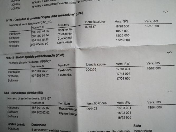

PS. I sistemi sono talmente evoluti che anche gli pneumatici sono integrali nella gestione del software di cambio (ZF) e motore, vedi foto, estratta da una diagnosi, IMG_20211229_102238~2.jpg
