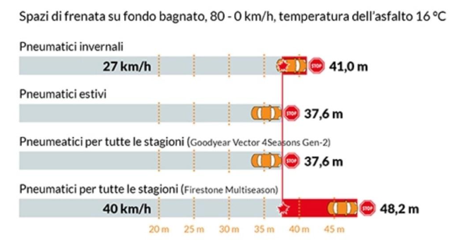

https://www.sicurauto.it/news/p...
se non è stato mai postato qui c'è ina serie di test dei tre pneumatici con frenate in diverse condizioni meteo
Tra cui pure alla temperatura dei quasi 40 gradi temperatura alla quale qualc uno qui su col la dà disastrosa per le gomme invernali e non estive in genere  beh 5 metri in più...ovvio che basta un ma non ci vedo nulla catastrofico in confronto ai venti metri in più della estiva in temperatura autonnale
Modificato da salito il 26/09/2024 alle 17:36:09

In risposta al messaggio di IZ4DJI del 26/09/2024 alle 15:14:49
Probabilmente la estiva accorcia la frenata sull asciutto, ma sul bagnato non sarei certo che vada meglio di una 4 stagioni. Sull asciutto comunque tutti i santi aiutano mentre è sul bagnato, anche in estate, che bisognerebbe fare delle valutazioni. Ma visto che non ho prove provate, mi esprimo solo in base a sensazione.
se prendiamo per buono quanto postato da salito...
31/03/2004 20872
Inserito il 26/09/2024 alle: 21:05:28
In risposta al messaggio di salito del 26/09/2024 alle 16:23:51
se non è stato mai postato qui c'è ina serie di test dei tre pneumatici con frenate in diverse condizioni meteo Tra cui pure alla temperatura dei quasi 40 gradi temperatura alla quale qualc uno qui su col la dà disastrosa
dipende ovviamente dai contesti... 5 metri nel 99% dei casi è praticamente il 90% della lunghezza di un mezzo da 7 metri...
Con un allungo di 5 metri arrivi a contatto a oltre 30km/h, il fatto che tu sia 35q restituisce una "mina" della madonna...
Se invece arrivi lungo in un tornante e oltre c'è un burrone vai direttamente al creatore...
Ma il contesto è palese, e si vogliono le MIGLIORI prestazioni è necessario avere due treni di gomme, altrimenti, come dicevo nel post precedente è questione di compromessi.
Il mio è quello delle Camping.
