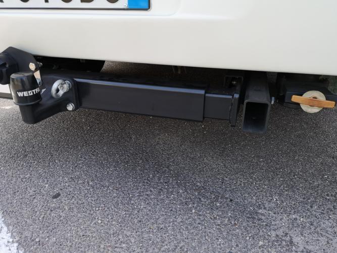

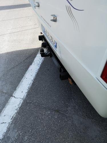

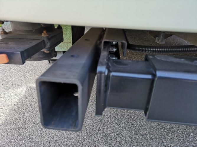

io ho gancio traino e porta moto
come vedi sono due accessori ben distinti, le slitte del portamoto sono ancorate ai supporti del gancio, quando ho fatto montare il gancio ho chiesto che venisse montata la predisposizione per portamoto
in un secondo momento ho comperato un portamoto usato, lo ho preso in Germania con tutti i documenti, mi sembra l’ho pagato 450/500 euro, 200 kg di portata, fatto molto molto bene, la rampa è all’interno della canala dove appoggiano le ruote, è estensibile che volendo potrei mettere anche le canale per le bici.
Se hai già il gancio cerca un usato

Invece il sistema che ha messo Hector, si fissa al telaio come il gancio di traino, ma non interessa minimamente la sfera e quello secondo me è il sistema migliore.

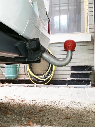

Inserito il 29/10/2019 alle: 23:35:55
Il mio è omologato per 12,5Kn e 150kg di carico verticale sulla rotula20190704_124521.jpg
