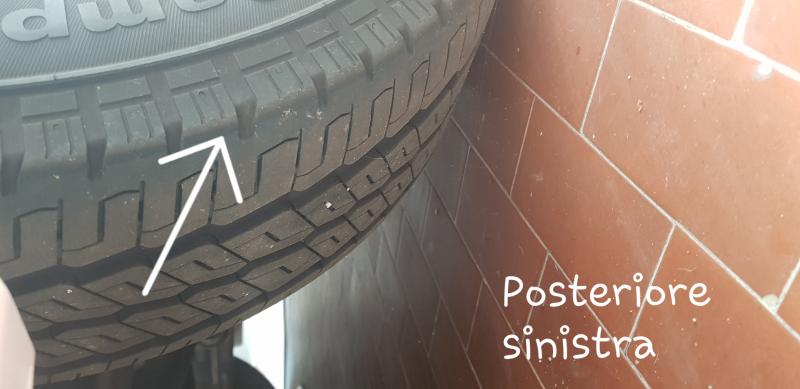

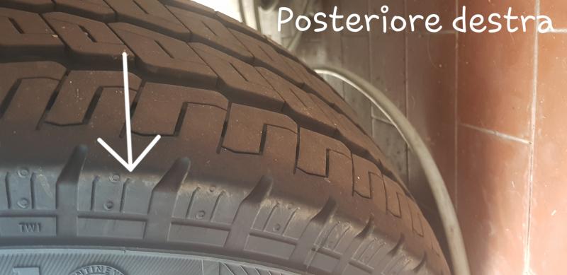

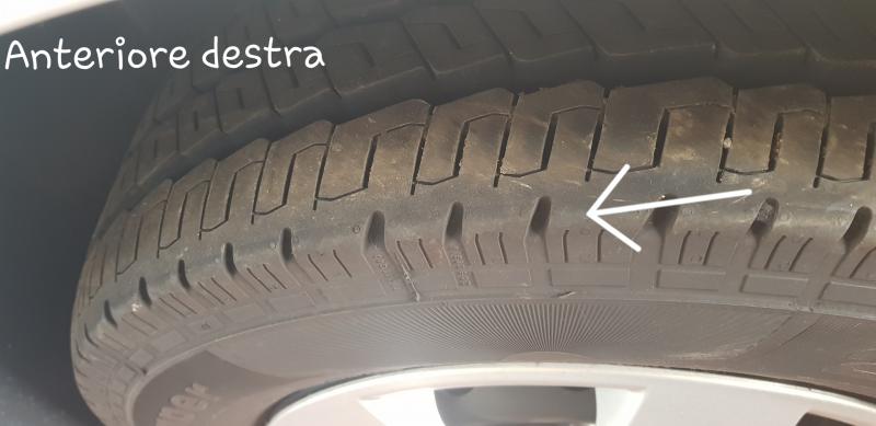

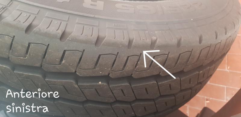

Posto le foto delle mie gomme.
Confermo che per un utilizzo speciale su autocaravan si possono gonfiare a 5,50 bar.
Attualmente la pressione è di 4,80 bar al posteriore e 4,5 bar (ma non ne sono sicuro...) all'anteriore.
Su ogni foto ho evidenziato con una freccia una linea scura che (secondo me) evidenzia il limite dell'usura dello pneumatico.
Considerate che la freccia non è proprio posizionata in modo preciso, ma evidenzia una riga nera... spero si capisca.
Resto in attesa di avere le vostre opinioni.
PS: non conosco i pesi sugli assi non avendo mai pesato il camper, ma "ad occhio" direi che la linea evidenziata delle gomme denota un leggerissimo sovragonfiaggio.

A me sembra che dove indichi con la freccia sia il confine tra dove il battistrada appoggia a terra e dove sta sollevato.
Se così fosse e quindi il batistrada non appoggiaper tutta la sua larghezza, in effetti potrebbero essere con una pressione un po troppo elevata.
La scritta 5,50 per uso camper , secondo me la mettono per quei camper che stanno fermi 6 mesi o piu e quindi gonfiando le gomme come fossero di marmo non si ovalizzano. In pratica è la stessa cosa delle gomme Camping che dicono di metterle a 5,50 ma è solo per il discorso dellla ovalizzazione.
A pensarci bene, che sulla gomma gravi la cellula di un camper o un carico di sabbia, non deve cambiare nulle, in ogni caso la pressione deve essere variata a seconda del peso che sta sulla ruota, da cosa sia costituito questo peso non puo cambiare le cose.

più o meno corretto, metti anche il peso dietro. se i pneumatici sono gonfiati 'troppo' l'unico svantaggio e' il consumo irregolare e niente altro ?  Si è l' unico svantaggio. Lo svantaggio tipico delle Alko è: l' eccessiva rigidezza, che costringe i pesi consistenti sul posteriore, tipici dei camper, a ripercuotersi su: gomme, cerchioni e cellula,...anche il vento laterale che sembra ininfluente, in realtà se c'è, fa sempre il lavoro di spinta laterale, e anche il vento come il peso, non potendo essere assorbiti da una normale e corretta sospensione...finisce su: gomme, cerchioni e cellula.
Quando avevo le continental ho provato tante volte a fare le foto delle gomme posteriori viste da dietro per lo spanciamento 'eccessivo' ma non sono mai riuscito ad avere una foto dove si vedeva bene la pancia della gomma. Forse se mi metto a terra come un lombrico per fare le foto ci riuscirei anche ma non mi va di mettermi giu' per strada cosi'.
se il consumo irregolare delle gomme 'troppo gonfie' e' l'unico svantaggio a me va bene cosi'.
le gomme anteriori stanno a 4.75 (a volte anche 4.5) bar e quelle si sono consumate correttamente e molto meno di quelle posteriori.

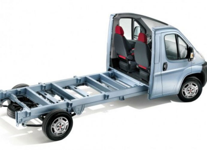

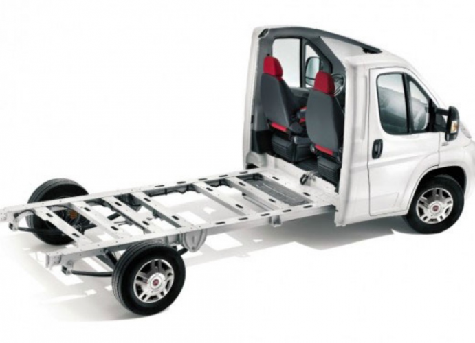

Il longherone del telao è composto da due U una sopra e una sotto saldate assieme a ottenere la sezione del longherone, nel furgone invece c'è solo la U inferiore saldata sotto al piano in lamiera.
Quindi il furgone ha il pavimento piu o meno alla altezza del telaio ALKO e ha il gradino con la cabina, mentre il telaio FIAT ha il piano alla stessa altezza della cabina.
Qui vedi bene come è il telaio normale Fiat che come vedi è a livello del piano cabina:

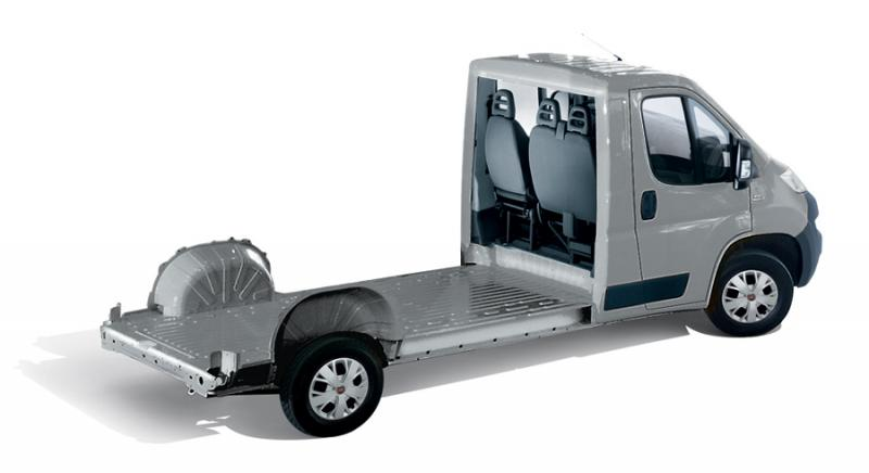

Questo invece è il telaio alleggerito e ribassato Fiat che come vedi ha solo la metà inferiiore rispetto all altro telaio, e è lo stesso telaio usato nel furgone e viene saldato sotto la lamiera del pavimento
Poi c'è il telaio Pianalato FIAT che è esattamente il pavimento del furgone e è lo stesso telaio di cui piu sopra ma con anche la lamiera saldata
come vedi questi ultimi due hanno il gradino rispetto alla cabina come nel telaio ALKO.

"""PS: non conosco i pesi sugli assi non avendo mai pesato il camper, ma "ad occhio" direi che la linea evidenziata delle gomme denota un leggerissimo sovragonfiaggio"""""""
Consumo al centro battistrada ""sovragonfiaggio""
consumo lati ... entrambi i lati ...sottogonfiaggio

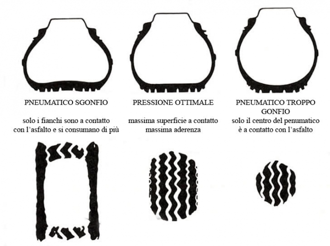

Tornando alla pressione dei pneumatici, ho trovato uno schema ben esplicativo, non è per te che sicuramente lo sai, ma in generale:
interessante guardare l impronta a terra del pneumatico tropo gonfio.
In tal caso la superficie di appoggio all asfalto è meno della metà rispetto al pneumatico alla giusta pressione, quindi cio che porta è:
- tendenza al pattinamento in salita o in partenza, specialmente sul bagnato (su anteriori nella TA)
- minore direzionalità dello sterzo (su anteriori nella TA e TP)
- maggiore sensibilità al vento laterale
- facilità alla perdita di aderenza in frenata specialmente sul bagnato.
