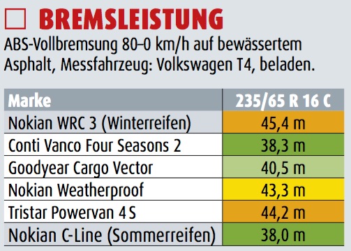

Inserito il 26/05/2019 alle: 16:57:43
per far contento tommaso (che tiene tutto l'anno sul camper pneumatici invernali) pubblico il risultato di un test della rivista tedesca promobil.
si sono paragonati in una frenata da 80 km/h a 0 su asfalto bagnato dei pneumatici della mia misura : quattro marche quattro stagioni, uno estivo e uno invernale sullo stesso furgoncino con carico con le medesime condizioni.
il pneumatico invernale è risultato il peggiore di tutti fermandosi in 45.4 metri mentre il pneumatico estivo è risultato il migliore di tutti fermandosi in 38 metri.

Inserito il 26/05/2019 alle: 17:32:59
In risposta al messaggio di sergiozh del 26/05/2019 alle 16:57:43
per far contento tommaso (che tiene tutto l'anno sul camper pneumatici invernali) pubblico il risultato di un test della rivista tedesca promobil. si sono paragonati in una frenata da 80 km/h a 0 su asfalto bagnato dei pneumatici
della mia misura : quattro marche quattro stagioni, uno estivo e uno invernale sullo stesso furgoncino con carico con le medesime condizioni. il pneumatico invernale è risultato il peggiore di tutti fermandosi in 45.4 metri mentre il pneumatico estivo è risultato il migliore di tutti fermandosi in 38 metri.
Ovviamente pneumatici nuovi appena montati.
Guarderò le prove quando le faranno con pneumatici che hanno fatto almeno 20 mila km.
Sicuramente l invernale aumenta la distanza di frenata, ma forse la allunga di piu una estiva sovragonfiata e dura come un pallone.
PS: da una decina di giorni ho delle 4 stagioni, la prova delle invernali tutto l anno (quasi 4 anni e 43milakm) non mi ha del tutto soddisfatto. La guida è ottima e la tenuta sul bagnato buona da nuove un po lpeggio alla fine, ma a me interessava il grip sull erba fradicia e li le invernali non se la cavano bene e quindi solo per quello sto provando qualcosa di differente....che sarebbe poi la gomma con cui Hymer vende normalmente il mio camper, quindi nulla di inventato.
