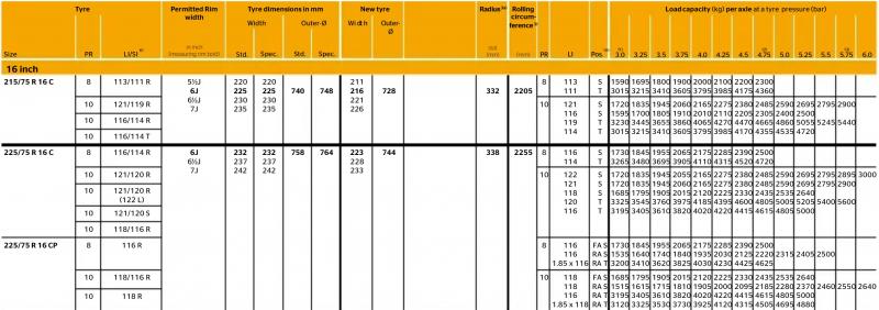

Qua la tabella di Continental dove riporta capacità di portata assale/pressione di gonfiaggio correlata all'indice di velocità.
La pressione di gonfiaggio va sempre rapportata al peso per aver la miglior tenuta, handling, spazi di frenata etc; di riflesso può risultare più confortevole se prima erano sovragonfiate.
Io sul mio all'anteriore sono a 3,6 bar ant. e 4,2 bar post (mezzo circa 1800kg ant. e 2000 kg post.) con le tue stesse gomme che ho da anni; valori di gonfiaggio a freddo.

La miglior cosa e attenersi alle tabelle dei costruttori dei pneumatici (vedi quella postata dal Tornitore) durante i viaggi, per poi rigonfiare al massimo se il veicolo starà fermo molte settimane (il mio consiglio è  oltre le tre ) per non creare ovalizzazioni permanenti nella carcassa.

Qua la tabella di Continental dove riporta capacità di portata assale/pressione di gonfiaggio correlata all'indice di velocità. La pressione di gonfiaggio va sempre rapportata al peso per aver la miglior tenuta, handling,
spazi di frenata etc; di riflesso può risultare più confortevole se prima erano sovragonfiate. Io sul mio all'anteriore sono a 3,6 bar ant. e 4,2 bar post (mezzo circa 1800kg ant. e 2000 kg post.) con le tue stesse gomme che ho da anni; valori di gonfiaggio a freddo.
si può notare che quelle costruite con i.velocita più alta T invece che R sono più robuste a parità di C.di Carico 116/114  lo si capisce dai valori di pressione diversi
Questo a quelli che mi davano dell esagerato vedendo i miei 215/75r16 in velocità T perché anche con qualche euro in più di costo

si può notare che quelle costruite con i.velocita più alta T invece che R sono più robuste a parità di C.di Carico 116/114  lo si capisce dai valori di pressione diversi  Questo a quelli che mi davano dell esagerato vedendo i miei 215/75r16 in velocità T perché anche con qualche euro in più di costo
Dipende dal tipo di pneumatico.
Non è che con indice di velocità superiore i valori di pressione sono diversi, dipende dal modello di pneumatico (nello stralcio di tabella sono pneumatici C con indice T); se guardi non c'è alcuna differenza tra 121R e 121S in termini di carico su pneumatico C.
Quello che è certo è che un indice di velocità di superiore può portare qualcosa in più a pari pressione e velocità rispetto ad un pneumatico con indice R e così via... Infatti come si vede da tabella c'è un caso dove viene riportato 121/120 R e fra parentesi sotto 122L, quindi 1450 kg per pneumatico a 170 km/h in formazione singola oppure 1500 kg a 120 km/h; non c'è una differenza abissale.

Le tabelle indicano la portata al codice di velocità dichiarato in base alla pressione di gonfiaggio; correlazione interdipendente, quindi viceversa.
Le indicazioni ufficiali tengono conto solo di una condizione dove poi esse sono valide; non riportano una tabella in base al peso del mezzo con relativa pressione consigliata.
PS: Anche Michelin indica una tabella simile per le CrossClimate... Se n'era parlato tempo fa in altri 3d

Le agilis camping potevano essere gonfiate a 5,5bar perchè tal pressione era la pressione massima incisa sulla gomma; altri modelli di gomma, ad esempio le Crossclimate pur esendo CP NON permettono una pressione di 5,5bar.
Le etichette attaccate al mezzo si riferiscono SOLO alle gomme di primo equipaggiamento o in caso di sostituzione con il MEDESIMO MODELLO.
