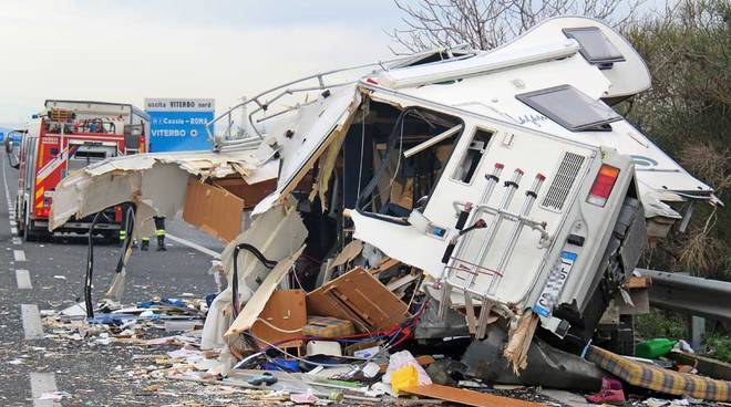

Ho paura che venga troppo sottovalutato il problema fuoripeso, non ci si rende conto cosa succede se si causa incidente con morti,....fine carriera da camperista, rovina economica,....forse galera a vita?laugh
Se non si anno carte o registrazioni, credo che se il gommista nega, non avrà nessuna responsabilità sul 6,5.

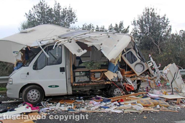

Ho paura che venga troppo sottovalutato il problema fuoripeso, non ci si rende conto cosa succede se si causa incidente con morti,....fine carriera da camperista, rovina economica,....forse galera a vita? Se non si anno carte o registrazioni, credo che se il gommista nega, non avrà nessuna responsabilità sul 6,5.
Certo,
ancora una volta però, cerco di chiedere, cosa potrebbe rimanere di un mezzo, VR, composto da Vetroresina, polistirolo, compensato...in caso di incidente grave, che non sia l'investimento di un pedone, di un motociclista ecc ecc
ad esempio incidente, con morti, causa tamponamento, ribaltamento per scoppio pneumatico ecc ecc ?
Credo che, stabilirne il peso...sarebbe un'impresa simile alla ricostruzione dell'aereo dell'Itavia, di Ustica, in apposito Hangar, per pesatura...completa wink
Francamente, ci credo MOLTO poco !

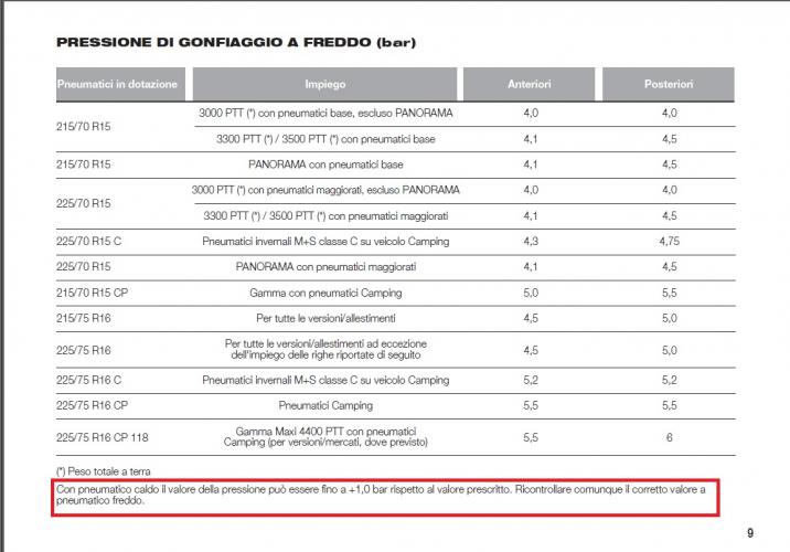

Comunque se si interpella qualunque esperto nel ramo ci dirà sempre che le gomme scoppiano piu facilmente quando sono sgonfie...
mica per nulla la pressione deve essere controllata a freddo e sopratutto non bisogna mai sgonfiare una gomma calda per portarla alla pressione prevista
misembra abbastanza interessante la nota che c'è sul manuale di uso del ducatogomme.jpg
