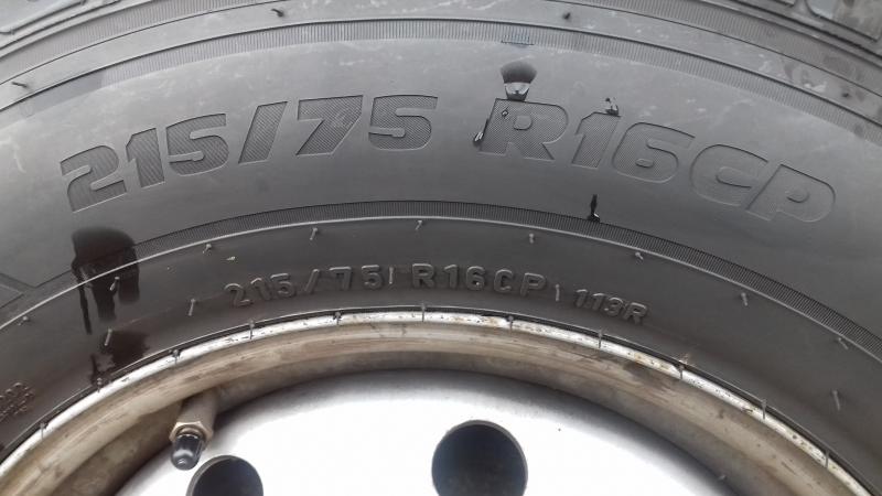

sono queste. 113 di carico, di velocità R
Si, in R, 170Km/h 1150Kg...tantinello eh ? winklaugh
A 130....sono altro che dimensionate... wink

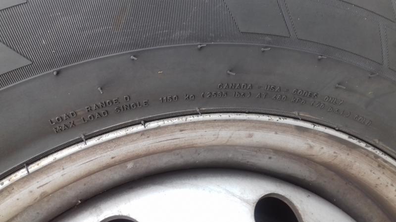

e questa è la "frase" incriminata...
Stefano - Mobilvetta KEA M79 - CB Moby
lakelake
lakelake
01/05/2017 645
Inserito il 13/08/2018 alle: 20:13:21
quindi, ricapitolando: l'iscrizione letta così dovrebbe essere valida solo per il canada e gli usa, là posso (s)gonfiarle a 70 psi con 1150 kg di carico, in Europa le gonfio a 5,5, 80 psi...ed è logico pensare che sopportino almeno 1300 kg ...l'una !
E poi il load range D? cosa sta a significare?
me la spiegate?
Modificato da lakelake il 13/08/2018 alle 20:34:12
Speedy3
Speedy3
Inserito il 13/08/2018 alle: 21:48:00
In risposta al messaggio di lakelake del 13/08/2018 alle 20:13:21
quindi, ricapitolando: l'iscrizione letta così dovrebbe essere valida solo per il canada e gli usa, là posso (s)gonfiarle a 70 psi con 1150 kg di carico, in Europa le gonfio a 5,5, 80 psi...ed è logico pensare che sopportino almeno 1300 kg ...l'una ! E poi il load range D? cosa sta a significare? me la spiegate?
E' una di quelle cose che chiede il DOT, come il Temperature Class ecc ecc
La gomma ha dei range di funzionamento, dei limiti, che descrivono il comportamento in quelle condizioni, tipo di asfalto, temperatura di esercizio, carico massimo, pressione massima, velocità massima,
poi, in base all'impiego, si giostrano i parametri, e la si fa a lavorare nelle condizioni prescelte, di carico, temperatura, pressione, velocità, ecc ecc
chi le impiega, si prende TUTTE le responsabilità del corretto impiego !
A differenza dell'Europa, dove è l'omologatore che decide le condizioni, e ne blinda le eccezioni !
Da noi, non si possono cambiare nè dimensioni, nè carichi nè...nulla, se non (velocità carico) migliorativi, ovvero superiori !
Sono due modi di interpretare la libertà...in USA ecc ecc fai come vuoi, e Ti prendi la responsabilità, in Europa fai come dicono gli altri che si prendono la responsabilità !
In USA tarocchi e modifichi un'auto, e se ci sono problemi...vai in galera, in Italia...non cambi neppure le lampadine altrimenti il mezzo viene sequestrato, anche se hai migliorato la situazione !
Questo, per quanto ne so io, ma non vivo negli USA.

che le norme DOT valgano al di fuori del territorio europeo siamo tutti d'accordo, sicuramente le metterò a 5,5 bar come mamma fiat impone....però non sono del tutto convinto.
le precedenti gomme (che erano delle C e non CP) riportavano il load range E e la massima pressione di gonfiaggio ad 85 psi, erano delle Nexen con indice di carico 114/116. dunque un impiego a 5,5 bar (ed anche qualcosina in più) era previsto e tollerato anche per le norme DOT. le Pirelli attuali in Europa e sul mio ducato si dovrebbero gonfiare a 5,5, al di là dell'oceano a 4,8: a me pare che rotolino allo stesso modo sia di qua che di la, sinceramente la prescrizione di 70 psi mi lascia un po perplesso a fronte della maggiore pressione a cui le metto. Quello che non capisco è il criterio con cui vengono definiti i parametri, se una gomma ha un carico di 1150 kg lo ha sempre alla stessa pressione, sia in europa che negli usa: sarò testardo io ma mi sorge il dubbio che le pirelli NON debbano essere gonfiate oltre i 4,8, bellamente alla faccia di mamma fiat che chiede i 5,5.
ho mandato una mail al mio contatto in Pirelli, è un dirigente dell'area know how per cui dovrebbe avere la risposta, spero di riceverla presto.

Ovvio.. perché in usa e Canada esiste una diversa densità dell'aria che impone un trattamento diverso alla pressione degli pneumatici.
se da loro per reggere 1500 kg puoi metterle al massimo a 70 psi da noi, con il fatto che l'aria è meno densa, le devi mettere ad 80.

In risposta al messaggio di lakelake del 14/08/2018 alle 07:56:51
che le norme DOT valgano al di fuori del territorio europeo siamo tutti d'accordo, sicuramente le metterò a 5,5 bar come mamma fiat impone....però non sono del tutto convinto. le precedenti gomme (che erano delle C e non
CP) riportavano il load range E e la massima pressione di gonfiaggio ad 85 psi, erano delle Nexen con indice di carico 114/116. dunque un impiego a 5,5 bar (ed anche qualcosina in più) era previsto e tollerato anche per le norme DOT. le Pirelli attuali in Europa e sul mio ducato si dovrebbero gonfiare a 5,5, al di là dell'oceano a 4,8: a me pare che rotolino allo stesso modo sia di qua che di la, sinceramente la prescrizione di 70 psi mi lascia un po perplesso a fronte della maggiore pressione a cui le metto. Quello che non capisco è il criterio con cui vengono definiti i parametri, se una gomma ha un carico di 1150 kg lo ha sempre alla stessa pressione, sia in europa che negli usa: sarò testardo io ma mi sorge il dubbio che le pirelli NON debbano essere gonfiate oltre i 4,8, bellamente alla faccia di mamma fiat che chiede i 5,5. ho mandato una mail al mio contatto in Pirelli, è un dirigente dell'area know how per cui dovrebbe avere la risposta, spero di riceverla presto.
Per le condizioni di test, quindi Temparature range, ovvero la temperatura che raggiungono dopo 30' alla massima velocità di rotolamento prevista con i parametri definiti dal Load Range, anch'esso determinato a carico e pressione definiti dal tipo di impiego (gomma da vettura, da carico, da Lorry, da Light truck ecc ecc), viene superato il test con un risultato, che ne determina la classe A, B, C, D, E ecc ecc
Se le condizioni di impiego sono diverse, si regolano i parametri, in base alle variazioni che si applicano,
negli USA,
superare la pressione Max, e mantenere la gomma alla massima velocità, o ad un carico diverso, ne varia le condizioni e le caratteristiche, quindi, chi lo fa ne è consapevole,
se intende usarla in condizioni diverse, e rientra nei parametri della gomma OK, altruimenti ne sceglierà una adatta al suo impiego,
questo per quanto mi dicono coloro che si occupano di elaborazioni negli USA, con i quali ho contatti, anche se è molto probabile che si parli di competizioni, drift, o veicoli come piaccioni oltre oceano...
Rimanendo nella logica Europea,
diciamo che si acquista una gomma che riporta un indice di carico, e si rispetta la Max Pressure, nella logica si desume che pe rquel carico si mantiene quella pressione, massima, se il carico è inferiore...a che valore la si deve regolare ?
seguendo quale linearità, tabella, indicazione ?
Come si comporteranno le tele, la mescola, come si comporterà il veicolo se la gomma ha una spalla più morbida, e si muove diversamente rispetto quanto determinato dal costruttore del veicolo, con una pressione inferiore, magari decisa...così, basandosi sul comfort del veicolo ?
Faccio un'altro esempio, si decide di cambiare le pastiglie dei freni, e si impiegano pastiglie con pasta di atrito diversa rispetto all'originale, rispetto al compatibile con l'originale, magari con coefficiente di atrito più alto, ad una temperatura più alta...quindi ottimale per un camper pesante, per frenate in autostrada, scendendo da una montagna ecc ecc, come si comporterà il veicolo in città, a pastiglie fredde ? che spazi di arresto avrà il mezzo ?
Penso che, i costruttori di veicoli, sappiano che i produttori di pneumatici, producono pneumatici su cui stampigliano la Max Pressure ecc ecc, non è strano che NON indichino l'impossibilità di impiego di pneumatici diversi da quanto loro hanno scemto ed impiegato, sul mezzo ?
Sullo stesso mezzo, si possono trovare diversi marchi, a seconda delle partite e dei periodi di produzione, quindi esistono diverse scelte, in libera concorrenza,
come mai non viene indicata la pressione da impiegare a freddo con un Warning al rispetto della Max Pressure ?
Ancora una domanda, come mai, sono molti i camper che subiscono lo scoppio degli pneumatici, e pochi sono coloro che sovragonfiano gli pneumatici ?
Michelin è quasi superficiale, a riguardo:
https://www.michelin.it/pneumat...
E' criptica...non chiara...
Pirelli...non ne parla
https://www.pirelli.com/tyres/i...
Ma forse solo perchè si parla di vetture, ed il problema carico non è tale da arrivare ai limiti di gonfiaggio...
Gianfranco

Inserito il 14/08/2018 alle: 08:46:02
In risposta al messaggio di Speedy3 del 14/08/2018 alle 08:41:45
pressione definiti dal tipo di impiego (gomma da vettura, da carico, da Lorry, da Light truck ecc ecc), viene superato il test con un risultato, che ne determina la classe A, B, C, D, E ecc ecc Se le condizioni di impiego sono diverse, si regolano i parametri, in base alle variazioni che si applicano, negli USA, superare la pressione Max, e mantenere la gomma alla massima velocità, o ad un carico diverso, ne varia le condizioni e le caratteristiche, quindi, chi lo fa ne è consapevole, se intende usarla in condizioni diverse, e rientra nei parametri della gomma OK, altruimenti ne sceglierà una adatta al suo impiego, questo per quanto mi dicono coloro che si occupano di elaborazioni negli USA, con i quali ho contatti, anche se è molto probabile che si parli di competizioni, drift, o veicoli come piaccioni oltre oceano... Rimanendo nella logica Europea, diciamo che si acquista una gomma che riporta un indice di carico, e si rispetta la Max Pressure, nella logica si desume che pe rquel carico si mantiene quella pressione, massima, se il carico è inferiore...a che valore la si deve regolare ? seguendo quale linearità, tabella, indicazione ? Come si comporteranno le tele, la mescola, come si comporterà il veicolo se la gomma ha una spalla più morbida, e si muove diversamente rispetto quanto determinato dal costruttore del veicolo, con una pressione inferiore, magari decisa...così, basandosi sul comfort del veicolo ? Faccio un'altro esempio, si decide di cambiare le pastiglie dei freni, e si impiegano pastiglie con pasta di atrito diversa rispetto all'originale, rispetto al compatibile con l'originale, magari con coefficiente di atrito più alto, ad una temperatura più alta...quindi ottimale per un camper pesante, per frenate in autostrada, scendendo da una montagna ecc ecc, come si comporterà il veicolo in città, a pastiglie fredde ? che spazi di arresto avrà il mezzo ? Penso che, i costruttori di veicoli, sappiano che i produttori di pneumatici, producono pneumatici su cui stampigliano la Max Pressure ecc ecc, non è strano che NON indichino l'impossibilità di impiego di pneumatici diversi da quanto loro hanno scemto ed impiegato, sul mezzo ? Sullo stesso mezzo, si possono trovare diversi marchi, a seconda delle partite e dei periodi di produzione, quindi esistono diverse scelte, in libera concorrenza, come mai non viene indicata la pressione da impiegare a freddo con un Warning al rispetto della Max Pressure ? Ancora una domanda, come mai, sono molti i camper che subiscono lo scoppio degli pneumatici, e pochi sono coloro che sovragonfiano gli pneumatici ? Michelin è quasi superficiale, a riguardo: E' criptica...non chiara... Pirelli...non ne parla Ma forse solo perchè si parla di vetture, ed il problema carico non è tale da arrivare ai limiti di gonfiaggio... Ciao Gianfranco
ok, il concetto è chiarissimo.
io, nel mio piccolo mondo, mi occupo di tutt'altro nella vita ma ho a che fare quotidianamente con le norme UNI per cui è una mia abitudine agire in funzione di una precisa norma.
se su uno pneumatico leggo una prescrizione USA, chi mi dice che in europa la pressione del libretto uso e manutenzione fiat sia ugualmente applicabile senza danni per lo pneumatico stesso?
ho capito il tuo ragionamento, ok mi trovi d'accordo, ma una risposta da pirelli la voglio lo stesso.

Inserito il 14/08/2018 alle: 08:59:18
Si è dibattuto all'infinito, ma ancora oggi  ai dati tecnici degli pneumatici non si valuta il peso gravante su di essi,
​​​​​​in poche parole, la pressione massima è riferita al massimo carico previsto per quel pneumatico.
