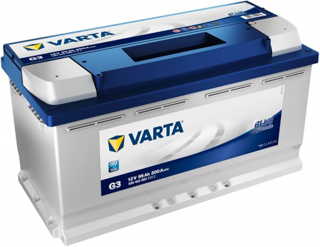

Ciao a tutti
un anno esatto fa ho cambiato la batteria motore sul mio vecchietto (1999) transit 2500 TD, mettendo una Varta 74 Ah 680 A (mentre invece sulla cellula ho una BOSCH) Lo scorso anno non ho usato il camper neppure un solo giorno (il giro della Polonia del nord saltò)
Ora la Varta non mantiene più la carica e stò ottenendo il rimborso. Dando un occhiata alla recensioni però noto che in molti si lamentano di questo difetto, anche su auto di uso quotidiano.
A questo punto chiedo a voi cosa installereste sul un mezzo come il mio. O meglio quale secondo voi può essere un prodotto affidabile e che duri un pò considerando l'uso prettamente estivo e limitato (18 giorni anno) del camper
grazie in anticipo a chi risponderà

Ciao a tutti un anno esatto fa ho cambiato la batteria motore sul mio vecchietto (1999) transit 2500 TD, mettendo una Varta 74 Ah 680 A (mentre invece sulla cellula ho una BOSCH) Lo scorso anno non ho usato il camper neppure
un solo giorno (il giro della Polonia del nord saltò) Ora la Varta non mantiene più la carica e stò ottenendo il rimborso. Dando un occhiata alla recensioni però noto che in molti si lamentano di questo difetto, anche su auto di uso quotidiano. A questo punto chiedo a voi cosa installereste sul un mezzo come il mio. O meglio quale secondo voi può essere un prodotto affidabile e che duri un pò considerando l'uso prettamente estivo e limitato (18 giorni anno) del camper grazie in anticipo a chi risponderà Gianni da Latina Partire e non voler arrivare mai e soprattutto dalla parte opposta di dove va la massa!!!
Anche se monti una nuova batteria
bellissima  e performante
SE NON la tieni CARICATA ogni 2-3 mesi
con un caricabatterie collegato  direttamente alla BM
  (anche il piccolissimo della LIDL)
dopo molti mesi la NUOVA batteria sarà da buttare.
Questo è da fare anche prima di ogni partenza in quanto
il caricabattrie interno allla cellula NON carica a saufficienza
la BM ma la mantiene  solamente con pochissimi Amper
e solo quando si attiva il parallelatore , che serve solamente
a non farla scaricare.

QUALSIASI batteria collegata alla meccanica non può stare più di 30gg nella migliore delle ipotesi senza essere ricaricata, ciò significa che indipendentemente dalla BM che sceglierai dovrai TASSATIVAMENTE mettere in carica il mezzo una volta al mese, meglio ogni 20gg.
Capitolo batteria... VARTA è una delle migliori batterie in circolazione e la sua prematura rottura non è da imputare a lei stessa, poi è chairo che non tutte le ciambelle riescono col buco... ma a fronte delle decine di test che ho fatto con tanti moelli di batterie e mezzi, Varta è risultata sempre la migliore in rapporto al prezzo pagato.
PRIMA di comprare quella nuova, controlla lo spazio disponibile che hai nel vano batteria e non prendere una 74Ah, ma prendi il modello più grosso che il vano è in grado di alloggiare. Questo garantisce minor sforzo in fase di avviamento, maggior corrente disponibile e certamente maggior vita alla batteria...
solitamente si monta questa, se ci sta... la trovi anche da Tecnomat
