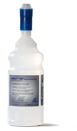

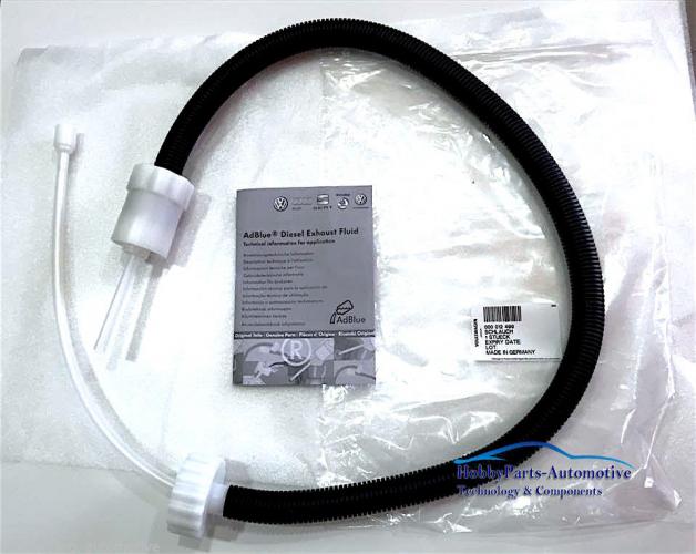

da notare che il bocchettone dell Adblue è standard in tutte le auto o furgoni, stesso diametro e stesso filetto, inoltre presenta internamente un magnete.
Con bocchettone standardizzato si puo avvitare sullo stesso l apposito tubo di travaso
con il quale travasare la tanica senza spsndimenti, oppure si avvita sul bocchettone la apposita bottiglia da due litri, dopo averla avvitata si preme sbloccando la valvola e il liquido si travasa senza spandimenti
Queste bottiglie sono comodissime, e vengono consigliate da tenere a bordo come emergenza, unico problema costano molto.
