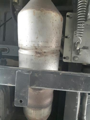

Inserito il 03/03/2020 alle: 08:55:28
Sul mio daily 35c18 del 2009 non ci sono sonde forse è un semplice catalizzatore
Laikista x passione
Roca
Roca
05/10/2011 5864
Inserito il 03/03/2020 alle: 10:31:06
In risposta al messaggio di Robir del 03/03/2020 alle 08:55:28
yes hai qualche foto ? che vorrei confrontarlo con il mio
Se non riesci a ripararlo a martellate deve trattarsi di un guasto elettrico.
Robir
Robir
24/02/2007 7856

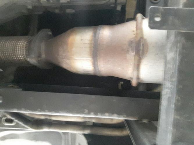

Inserito il 03/03/2020 alle: 11:47:58
Eccole, mezzo immatricolato maggio 2009
Laikista x passione
Roca
Roca
05/10/2011 5864
Inserito il 05/03/2020 alle: 20:47:22
In risposta al messaggio di Robir del 03/03/2020 alle 11:47:58
nella seconda foto, il tubo a sx che si vede e quello che proviene di collettori ?
devo confrontare le foto con il mio che è febbraio 2009 .
Robir
Robir
24/02/2007 7856
Inserito il 06/03/2020 alle: 07:44:44
In risposta al messaggio di Roca del 05/03/2020 alle 20:47:22
nella seconda foto, il tubo a sx che si vede e quello che proviene di collettori ? devo confrontare le foto con il mio che è febbraio 2009 .
Si viene dai collettori
Laikista x passione
Roca
Roca
05/10/2011 5864
Inserito il 08/03/2020 alle: 10:56:55
In risposta al messaggio di Robir del 06/03/2020 alle 07:44:44
ok grazie.
