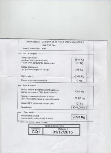

Sei anni fa, per i disattenti (nel senso che sovente lo posto), quando acquistai il camper mi diedero questo:
5 posti viaggio omologati, 7,40 lunghezza.
