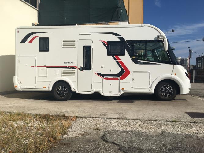

Ho un Challenger Sirius 2090 corrispondente al I660 dell'Autostar ed effettivamente costruito in Autostar.
E' un motorhome lungo 6,69 su telaio light Ducato e motore 2300 180 CV
In assetto da vacanza estiva con tutti i serbatoi pieni, acqua e gasolio cambusa, biciclette e persone a bordo pesa complessivamente 3680 kg distribuiti  così: Anteriore 1820; Posteriore 1860
In assetto da weekend con serbatoi pieni ma cambusa e vestiario da weekend e molte altre cose in meno pesa
complessivamente 3500 kg distribuiti così: Anteriore 1760; Posteriore 1740
Il camper si presenta sempre più basso davanti. Dalla foto non si vede, o meglio non può essere chiaro, ma misurato con il metro sul tetto, la differenza tra anteriore e posteriore è di 5 cm (più basso davanti).

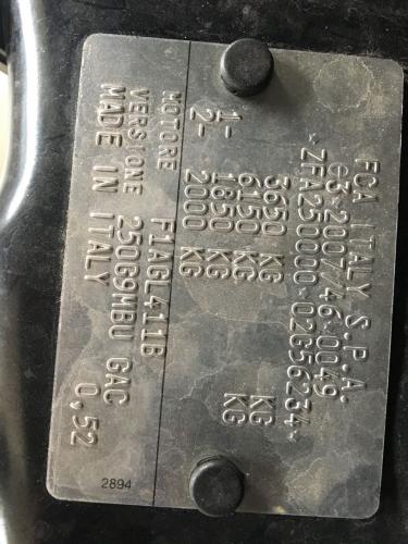

Le portate degli assi sono comunque rispettate (vedasi targhetta FIAT) anche se, ovviamente, l'anteriore è proprio subito sotto il limite.

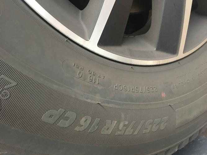

Gli pneumatici sono 225/75 R 16CP, ora sull'indici di carico e velocità non sono completamente sicuro, ma mi pare siano 118 R. Non ho alcuna intenzione di mettere i soffietti e vorrei, lavorando sugli ammortizzatori capire se si può, come sembra, avere un minor rollio e una minor durezza sullo sconnesso. Parlandone con loro è emerso che forse bisogna lavorare sulle molle dell'anteriore aumentando il diametro del  filo, che in origine dovrebbe essere da 16 mm, sostituendolo con uno da 17. Mi sembra una modifica comunque marginale anche se è vero che la sezione aumenterebbe del 12% circa.
Con quelle gomme (225/75 R16 CP 118R) e il peso che hai su ogni assale, io metterei 3,75-3,8bar all'anteriore e 3,9-3,95 al posteriore (a questa pressione le gomme portano il peso del tuo assale più un margine di sicurezza del 10%). Poi in base a come vengono consumate le gomme si aggiusta la pressione di gonfiaggio.
Di certo con pressioni del genere sarà meno duro sullo sconnesso.

sono passato in rimessaggio ed ho verificato che gli indici di carico e velocità sono 116 Q e non 118 R 22C7DEC2-95E0-4D84-BCCA-45B4A3D7952C.jpeg
Qua
la tabella dove viene indicata la portata della gomma in base alla pressione.
Valori confrontati con il pdf della Continental e sono quasi identici, al massimo il valore cambia di 1-3kg.
