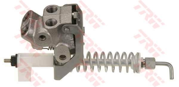

Come scritto precedentemente si potrebbe anche :
Questa sensazione del coricamento laterale un poco aumentato
la avevo anche scritta e notata anche io.
Si potrebbe volendo esagerare , MONTARE  DUE
Ripartitori di Frenata uno per lato
in modo da fare bloccare il passaggio aria ai vasi di espansione
solamente in fase di curva o rotonta , mantenendo così la rigidità
delle sole AlKo in curva   , mentre in viaggio diritto si lavora con i vasi.
E' più che altro una provocazione che penso complichi la vita
e che non porti a grandi benefici.

di Frenata uno per lato in modo da fare bloccare il passaggio aria ai vasi di espansione solamente in fase di curva o rotonta , mantenendo così la rigidità delle sole AlKo in curva   , mentre in viaggio diritto si lavora con i vasi. E' più che altro una provocazione che penso complichi la vita e che non porti a grandi benefici. E' poi quello che fanno in altro modo gli ammortizz. elettronici VB VB Active Air
Un correttore di frenata, è un dispositivo che va a parzializzare/laminare, il passaggio di fluido idraulico, a servizio,
non chiude e non interrompe mai il flusso,
inoltre, è realizzato per lavorare in presenza di fluido a viscosità e densità specifica, diverso dall'aria,
l'idea potrebbe essere simpatica, la realizzazione, richiede sistemi totalmente diversi e ben più onerosi in termini di installazione, gestione, del complesso, oltre che...ovviamente, legalmente non autorizzati.
Faccio altresì notare che erroneamente si parla di sospensioni ad aria, quando si tratta di soffietti/molle ad aria, la sospensione ad aria, è quella indicata e probabilmente da te montata sul veicolo, su tutte e quattro le ruote ! wink
il funzionamento, ed il tipo di articolo, ed installazione, è completamente diverso, anche il risultato...è completamente diverso.

Un correttore di frenata, è un dispositivo che va a parzializzare/laminare, il passaggio di fluido idraulico, a servizio, non chiude e non interrompe mai il flusso, inoltre, è realizzato per lavorare in presenza di fluido
a viscosità e densità specifica, diverso dall'aria, l'idea potrebbe essere simpatica, la realizzazione, richiede sistemi totalmente diversi e ben più onerosi in termini di installazione, gestione, del complesso, oltre che...ovviamente, legalmente non autorizzati. Faccio altresì notare che erroneamente si parla di sospensioni ad aria, quando si tratta di soffietti/molle ad aria, la sospensione ad aria, è quella indicata e probabilmente da te montata sul veicolo, su tutte e quattro le ruote ! il funzionamento, ed il tipo di articolo, ed installazione, è completamente diverso, anche il risultato...è completamente diverso. Ciao Gianfranco
Hai ragioine . quelli indicati sono per il fluido dei freni.

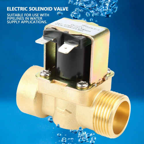

Ma studiare un sistema con : (per ogni lato)
Elettrovalvola a 12 V da 3/8" NA  (normalmente aperta)
Micro che comanda un relè
Comando su qualche leva che attiva il relè in curva o inclinazione
Un poco di pazienza e di regolazioni
E il sistema si potrebbe fare da soli.
Modificato da franco49tn il 26/08/2019 alle 17:06:29

Certyamente, devi prevedere compressore son accumulo attivo (con elettrovalvola aggiuntiva) per essere pronto ad asservire l'impianto alla richiesta, sensori di pressione con PLC di controllo e soglie impostate per scarico, e carico dell'aria, ecc ecc...
ho già detto, si può fare, si tratta di prevedere un'impianto serio e relativamente impegnativo nella gestione, vorrei dire, oltre che pesante e, forse inutilmente, a rischio guasti, ovviamente...illegale l'abbiamo già detto ? wink
L'impianto che monta un camion, un'autobus, prevede serbatoi di accumulo, compressore sempre in presa e carica, valvole regolatrici per bilanciamento, carico e scarico meccaniche...insomma, è un'impianto nato per dare comfort, sicurezza, stabilità ecc ecc, e sopratutto...è omologato wink

Non dovrebbero servire altre cose se non quelle che ho elencato
In quanto si vengono a chiudere solamente i condotti che vanno
ai serbatoi aggiuntivi e null'altro.
L'aria e la quantità rimangono identiche , mettiamo a 1,5 bar
Sul diritto e in autostrada i serbatoi sono comunicanti  e il
mezzo risulta più morbido e confortevole.
Quando si entra in curva o tornanti e rotonde la valvola chiude
solo il passaggio e la molla elastica (soffietto) è il solo che
viene compresso ed è rigido ,evitando così di inclinare troppo
il nostro mezzo verso l'esterno. (rollio)
All'uscita della curva la valvola riapre e si ripristina il collegamento
con i serbatoi aggiuntivi interessati da quel lato ,
e la pressione si ristabilizza a 1,5 come prima.
Questo inverno provo il sistema e poi Vi riferisco l'esito.
(non avevo altro da modificare e questa idea mi sembra possibile )
Ovviamente tutto sotto interruttore che esclude questo ulteriore sistema
e lascia sempre tutto aperto o ancora meglio altra posizione che
baipassa i micro e mantiene le elettrovalvole chiuse .= effetto GoKart)

E quale sistema andrebbe a decidere quando chiudere, quando aprire, in quale curva, in quale ritorno...
non voglio nemmeno pensare a cosa accadrebbe in una "manovra dell'alce" utilizzata per i test progettuali ed omologativi dei veicoli....
I sistemi che ho indicato, travasano aria per tenere quasi stabile la parte sospesa, caricando la parte che viene compressa e scaricando l'altra...ripristinando l'equilibrio al riallinearsi del veicolo....
comunque, non voglio impedire di fare come l'inventiva consiglia, io...non lo considero valido, e non lo realizzo, ma lascio agli altri la scelta loro personale.
