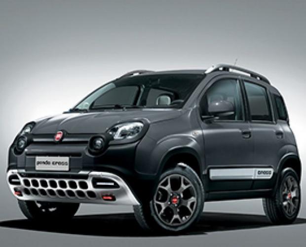

Di questo modello "sfizioso" ne vendono più in città che in montagna o campagna. Qui passiamo i 20mila euro, non poco. Ma si sa, la modaiola non si mette sul mercato per pochi euro.winklaugh

Di questo modello sfizioso ne vendono più in città che in montagna o campagna. Qui passiamo i 20mila euro, non poco. Ma si sa, la modaiola non si mette sul mercato per pochi euro.
Bella ma come dici tu è una moda, costa un botto ha le stesse dimensioni di quella a 2 ruote motrici e la paghi quasi 10000 Euro in più, consuma molto di più e nel baule tribolazioni a starci la spesa per una famiglia...Dal mio punto di vista deve proprio servirti un 4x4...Dimenticavo per chi sta dietro è  molto rumorosa...
Quella della foto se la prendi Km zero , immatricolata 31 ottobre 2017 costa senza nessuna trattativa € 16.900 più il passaggio di proprietà !

Probabilmente non hai mai guidato una Panda a 2 ruote motrici e una Panda 4x4 ultima serie. Sono 2 auto nettamente differenti e non solo per la trasmissione integrale. Per molti è una moda ..... ma nelle zone collinari o dove abito con un pezzo di salita al 20% dopo uno stop non puoi , in caso di neve, mettere e togliere le catene ogni volta che parti da casa.
Per quanto riguarda i consumi non si va mai oltre i 6 l/100 Km nell'uso normale in città, e tenuto conto del 5% di differenza tra il GPS e il contachilometri .... sempre che la pompa di gasolio da pieno a pieno sia giusta. Comunque mai andato sotto ai 16 km/l reali e nei tratti extraurbani anche con percorsi autostradali si fanno i 20 Km/l.

Dipende da come si fanno i conti e da cosa si intende per costo di un'auto !!
Se vai in concessionaria questa mattina , con la neve, trovi in pronta consegna (a Vicenza) le seguenti Km 0 (kilometri zero) a benzina !
- Panda 4x4 benzina CV 85 del 9/2017 colore bianco € 12.900 + imm
- Panda  benzina CV 85 del 11/2017 colore nero met. € 11.200 + imm
- Panda benzina  CV 69 del 11/2017 colore bianco      €  8.700/9.200 + imm
Ora tra due Panda con lo stesso motore e stessi optional ma tinte diverse ci sono € 1.700 che potrebbero salire a € 2.000 se si tiene conto della diversa colorazione !
Non so come tu abbia fatto a fare i conti ! La matematica non è un'opinione !
