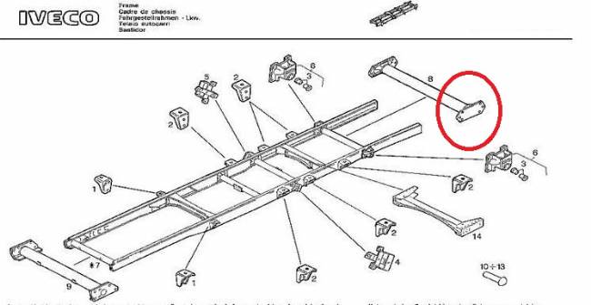

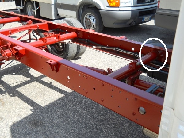

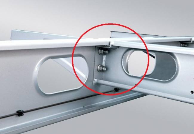

In risposta al messaggio di cananni del 21/03/2017 alle 18:26:42
Una domanda scusate, ma di cosa state parlando,  avete mai visto un telaio a longheroni  a C a H  a quello che volete con una e dico una sola saldatura?  Ma non scherziamo, io non ho mai provato alko e non posso dire
mi piace o meno, ma sentire dire che un telaio a longheroni è 《 Solo》Imbullonato. ...... lasciamo perdere .....diventerei scortese. ..infilatevi sotto un daily e contate le saldature  Adelmo
Ciao Adelmo,
perchè diventare scortesi?
Stiamo cercando di rispondere ad un domanda fatta al riguardo di questo telaio ed ognuno riporta le proprie esperienze e conoscenze, tutto qui.
Qualcuno ha parlato della rubustezza di questo telaio e, personalmente, ho risposto con i miei dubbi al riguardo e provato anche a documentarli, tutto qui.
Telai con sezione a C ed avvitati ce ne sono moltissimi, praticamente tutti gli autocarri, anche quelli da cava ma molto dipende sempre dalle sezioni e dalla costruzione dei particolari ed alla loro capacita di resistere alle sollecitazioni.
Non mi sembra siano la stessa cosa.
Questo telaio per, rimanere 'in squadra', ha bisogno del pavimento del caper.

cananni
cananni
07/11/2009 1720
Inserito il 21/03/2017 alle: 21:40:47
Sono d'accordo con te ma un telaio a longheroni di qualsiasi tipo e sezione saldato non esiste, poi che l'alko possa o no viaggiare nudo è un altro discorso, dipende dalle scelte  progettuali, ma mai potrebbe essere saldato
