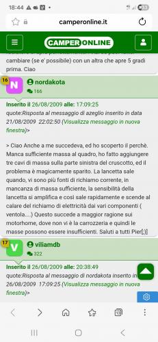

Ciao Paolo, non credo sia un problema di massa

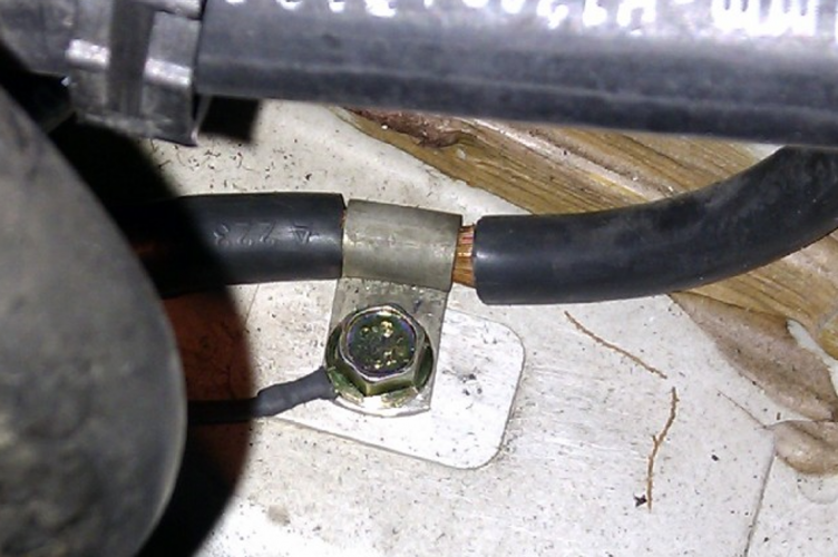

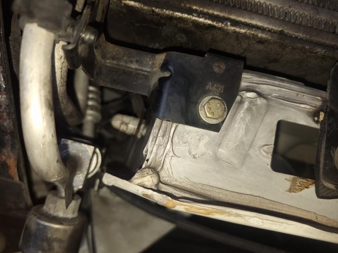

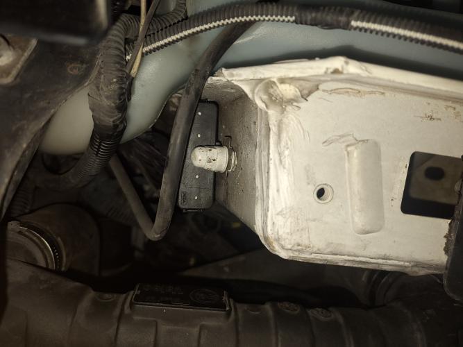

parli del 244 146cv?
Apri il cofano, c'è una massa sotto alla batteria che è ovviamente fissata al telaio/parafango, è un bullone M8 da 13mm flangiato. L'accesso migliore, e per fare un ottimo lavoro lo avrai solo se smonti il fanale lato passeggero.
Ti consiglio di dare una bella spazzolata sulla battuta, ma anche di passare un maschio M8 al fine di rimuovere la ruggine che certamente si è formata, oltre al pulire i capicorda che troverai e la staffa di fissaggio delle massa.
Dopo aver fatto tutto questo, e solo a livello di precauzione, staccherei la massa dalla batteria per 5 minuti per poi ricollegarla al fine di resettare la parte del cruscotto.
In tutto questo, spero tu sia in ottime condizioni di BM, la quale, qualora non lo fosse, potrebbe rischiare di mandare fuori settaggio lo zero del cruscotto durante la fase di accensione.
In questa foto vedi il lavoro appena fatto

Aggiornamento  ripulito entrambi  i punti massa sotto i fari. , oggi provato  in montagna e. Il difetto sembra scomparso20260606_065636.jpg20260606_065624.jpg
31/03/2004 20125
Inserito il 08/06/2026 alle: 08:54:44
In risposta al messaggio di scubidu del 07/06/2026 alle 22:13:24
direi molto bene wink
