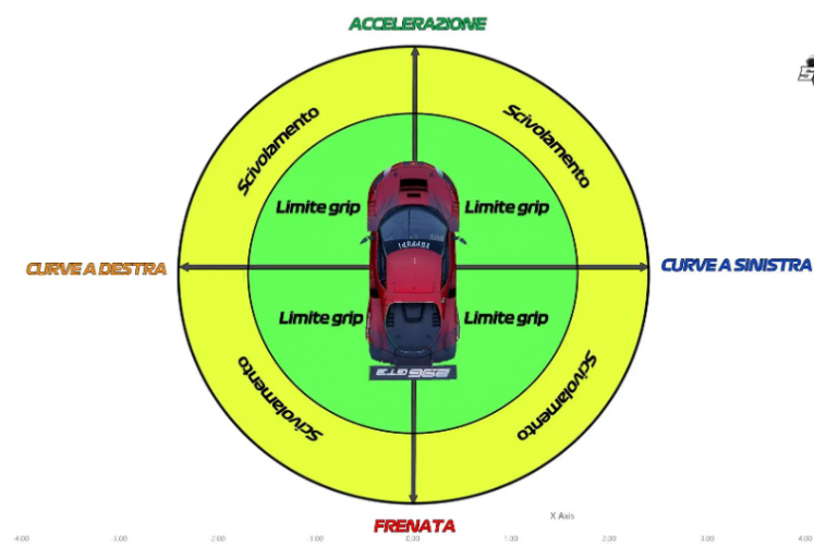

Ho trovato in rete il famoso cerchio dell'aderenza, una roba sconosciuta per il 99% delle persone, che sono poi il 99% dei possessori dei camper.
In realtà la questione semplificata sta in questi termini, ovvero:
Fino a quando il pilota riesce a rimanere all'interno della zona verde, sia in accelerazione, che in frenata, ma anche in curva non ci sono problemi, quando si arriva in zona gialla iniziano i problemi che possono avere conseguenze più o meno gravi.
LE GOMME INVERNALI, permettono di rimanere all'interno della zona verde più agevolmente SOLO quando trovano il loro habitat, ovvero freddo, e neve. Attenzione, ho detto freddo e neve, NON acqua e ghiaccio.
In QUALUNQUE ALTRA CONDIZIONE, ovvero all'asciutto, sul bagnato, non con 10cm di acqua ovviamente... le estive e un po' meno le M+S si comportano molto meglio e più AGEVOLMENTE riescono a farci rimanere nella zona verde.
