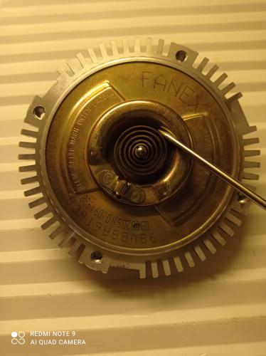

Qualcuno, sa esattamente come funziona il componente in oggetto? Il motore di questo modello non scalda molto, difficile vedere la lancetta sul rosso, normalmente quindi la ventola coassiale  alla viscofrizione gira a vuoto. Poi questa estate ho fatto un po' di salite molto impegnative e la lancetta è arrivata completamente sul rosso, in questo frangente mi sarei aspettato che la ventola diventasse solidale all'albero e quindi obbligata a girare e raffreddare il motore di conseguenza. Invece no la ventola è libera di girare come prima e infatti il motore è andato in sovratempemteratura. Allora tornato a casa decido di comprare nuova viscofrizione. ora prima di sostituirla mi metto a fare un po' di prove nel forno di casa per capire il funzionamento, ho scaldato la viscofrizione per gradi fino ad un massimo di 105 gradi, misurati sul corpo metallico, ma niente  l'albero gira sempre a vuoto, anzi fa ancora meno attrito alle alte temperature. Possibile che sia rotto anche il pezzo nuovo? Sbaglio qualcosa nel mio ragionamento? Allego foto del pezzo in oggetto. Magari Rascal o Paolol mi dannoIMG_20201016_220024.jpg un consiglio

Ciao, lo stesso componente era montato sulla meccanica Ford del mio amato Arca degli anni 80, il funzionamento è esattamente quello che hai descritto, il giunto viscostatico collega progressivamente, all'aumentare della temperatura, la ventola alla puleggia della pompa dell'acqua, l'olio al suo interno diventa piu' viscoso e permette il trascinamento della ventola stessa che comunque non sarà mai collegata rigidamente ergo verifica bene il ricambio nuovo, anche io ho dovuto sostituire il giunto in quanto perdeva olio in prossimita della spirale, ti consiglirei di sostituirlo per verificare il corretto funzionamento. Un saluto Enzo
Grazie Enzo, mi conforti. il problema e' che il pezzo nuovo si comporta esattamente come il vecchio. Non è possibile che a 105 gradi, quindi direi una temperatura superiore a quella a cui può arrivare montato dietro al radiatore, giri sull'albero liberamente come, anzi più, che a 20 gradi...

Buonasera, visto che ho un Transit con lo stesso sistema di raffreddamento forse sfugge a qualcuno che il principio di funzionamento di questo particolare non è dato dal riscaldamento dell’olio all’interno del giunto viscostatico, perché se un olio lo scaldi fa l’esatto contrario diventa più fluido e quindi non trascina niente è come se ci fosse acqua e avrebbe meno atrito.
Quindi se perde olio si riduce la quantità al suo interno e se aumenta la velocità di rotazione la forza che fanno le lamelle al suo interno si riduce e non diventa più solidale con la puleggia della pompa che è trascinata da una cinghia.
Non è che è lenta questa cinghia oppure si è bagnata di olio e slitta ?
viscostatico, perché se un olio lo scaldi fa l’esatto contrario diventa più fluido e quindi non trascina niente è come se ci fosse acqua e avrebbe meno atrito. Quindi se perde olio si riduce la quantità al suo interno e se aumenta la velocità di rotazione la forza che fanno le lamelle al suo interno si riduce e non diventa più solidale con la puleggia della pompa che è trascinata da una cinghia. Non è che è lenta questa cinghia oppure si è bagnata di olio e slitta ?
Ti sbagli, è un olio al silicone, che con l'aumentare della temperatura, diventa meno fluido
Al centro della spirale c'è un perno su cui si innesta la spirale stessa, l'unica cosa che si può notare è che con l'aumento di temperatura il perno ruota su se stesso di circa 30-45gradi, spostamento dovuto all'allungamento della spirale. Però a questo movimento del perno non corrisponde nessuna modifica di attrito. Mi sa che il pezzo nuovo è rotto come il vecchio
Non penso che basti solo saldarlo, ma deve anche girare per vedere la sua efficacia.
Hai provato a montare e provare il pezzo nuovo?

Non penso che basti solo saldarlo, ma deve anche girare per vedere la sua efficacia.  Hai provato a montare e provare il pezzo nuovo?
In effetti non l'ho montato...per questo chiedevo informazioni...provarlo non è facile soprattutto in inverno...per vedere la lancetta avvicinarsi alla zona rossa questa estate sono salito sull'Etna ...poi un altra salta con strappi oltre 20%. Non è come le elettroventole delle auto che basta tenerle in moto al minimo
Scaldalo è usa un tornio per simulare i giri del motore

Nemmeno a farlo apposta, lo stesso problema manifestato da Rimor brigante lo ha fatto anche il mio mezzo facendo la stessa identica salita per l’Etna e non mi sono minimamente preoccupato; è stato sufficiente fermarsi in una piazzola a lato strada e al minimo il motore piano piano si è raffreddato ritornando al suo range di temperatura normale, ne deduco che Il trascinamento del giunto viscostatico ha fatto esattamente il suo compito ridurre la temperatura anche se a basso numero di giri perché ha mantenuto solidale la rotazione della ventola.
Piuttosto il Transit penso che abbia un difetto strutturale che raramente si manifesta visto che non capita continuamente di fare salite che a bassa andatura non fanno arrivare sufficiente aria al radiatore per un tempo così lungo e il ricircolo dell’acqua sotto sforzo del motore tende a scaldare più del normale e quindi il metodo di raffreddamento non essendo una elettroventola ha dei limiti di velocità di rotazione e non riesce a raffreddare in maniera adeguata.
Riducendo lo sforzo del motore lo stesso ritorna nei suoi limiti perché non scalda più del dovuto e si stabilizza di nuovo.
Poi posso anche aver detto una cavolata ma mi baso su quello che ho provato con mano e ho riavuto lo stesso problema ma in modo minore andando sul Gran Sasso

Se dopo aver fatto una salita e l’indicatore della temperatura è salito dalla sua posizione solita poi si fa un tratto in discesa senza tirare il motore vedrete che la temperatura cala nel giro di pochissimo tempo.
Se potessimo controllare la velocità di rotazione della ventola ci accorgeremmo che gira alla stessa velocità sempre molto probabilmente, sia in salita che in discesa e per me è il limite del sistema mentre una elettroventola ruota ha un numero di giri maggiore e si inserisce solo quando un sensore termostatico gli da il contatto per partire.
Ho avuto una Fiat Ritmo diesel prima serie e il radiatore aveva 2 ventole una all’interno è una all’esterno, normalmente si inseriva solo la interna ma se a fare una salita che metteva sotto stress la temperatura del motore partiva la seconda e aiutava l’altra calando la temperatura.
Per avere più sicurezza che non funzionasse la prima avevo messo sotto interruttore la seconda e se facevo una salita lunga e impegnativa la accendevo tenendo il motore in range senza surriscaldaro, cosa che col giunto viscostatico non si può fareangry

In questo video si vede come il sistema sia assai più complicato di quel che sembra. Il fluido siliconico deve spostarsi dal serbatoio Centrale alle zone periferiche del giunto e questo può avvenire solo grazie alla forza centrifuga. Questo spiega il motivo della mancanza di resistenza durante l'azionamento manuale...ocio che il pezzo è buono.
https://youtu.be/UwM4OqsLek4

Ottima spiegazione io non mi ero addentrato nel tentare di farlo ma lo stesso identico sistema lo avevo montato su un tipo di macchina confezionatrice di latte di una nota ditta Svedese per la quale ho lavorato 30 anni.
Praticamente lo chiamavamo Giunto Idraulico volgarmente e il principio era lo stesso, quando il motore elettrico cominciava a ruotare per far partire la macchina questo giunto trascinava delle cinghie su una puleggia a gole e muoveva lentamente un riduttore angolare che dava il movimento graduale alla macchina fino a portarlo al regime ideale di rotazione.
Se mancava olio al suo interno perdeva giri e la macchina lavorava fuori dai parametri ideali ma lo capivi subito perché visivamente si notava.
Mentre se quando sostituivi l’olio al suo interno ne mettevi troppo dovevi ruotarlo di 45 gradi per far uscire quello in eccesso e fare il livello giusto per non avere l’effetto contrario

Potenza di Google! Quando ho visto la molla, mi sono grattato la testa, perché ero convinto, come te, che funzionasse con un fluido che si addensasse col calore...
