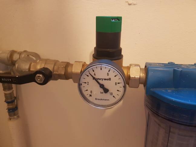

Appena letta la prima riga , mi sono ricordato che
era SUCCESSO anche a me
a gennaio scattava e gocciolava la valvola sicurezza
provate tutte coeme hai fatto tu e POI trovato
il manometro a 7 bar
Sostituito riduttore e tutto OK

Ascolto sempre i consigli di chi ne sa più di me !!! Grazie, spero che questo non si rompa dopo 5 soli anni (con quello che mi è costato !!!)

hai sicuramente speso di più ma non te ne pentirai , quei riduttori oltre che una eccellente e stabile regolazione hanno anche una generosa portata di acqua , devo farti i miei complimenti perchè sui dadi e sui due coduli non vedo nessun segno del giratubi e vuol dire che hai utilizzato le chiavi giuste , cosa che parecchi idraulici "sottoscritto compreso" spesso vanno di classico giratubi lasciandoci la firma
mario
non vedo nessun segno del giratubi e vuol dire che hai utilizzato le chiavi giuste , cosa che parecchi idraulici sottoscritto compreso spesso vanno di classico giratubi lasciandoci la firma  mario
....... sono stato bravo a nasconderli dietro i segni 🤗
cmq se guardi bene quello di dx si vede qlke segnetto, non avevo voglia di andare a prendere le chiavi fisse 😉
