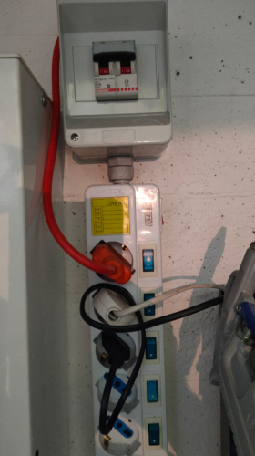

Ho acquistato un'auto plug-in che ritirerò a giorni e intendo ricaricarla nel mio box auto personale attaccandomi alla normale rete elettrica 220 col suo cavo in dotazione che termina con spina shuko.
In garage mi arriva una linea diretta dal contatore e il contratto di fornitura è da 6kw
Di seguito lo stato delle cose e poi le domande:
QUESTO E' L'ARRIVO DELLA LINEA IN GARAGE
La linea arriva al differenziale più grosso (DS941). Da qui:
  • deriva verso il basso (segue foto) verso una presa + derivazione luce
  • deriva verso l'altro differenziale (SN201) che si interpone con il sistema d'allarme
  • deriva verso altra zona del box (quella operativa del banco da lavoro) dove, prima della multipresa, c'è un altro magnetotermico (segue foto) esattamente il Bticino f810n/10
Qiello che voglio fare è mettere da qualche parte questa cassetta sovrapposta
Numero le domande per facilitarvi le risposte:
  1. Vorrei sapere se il differenziale "madre" regge il carico che se sono bene informato sarà di 2,3Kw
  2. Vorrei che la shuko non fosse collegata direttamente al differenziale "madre" ma metterne un'altro nel mezzo per maggior sicurezza
  3. Posso acquistare un nuovo differenziale (gentilmente indicatemene uno) che collegherò a valle del "madre" e al quale collegherò la cassetta
  4. potrei, se si può fare, collegare la cassetta a valle del differenziale Bticino (mi fa comodo anche come zona) se va bene, considerando che quella multipresa viene azionata solo per necessità di utilizzo (quindi non è mai collegata in mia assenza)
Grazie a chi vorrà aiutarmi.

Il differenziale "madre" è un C10, ergo tiene fino a 2.3kw che è quello che l'auto richiede. Se mai dovessi aprire la serranda (elettrica) potrebbe scattare. Quindi penso serva qualcosa di più "comodo". Da quanti A andrebbe preso?
Può avere senso usare questo sulla linea per l'auto e uno più grosso in sua sostituzione? O anche quello per l'auto va maggiorato per comodità?
Ovvio che tutto ciò deve essere fatto per poter caricare l'auto, non prendere fuoco, far scattare la sola linea auto e non le altre altrimenti sarei costretto ad alzare la saracinesca a mano se scattasse.

A vista non abbiamo nessun interruttore in mezzo. L'auto è aziendale e l'installazione era inclusa, ma, anche se ci hanno dato la prolunga per attaccarla alla 220, ci hanno altamente sconsigliato di usarla anche in caso di emergenza (visto che c'è sempre la benzina), per la più bassa potenza di ricarica, ma più che altro per, non ben precisati, problemi di sicurezza. Visto che ti diverti nelle implementazioni, valuta la cosa
Ciao, e grazie per l'interessamento. In realtà è una plug-in, non un'elettrica pura e ha una batteria da 18.4kwh per cui in 6 ore la ricarico col carichino da shuko. Tra l'altro ho un impianto, come ho scritto, dedicato al box che parte dal contatore per cui non inficia nulla in casa.
Di solito di notte 6 ore dormo e in quel tempo, ammesso che sia totalmente scarica, lei si ricarica.
Poi, va detto, è la mia prima esperienza in tal senso... imparerò e valuterò.

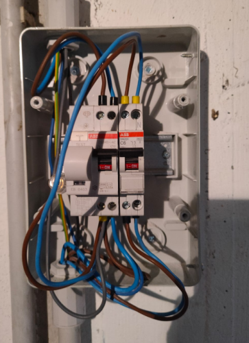

Il differenziale madre é solo per il garage?
Che sezione sono i cavi? A vederli mi sembrano al massimo 2, 5 mm2
Quanto é lunga la linea dal contatore al differenziale madre (se è in garage)?
Hai modo di poter cambiare i cavi dal contatore al garage?
Dai puntali neri direi che la sezione é di solo 1,5 mm2, molto bassa, però dipende dal contatore
Se dovessi fare un impianto per me
metterei un differenziale alla partenza dell’impianto per il garage da almeno 16 amper
Porterei un cavo 3 x 4 mm2
Metterei 3 magnetotermici
cavi da 2,5 mm2
1 per il basculante elettrico
1 per i servizi (luce e prese)
1 per la wallbox
Io ho una completamente elettrica e carico a 2 kw…
Se riesci ad essere più preciso si può vedere qualcosa

Il differenziale madre é solo per il garage? Che sezione sono i cavi? A vederli mi sembrano al massimo 2, 5 mm2 Quanto é lunga la linea dal contatore al differenziale madre (se è in garage)? Hai modo di poter cambiare
i cavi dal contatore al garage? Dai puntali neri direi che la sezione é di solo 1,5 mm2, molto bassa, però dipende dal contatore Se dovessi fare un impianto per me  metterei un differenziale alla partenza dell’impianto per il garage da almeno 16 amper Porterei un cavo 3 x 4 mm2 Metterei 3 magnetotermici cavi da 2,5 mm2  1 per il basculante elettrico 1 per i servizi (luce e prese) 1 per la wallbox Io ho una completamente elettrica e carico a 2 kw… Se riesci ad essere più preciso si può vedere qualcosa
Nemmeno io sono felice con quei cavi, ma prima di cambiarli (non è una cosina da niente, il box è nel civico di fianco) penso di provare.
Ad ogni modo, a monte della linea, subito dopo il contatore, c'è un magnetotermico da 16A
Quindi penso di lasciare invariato tutto l'impianto e sdoppiare la linea quando arriva in garage per farne un impianto parallelo e dedicato all'auto con differenziale da 16A, 30mA, tipo F e presa shuko heavy duty
L'auto dovrebbe assorbire 2.3kw per massimo 6 ore continuative.
In ogni caso un cavo da 2,5 dovrebbe reggere oltre 20A, sebbene per convenzione e normativa viene "tarato" con magnetotermico 16A come presente a monte della linea

Nemmeno io sono felice con quei cavi, ma prima di cambiarli (non è una cosina da niente, il box è nel civico di fianco) penso di provare. Ad ogni modo, a monte della linea, subito dopo il contatore, c'è un magnetotermico
da 16A Quindi penso di lasciare invariato tutto l'impianto e sdoppiare la linea quando arriva in garage per farne un impianto parallelo e dedicato all'auto con differenziale da 16A, 30mA, tipo F e presa shuko heavy duty L'auto dovrebbe assorbire 2.3kw per massimo 6 ore continuative. In ogni caso un cavo da 2,5 dovrebbe reggere oltre 20A, sebbene per convenzione e normativa viene tarato con magnetotermico 16A come presente a monte della linea
Secondo me quei cavi sono da 1,5 mm2, inoltre un fattore determinante è la lunghezza dal contatore al garage, perché la lunghezza può aumentare la caduta di tensione ed il cavo scalda di più.
La prima cosa che devi fare è capire bene che cavo è, se è da 2,5 mm2 forse si può fare qualcosa.
Ma arriva tutto sul tubo oppure il cavo è incassato?
Perchè potrebbe arrivare più grande e poi abbiamo fatto una calata con un cavo inferiore
se fosse tutto sul tubo (dubito) cambiarlo non è complicato
Devi pensare anche alle certificazioni
Modificato da Grinza il 19/06/2026 alle 09:30:00

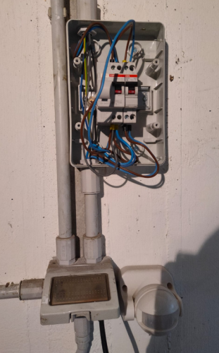

Secondo me quei cavi sono da 1,5 mm2, inoltre un fattore determinante è la lunghezza dal contatore al garage, perché la lunghezza può aumentare la caduta di tensione ed il cavo scalda di più. La prima cosa che devi fare
è capire bene che cavo è, se è da 2,5 mm2 forse si può fare qualcosa. Ma arriva tutto sul tubo oppure il cavo è incassato? Perchè potrebbe arrivare più grande e poi abbiamo fatto una calata con un cavo inferiore se fosse tutto sul tubo (dubito) cambiarlo non è complicato  Devi pensare anche alle certificazioni
Il cavo che arriva al quadro in foto è più grosso di tutti gli altri che partono dopo il primo differenziale.
Se il cavo é da 2,5 mm2 potresti farlo senza cambiare nulla
Dal contatore c’é un magnetotermico che stacca tutto? Un differenziale?
Io metterei un magnetotermico/differenziale da 25 A a monte e in garage metterei 3 magnetotermici 2 da 10 amper (luci e basculante elettrico), 1 da 16 per due prese
Ma hai un contatore per il garage ed uno per casa?
Ma con quella poca utenza che hai in garage ti conviene tenerli entrambi?

Se il cavo é da 2,5 mm2 potresti farlo senza cambiare nulla  Dal contatore c’é un magnetotermico che stacca tutto? Un differenziale? Io metterei un magnetotermico/differenziale da 25 A a monte e in garage metterei 3
magnetotermici 2 da 10 amper (luci e basculante elettrico), 1 da 16 per due prese  Ma hai un contatore per il garage ed uno per casa? Ma con quella poca utenza che hai in garage ti conviene tenerli entrambi?
Contatore unico.
A monte della linea c'è già un magnetotermico da 16A
da questo proprio stamattina ho visto partide cavi più grossi. Devo vedere in garage se c'è na derivazione dove si riduce la sezione ed eventualmente cambiare solo l'ultima tratta con cavi da 3.5 per sicurezza.
In garage c'è già un ALTRO magnetotermico da 10A (generale) dal quale viene alimentata la plafoniera a soffitto (senza ulteriori interruzioni). POi altri 2 magnetotermici da 10A uno per il banco lavoro e uno per il basculante.
Ecco perchè voglio lasciare tutto invariato e PRIMA del magnetotermico principale da 10A sdoppiare la linea e mettere un magneto da 16 + presa shuko.
In questo modo ogni linea è indipendente.

Contatore unico. A monte della linea c'è già un magnetotermico da 16A da questo proprio stamattina ho visto partide cavi più grossi. Devo vedere in garage se c'è na derivazione dove si riduce la sezione ed eventualmente
cambiare solo l'ultima tratta con cavi da 3.5 per sicurezza. In garage c'è già un ALTRO magnetotermico da 10A (generale) dal quale viene alimentata la plafoniera a soffitto (senza ulteriori interruzioni). POi altri 2 magnetotermici da 10A uno per il banco lavoro e uno per il basculante. Ecco perchè voglio lasciare tutto invariato e PRIMA del magnetotermico principale da 10A sdoppiare la linea e mettere un magneto da 16 + presa shuko. In questo modo ogni linea è indipendente.
Esistono cavi da 4 non da 3,5 comunque a quanto ho capito basta un pò d’ordine dell’impianto ed il gioco è fatto.
Io però un differenziale a monte lo metterei ma va visto meglio

Buongiorno elettrizzati  Ho acquistato un'auto plug-in che ritirerò a giorni e intendo ricaricarla nel mio box auto personale attaccandomi alla normale rete elettrica 220 col suo cavo in dotazione che termina con spina
shuko. In garage mi arriva una linea diretta dal contatore e il contratto di fornitura è da 6kw Di seguito lo stato delle cose e poi le domande: QUESTO E' L'ARRIVO DELLA LINEA IN GARAGE La linea arriva al differenziale più grosso (DS941). Da qui: deriva verso il basso (segue foto) verso una presa + derivazione luce deriva verso l'altro differenziale (SN201) che si interpone con il sistema d'allarme deriva verso altra zona del box (quella operativa del banco da lavoro) dove, prima della multipresa, c'è un altro magnetotermico (segue foto) esattamente il Bticino f810n/10 Qiello che voglio fare è mettere da qualche parte questa cassetta sovrapposta Numero le domande per facilitarvi le risposte: Vorrei sapere se il differenziale madre regge il carico che se sono bene informato sarà di 2,3Kw Vorrei che la shuko non fosse collegata direttamente al differenziale madre ma metterne un'altro nel mezzo per maggior sicurezza Posso acquistare un nuovo differenziale (gentilmente indicatemene uno) che collegherò a valle del madre e al quale collegherò la cassetta potrei, se si può fare, collegare la cassetta a valle del differenziale Bticino (mi fa comodo anche come zona) se va bene, considerando che quella multipresa viene azionata solo per necessità di utilizzo (quindi non è mai collegata in mia assenza)Grazie a chi vorrà aiutarmi. Viaggio su Mobilvetta Admiral K6.3 2025 Fiat Ducato 2.2/180 aut. Heavy
Benvenuto nel mondo della trazione elettrica parziale/totale (PHEV o BEV).
Rispondendo alle domande
1- Non leggo che Cxx è il differenziale (esempio il magnetotermico a destra è un C6); se è un 10 regge ma non deve esserci altra utenza che preleva oltre l'auto se essa è impostata a 10 A. Devi anche verificare se è un AC o un A etc
2 - metterei il differenziale per la ricarica dell'auto a monte, poi in ingresso ponticellerei l'altro differenziale così si riducono i contatti lungo la linea sennò hai in cascata 2 differenziali; però facendo così bisogna assicurarsi che la linea possa accettare la somma dei prelievi
3 - il differenziale che devi acquistare deve essere almeno un F, ma consiglio vivamente un B (io in trifase per l'auto sono obbligato ad un curva B)
4 - l'impianto-linea deve essere dimensionato per la corrente massima prelevata
Quello che farei
Per prima cosa devi verificare se il carichino dell'auto o IC-CPD è da 10 o 13 o 16 A; suppongo sia da 10 o 13 A non oltre. Inoltre bisogna vedere se sull'auto puoi limitare la corrente di carica in caso di necessità.
Poi devi verificare/capire quanto è lunga la linea contatore-garage e successivamente sapere la sezione del cavo. In base al carico massimo nominale deve essere trovata la sezione adeguata del cavo oppure limitare la corrente di carica (specie se in presenza di altri carichi) per restare in sicurezza senza cambiare cavo.
Adottare per l'auto un differenziale curva F con Cxx adeguato e magnetotermico con Cxx adeguato.
Adottare un frutto shuko adatto per prelievi prolungati sennò limitare la corrente dall'auto se si può
In ogni caso dovrebbe fare il lavoro personale qualificato

Benvenuto nel mondo della trazione elettrica parziale/totale (PHEV o BEV). Rispondendo alle domande 1- Non leggo che Cxx è il differenziale (esempio il magnetotermico a destra è un C6); se è un 10 regge ma non deve esserci
altra utenza che preleva oltre l'auto se essa è impostata a 10 A. Devi anche verificare se è un AC o un A etc 2 - metterei il differenziale per la ricarica dell'auto a monte, poi in ingresso ponticellerei l'altro differenziale così si riducono i contatti lungo la linea sennò hai in cascata 2 differenziali; però facendo così bisogna assicurarsi che la linea possa accettare la somma dei prelievi 3 - il differenziale che devi acquistare deve essere almeno un F, ma consiglio vivamente un B (io in trifase per l'auto sono obbligato ad un curva B)  4 - l'impianto-linea deve essere dimensionato per la corrente massima prelevata Quello che farei Per prima cosa devi verificare se il carichino dell'auto o IC-CPD è da 10 o 13 o 16 A; suppongo sia da 10 o 13 A non oltre. Inoltre bisogna vedere se sull'auto puoi limitare la corrente di carica in caso di necessità. Poi devi verificare/capire quanto è lunga la linea contatore-garage e successivamente sapere la sezione del cavo. In base al carico massimo nominale deve essere trovata la sezione adeguata del cavo oppure limitare la corrente di carica (specie se in presenza di altri carichi) per restare in sicurezza senza cambiare cavo. Adottare per l'auto un differenziale curva F con Cxx adeguato e magnetotermico con Cxx adeguato. Adottare un frutto shuko adatto per prelievi prolungati sennò limitare la corrente dall'auto se si può In ogni caso dovrebbe fare il lavoro personale qualificato
Quello che mi stai proponendo di fare è quello che alla fine avevo scritto e che qui riepilogo per sicurezza.
La situazione è :
Contatore - > differenziale 16A classe C - > linea finonal garage - > differenziale 10A classe C
Ora, la linea che io vedo arrivare in garage e che entra nel primo differenziale è da 2.5 mentre quella che vedo partire dal diff a monte da 16A è da 4. Quindi verificherò dove si riduce e se possibile cambierò il cavo.
​​In ogno caso, dopo il primo differenziale in garage la linea si sdoppia verso altri due, sempre 10A che servono uno il banco lavoro e l'altro basculante.
Quello che penso di fare è ponticellare prima del primo differenziale in garage (a valle della line quindi) e mettere un diff 16A classe F (acquistato) e da qui una shuko heavy duty.
Dopodiché non so se il carichino sia regolabile, ma so che un tizio carica a 2.3kw ovvero 10A. Non so se dall'infoteinment posso decidere gli A di assorbimento (forse si). Certamente possondecidere tempi di on e off.
Considerando che la mia casa non è mai andata a fuoco, non si è mai allagata e non è mai crollato un muro e che tutti i lavori di modifica impianti li ho fatti da solo, io SONO personale qualificato laugh

Quello che mi stai proponendo di fare è quello che alla fine avevo scritto e che qui riepilogo per sicurezza. La situazione è : Contatore - > differenziale 16A classe C - > linea finonal garage - > differenziale
10A classe C Ora, la linea che io vedo arrivare in garage e che entra nel primo differenziale è da 2.5 mentre quella che vedo partire dal diff a monte da 16A è da 4. Quindi verificherò dove si riduce e se possibile cambierò il cavo.  ​​In ogno caso, dopo il primo differenziale in garage la linea si sdoppia verso altri due, sempre 10A che servono uno il banco lavoro e l'altro basculante.  Quello che penso di fare è ponticellare prima del primo differenziale in garage (a valle della line quindi) e mettere un diff 16A classe F (acquistato) e da qui una shuko heavy duty.  Dopodiché non so se il carichino sia regolabile, ma so che un tizio carica a 2.3kw ovvero 10A. Non so se dall'infoteinment posso decidere gli A di assorbimento (forse si). Certamente possondecidere tempi di on e off.  Considerando che la mia casa non è mai andata a fuoco, non si è mai allagata e non è mai crollato un muro e che tutti i lavori di modifica impianti li ho fatti da solo, io SONO personale qualificato  ​​​​​
Se posso, che macchina hai preso?
Il carichino è proprietario? È di serie?
Io comunque sarei partito a monte e avrei rifatto tutto solo Perchè tutte le volte che entrerei in garage mi verrebbe il vomito, scusa ma non si può vedere un impianto così laugh
