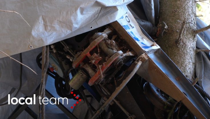

Ecco la foto del "forchettone" che ha disabilitato il sistema frenante, serve a fare le prove per evitare che la cabina si blocchi, ma durante il funzionamento normale deve essere rimosso.
Questo oggetto impedisce ai freni di funzionare e lascia la cabina libera, sorretta solo dal cavo traente, senza nessun controllo di sicurezza..
Un po' come quelli che sabotano la valvola ELASI della Truma con la solita forcella rossa, per evitare che scarichi automaticamente l'acqua...
E il rosso di questo dispositivo di manutenzione non è un colore scelto a caso, serve ad avvisare visivamente che c'è un oggetto che deve essere rimosso, come le coperture dei tubi di Pitot negli aerei sul piazzale, per evitare che gli insetti ci facciano dentro il nido.
Questo spiega il mancato funzionamento dei freni di sicurezza.

Inserito il 25/05/2021 alle: 17:37:48
In risposta al messaggio di Emme48 del 25/05/2021 alle 17:16:06
Ecco la foto del forchettone che ha disabilitato il sistema frenante, serve a fare le prove per evitare che la cabina si blocchi, ma durante il funzionamento normale deve essere rimosso. Questo oggetto impedisce ai freni
di funzionare e lascia la cabina libera, sorretta solo dal cavo traente, senza nessun controllo di sicurezza.. Un po' come quelli che sabotano la valvola ELASI della Truma con la solita forcella rossa, per evitare che scarichi automaticamente l'acqua... E il rosso di questo dispositivo di manutenzione non è un colore scelto a caso, serve ad avvisare visivamente che c'è un oggetto che deve essere rimosso, come le coperture dei tubi di Pitot negli aerei sul piazzale, per evitare che gli insetti ci facciano dentro il nido. Questo spiega il mancato funzionamento dei freni di sicurezza. Marco.
E quindi stiamo parlando di un Nome e Cognome.

Inserito il 25/05/2021 alle: 18:10:37
In risposta al messaggio di Tore99 del 25/05/2021 alle 17:37:48
Ci sarà un nome e un cognome, ma l'errore umano deve sempre essere previsto, altrimenti la maggior parte della colpa deve ricadere sulle procedure che hanno delle falle.

Inserito il 25/05/2021 alle: 18:19:19
In risposta al messaggio di Emme48 del 25/05/2021 alle 18:10:37
Ci sarà un nome e un cognome, ma l'errore umano deve sempre essere previsto, altrimenti la maggior parte della colpa deve ricadere sulle procedure che hanno delle falle. Marco
Si certo. Ma ci sarà un Antonio Rossi che ha messo quel blocco e non l'ha tolto. Poi magari ci sarà un Giuseppe Bianchi che ha continuato a mandare avanti e indietro quella cabina non accorgendosi di quel pezzo di ferro rosso.
Le procedure servono a minimizzare la possibilità di errore umano, ma finché c'è l'umano che opera....

Inserito il 25/05/2021 alle: 18:40:04
Marco io mi chiedo come sia possibile che con tutta la tecnologia di oggi non sia stato previsto un allarme visivo/sonoro contino che avvisi l'operatore sulla disabilitazione del sistema frenante , posso capire un errore e dimenticanza umana ma non mi è possibile pensare a tale grave mancanza di sicurezza , speculazione !
mario
13/01/2006 25431
Inserito il 25/05/2021 alle: 18:50:48
In risposta al messaggio di ecostar del 25/05/2021 alle 18:40:04
Marco io mi chiedo come sia possibile che con tutta la tecnologia di oggi non sia stato previsto un allarme visivo/sonoro contino che avvisi l'operatore sulla disabilitazione del sistema frenante , posso capire un errore e dimenticanza umana ma non mi è possibile pensare a tale grave mancanza di sicurezza , speculazione !  mario
Tecnologia di oggi?
Immagina un martello col quale piantare due chiodi vicino al quadro comandi; li ci riponi entrambi i blocchi e se non sono presenti tutti e due vuol dire che ci sono delle prove in corso e le persone non possono salire.
