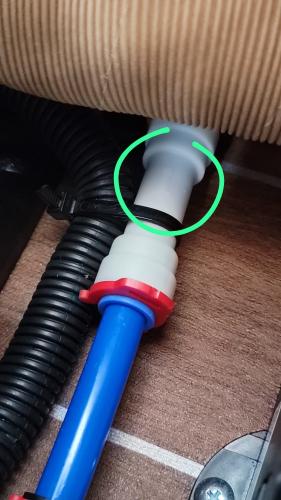

Aspetta, riguardando la tua foto, quella non può essere la valvola di non ritorno (se la truma è collegata alla parte superiore della suddetta valvola) altrimenti non lascerebbe defluire l'acqua dal boiler in caso d'intervento.
Se invece il boiler è collegato a destra della frost control, allora sì che potrebbe essere la valvola di non ritorno, ma allora avresti dovuto intercettare prima della valvola (cioè sopra nella foto).
Corretto, anche Mario conferma sia solomina giuntura e non una vnr.
Quindi il punto di intercettazione va bene.
Corretto, anche Mario conferma sia sol uina giuntura e non una vnr.
A meno che...
​​​​​​... non ci sia una VNR un po' più indietro (una vnr in un impianto fatto bene, prima del boiler, dovrebbe esserci) e non la si vede. Questo spiegherebbe l'inefficacia del VE.
A questo punto devo provare a posizionarlo in altro punto per vedere se va. Forse riesco nel doppio fondo dell'armadio vicino alla pompa e credo che per fare le cose facili tapperò un lato del VE e lo gestirò con un solo ingresso.

Mimmo ora mi è venuto un dubbio sulla foto di quel raccordo simil valvola non ritorno , con troppa raccorderia cinese simil JG è facile sbagliarsi , direi di togliere quel componente e controllare , se realmente fosse una non ritorno cinesina allora dovrai spostarla dopo il vaso verso la valvola di scarico , se invece fosse un raccordo di giuntura tubo/tubo allora segui l'altra procedura specificata dall'altra parte

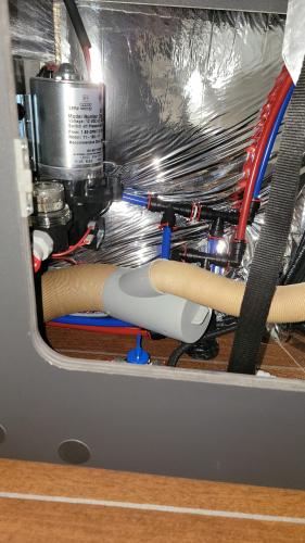

In effetti era l'unica spiegazione plausibile all'inefficacia del sistema. E' per certo una VNR (vedi freccia indicante il flussso).
Purtroppo, però, mi diventa complicato lavorare lì dietro per spostare la VNR. Del resto, non potrei nemmeno metterla DOPO la frost control altrimenti vanificherei la ssua funzione.
Quindi decido di cambiare posto.

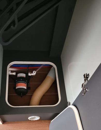

Nel van, di fianco al vano pompa (troppo piccolo per metterci un VE comodamente e, peraltro, coibentato limitanto di fatto la sua installazione fissa) c'è un armadio basso con doppiofondo (comunicante col vano pompa)
Quindi posizionerò lì il VE, toglierò quei raccordi a 90°, metterò un TAPPO CIECO dal lato opposto alla pompa e un raccordo dritto 1/2-12mmJG verso la pompa.
Mando un tubo nel vano di fianco e mi intrometto sulla fredda con una "T".
Di fatto, quindi, il vaso sarà immediatamente dopo la pompa.

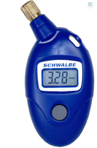

Che non dovrebbe essere tanto farllocco. Una volta da un gommista (vero) l'ho fatto controllare e riportava uno sfasamento rispetto al suo di 0.3 bar sulle ruote dell'auto.
Ora, all'acquisto il VE dice di essere precaricato a 0.7. Io l'ho misurato e segnava 1.17 (e grossomodo ci siamo).
Ma quello che voglio dire è: considerando il valore di partenza a vuoto, pensavoo di procedere in questo modo:
- collegarlo, mettere in pressione e leggere il valore.
- aprire un rubinetto e prelevare acqua con un bicchiere fino a quando attacca la pompa
- sgonfiare e gonfiare sopra e sotto il valore iniziale per capire quanto tempo prima/dopo la pompa attacca e quanta acqua più/meno prelevo prima che atttacchi

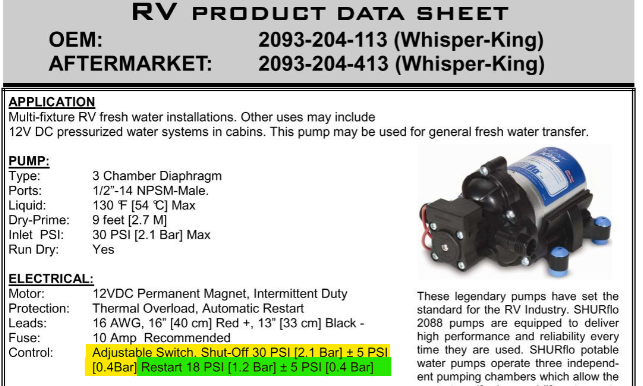

Secondo il documento che ho inviato, la pressione di precarica dipende dalla taratura del pressostato: se è fino a 2bar va impostata a 0,2 bar meno, oltre i 2 bar (che non credo proprio sia il caso) al 65%.
La pressione va regolata con il vaso fuori dal circuito, ma anche dentro, con il circuito senz'acqua e un rubinetto aperto, dovrebbe andare bene lo stesso.
La mia pompa shurflo in teoria è tarata a 1,4 bar, quindi il vaso l'ho messo a 1,2 (dal benzinaio).

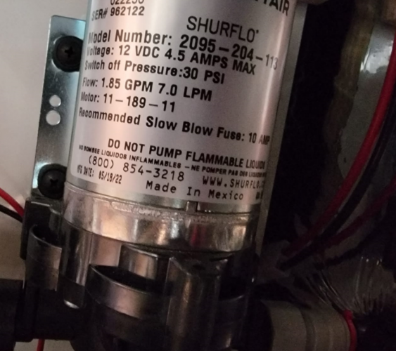

Secondo il documento che ho inviato, la pressione di precarica dipende dalla taratura del pressostato: se è fino a 2bar va impostata a 0,2 bar meno, oltre i 2 bar (che non credo proprio sia il caso) al 65%. La pressione
va regolata con il vaso fuori dal circuito, ma anche dentro, con il circuito senz'acqua e un rubinetto aperto, dovrebbe andare bene lo stesso. La mia pompa shurflo in teoria è tarata a 1,4 bar, quindi il vaso l'ho messo a 1,2 (dal benzinaio).
Ok allora posto una foto della pompa...

Dunque... Il vaso è tratto
Installato come detto. Pressione di off pompa 2bar.
Trovata la migliore combinazione tra accumulo e attacco.
Grazie a tutti del prezioso aiuto.

Ciao mimmo , ti prego di scusarmi per le mie mancate risposte ma è un periodo che non sto bene e spero di non essere ricoverato
 effettivamente mi ero sbagliato è quella era proprio una valvola di non ritorno confermato dalla freccia direzionale , tuttavia vedo che hai risolto nel miglior modo possibile e ti faccio i miei complimenti per la tua tenacia nel risolvere
preciso che la tua pompa muore a 1,7 bar nel senso che se anche gira arrivata a quella pressione non pomppa nulla , la taratura pressostatica solitamente è tarata da origine a 1,5 bar tramite apposita vite quindi lasciala stare e metti la pressione di precarica del vaso a da 08 a max 1 bar , capisci che la differenza di presseone dellla pompa e quella di precarica del vaso in questo caso è e deve essere da 08 a max 1 bar  quindi con pompa che stacca a 1.5 bar sono 07-05 bar di differenza , 02 bar come ti è stato specificato non è corretto e il vaso avrebbe pochissimo cuscino
Con la taratura pressostatica sulla pompa non andare oltre 1.5 bar altrimenti quando l'acqua nel boiler raggiunge la max temperatura giocoforza con l'aumento di voume e relativa pressione si aprirebbe la valvola di scarico particolarmente quando prima della valvola di scarico è installata una non ritorno

Augurandoti una pronta guarigione, io gli 0,2 bar di differenza li ho trovati sul manuale di best water solutions e l'ho regolato così, se è un dato farlocco non lo so, ma il vaso fa la sua funzione egregiamente (o almeno così mi sembra, il flusso è costante indipendentmente da quanto apra il rubinetto).
Non sono intervenuto sulla pompa e ho preso per buono il dato della targhetta (1,7 bar), che magari è troppo alta, infatti, come ben dici, interviene la valvola quando scaldo l'acqua.

In effetti, avevo precaricato il vaso a 1.8, seguendo i consigli di Lebowski. Ma non andava come mi aspettavo.
Quindi il lavoro che ho fatto è stato il seguente:
  1. sgonfiato il vaso
  2. collegato il compressore di emergenza ruote del mezzo
  3. pompato un "tot".
  4. verificato tempo (o meglio ml) dopo cui la pompa attaccava a rubinetto aperto
  5. verificato ml che l'impianto in pressione erogava a pompa spenta
  6. gonfiato un altro po
  7. ripartito dal punto 3 di questo elenco
Così facendo, man mano che gonfiavo il risultato migliorava, fino ad un punto in cui ha iniziato a peggiorare. Allora mi sono fermato e sono trnato indietro al punto precedente.

Utilissime (oltre che professionali) info. Quelle info che mi aiutano a capire, ragionare, applicare. In effetti, avevo precaricato il vaso a 1.8, seguendo i consigli di Lebowski. Ma non andava come mi aspettavo. Quindi
il lavoro che ho fatto è stato il seguente: sgonfiato il vaso collegato il compressore di emergenza ruote del mezzo pompato un tot. verificato tempo (o meglio ml) dopo cui la pompa attaccava a rubinetto aperto verificato ml che l'impianto in pressione erogava a pompa spenta gonfiato un altro po ripartito dal punto 3 di questo elenco Così facendo, man mano che gonfiavo il risultato migliorava, fino ad un punto in cui ha iniziato a peggiorare. Allora mi sono fermato e sono trnato indietro al punto precedente. Comunicato il risultato a Marione (senza, onestamente, riferirgli - mi vergognavo del sistema rudimentale - come l'avessi ottenuto), mi dice che è ottimale in funzione della pompa e della capacità del VE. Sarei curioso, a questo punto, per mia mania di accumulo compulsivo di competenze, di sapere a quanti bar la mia pompa ATTACCA e, quindi, a quanto avrei dovuto precaricare il vaso, per confrontarlo coi valori attuali.
Mi autoquoto:
Quindi NEL MIO CASO, l'OFF è a 2.1 bar (con una tolleranza di +/- 0.4) e l'ON è 1.2 BAR (con una tolleranza di +/- 0.4)
Ora, se è vero che il VE va tarato a -0.2 rispetto alla PI (pressione di intervento) e se è vero che questa può essere come minimo 0.8 (1.2 - 0.4), dovrei tararlo a 0.6. Il VE, in effetti, viene venduto come tarato a 0.7, per cui si potrebbe anche non toccare nulla come ho fatto io, montarlo e pace. Oppure, se prendo il valore di intervento senza considerare le tolleranze, andrebbe gonfiato da un minimo di 0.7 a un max di 1.0.
Ma io sono "difettato" e voglio sviscerare la cosa fino in fondo in modo da essere preparato perchè penso che la consapevolezza aiuti soprattutto nel momento di ventuale criticità.
Quando torno al camper devo rimisurare la pressione a cui l'ho impostato perchè non l'ho segnata e non ricordo.
