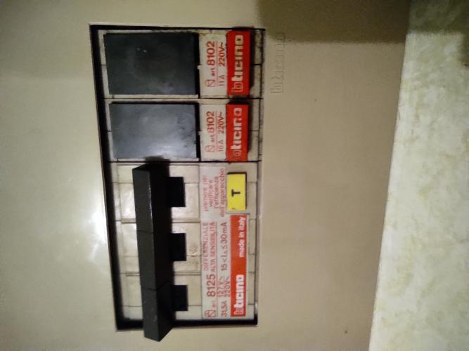

ogni tanto scatta il salvavita di casa mia , scatta quello sulla linea prese 16A , sono quasi 6 mesi che sto impazzendo per capire cosa diavolo sia , il guaio è che non scatta sempre e a volte rimane armato per settimane ma a volte scatta in continuo come è successo oggi  , oggi con tutte le utenze scollegate dalla linea 16A è scattato 5 volte , ho nuovamente controllato tutte le prese da 16A ma non ho trovato nulla di anomalo  , ora pare che funzioni nuovamente ma prima o poi riscatterà , chiedo agli esperti se potrebbe essere un problema causato dalla linea di massa che non ho mai fatto controllare  , l'impianto ha circa 40 anni idem anche per i salvavita
quelli raffigurati soni i miei datati salvavita
la leva nera di sinistra è il generale , i due tastoni neri sulla destra governano la linea delle prese 11 e 16 A , la T gialla è il tasto di prova e pigiandolo si disarma tutto

sei nella mia stessa condizione , impianto controllato e RI controllato ,MA non so bene il problema ne' tantomeno l'elettrico che x quanto lo riguardi è tutto in ordine . scatta e tolgo tutte le utenze collegate anche se sono spente niente poi... tutto ok , bene ricollego il tutto e TUTTO funziona x bene , ho fatto eseguire un collegamento esclusivamente x i frigoriferi e congelatori e una altra linea x la caldaia con partenza dal contatore e con prima linea sul FREDDO . ho installato il RI ARMO x il freddo e niente sulla caldaia che se và in blocco mentre sono in vacanza non mi importa ma sul freddo SI? . questo è quanto .

La cosa piu' semplice e' sostituirlo con uno nuovo e vedere se poi succede anche con quello nuovo.

Quello che chiami "principale" dovrebbe essere il salvavita, infatti 30ma è il valore a cui scatta. Gli altri due - da 16 e da 11 A - dovrebbero essere i due magnetotermici.
Trovi staccati tutti e 3? O cosa?
Se come sembra di capire hai un impianto autonomo - non condominiale- controlla la bontà della terra, in particolare il contatto con la palina di rame.
Comunque non sarebbe male provare a cambiare il differenziale, non sarebbe la prima volta che danno problemi, specialmente questi di tanti anni fa, A me faceva brutti scherzi un ABB, spesso al rientro del fine settimana trovavo tutto staccato e il freezer a donnine ...

grazie Andrea , confermo impianto autonomo e che quando scatta il principale scattano anche i due laterali a protezione delle due line prese da 11 e 16A , per riattivare il generale devo disattivare il magnetotermico da 16A poi insistendo alcune volte rimane tutto attivato  , nel mio poco sapere sospetto qualche anomalia sulla linea di massa e in un certo qual modo me ne hai dato conferma , mi spiacerebbe sostituire tutto e poi accorgersi che l'anomalia era sulla linea di massa

Ciao, se il magnetotermico differenziale scatta senza che ci siano utenze allacciate a quella linea, ma dubito perchè quello è l'interruttore generale di tutto l'impianto, i motivi possono essere due : l'interruttore non funziona più correttamente e bisogna sostituirlo e sarebbe il minore dei mali, oppure c'è qualche utilizzatore (lavatrice, lavastoviglie forno frigorifero ma banalmente anche una presa a cui non c'è collegato nulla) ha compromesso l'isolamento elettrico è ha una dispersione verso terra che induce l'intervento del differenziale; la soluzione immediata è di provare con un nuovo interruttore, se il problema persiste necessita sezionare le linee per intercettare quella che causa la dispersione
Se è un problema di dispersione scatterebbe solamente il differenziale (salvavita) mentre i magnetotermici rimangono armati
Lo strano è che a te salta tutto, anche entrambi i magnetotermici.
Dalla foto vedo che sono apparecchi piuttosto vecchi e che 16 amper sembrano veramente poche, verrebbe da dire che non è il salvavita che stacca ma il magnetotermico che è insieme al salvavita.
Potrebbe essere che il carico in uso sia maggiore di 16A ed ecco il perché scatta.
Ma per essere sicuri bisognerebbe fare delle misure.
Potresti vedere se il contatore ti segnala qualcosa, tipo richieste di watt oltre il consentito da contratto.

Se è un problema di dispersione scatterebbe solamente il differenziale (salvavita) mentre i magnetotermici rimangono armati Lo strano è che a te salta tutto, anche entrambi i magnetotermici. Dalla foto vedo che sono apparecchi
piuttosto vecchi e che 16 amper sembrano veramente poche, verrebbe da dire che non è il salvavita che stacca ma il magnetotermico che è insieme al salvavita. Potrebbe essere che il carico in uso sia maggiore di 16A ed ecco il perché scatta. Ma per essere sicuri bisognerebbe fare delle misure. Potresti vedere se il contatore ti segnala qualcosa, tipo richieste di watt oltre il consentito da contratto.
sulla linea 16 A non c'era nessun utilizzo in funzione , tra l'altro saltava tutto anche dopo aver scollegato tutti gli utilizzi , lavatrice - lavastoviglie - forno - frigo e freezer tutti scollegati , mi accorgo che salta tutto perchè in tutta casa non ho corrente , allora riarmo il differenziale poi riarmo il magnetotermico da 11A e rimangono armati , se riarmo anche il magnetotermico da 16A salta tutto ma stranamente dopo circa 5 minuti e svariati tentativi rimane tutto armato , ora è tutto il pomeriggio che non è saltato nulla e tutti gli utilizzi sono collegati , la moglie ha pure fatto due ottime pizze nel forno e tutto ha funzionato
ora il mio dubbio è che se fosse un magnetotermico mal funzionante oppure il differenziale (salvavita) l'anomalia dovrebbe essere continua o anche discontinua ma con frequenza ravvicinata , adesso tutto sta funzionando e magari funzionano regolarmente per un mese
visto che hanno oltre 40 anni sicuramente li farò sostituire , farò sostituire tutte le prese o frutti da 16A , faro anche mettere una nuova puntazza per lo massa a terra e spero si risolva

Secondo la mia esperienza già il fattore età è una possibile causa; inoltre quel differenziale sono progettati per lavorare a 220 V con tolleranze diverse da quelle odierne.. Oggi la tensione è di 230 V e la tolleranza è del +/-10%, tensione che può raggiungere anche i 253 V... Una possibile causa dell'intervento del differenziale possono essere gli sbalzi di tensione.
Proverei a fare diversi test, in condizioni diverse di carico, premendo il tasto "test" e vedere se reagisce il differenziale.
Altra possibile causa, visto che scatta anche senza alcun carico, può essere la condensa o eventualmente i frutti a muro specie se sono datati come il differenziale.
Altra possibile causa è la corrente di dispersione (a frequenze maggiori di quella della rete e di tipo armonico) generata da certi apparecchi come pc, alimentatori etc poichè presentano filtri EMI-RFI i quali servono per limitare i disturbi di rete. Queste correnti dispersive introdotte nell'impianto vanno a sommarsi a quelle generate dai cavi in quanto essi generano una capacità parassita; la corrente dispersiva totale va a ridurre il margine d'intervengo del differenziale.. Ma per ora tendo ad escludere questa ipotesi.
Non conoscendo l'impianto e non vedendo com'è stato fatto posso solo fare alcune ipotesi.
La prima cosa che farei, in ogni caso, è cambiare il differenziale (vista l'età) e poi vedere se il problema si risolve.. Se non si risolve si passa ad analizzare altri aspetti.

Ciao Mario, io farei un primo tentativo di cambiare le apparecchiature : 1xMagnetotermico differenziale 1P+N 25A 30mA + 1xMagnetotermico 1P+N 16A + 1xMagnetotermico 1P+N 10A spesa totale meno di 50€ e verifichi se l'inconveniente non si presenta più altrimenti si approfondisce il problema, tanto in ogni caso i tuoi apparecchi hanno fatto la loro vita, pensa che esistevano già quando io nel lontano 1976 ho iniziato a lavorare in Btiicino :-)

È davvero strano che saltino tutti e tre contemporaneamente. Il fatto che la cosa succeda anche con le utenze 16A scollegate farebbe pensare ad un problema di impianto, più che del singolo utilizzatore. L'impianto di terra in ogni caso non vedo come possa essere coinvolto nel problema. Certo, una controllata male non fa, ma per una verifica a sé stante, non per questo problema.
In base a quello che segnali ti chiederei: esiste un punto dell'impianto (scatola frutto o scatola derivazione) in cui sono presenti contemporaneamente i due circuiti 11A e 16A ? Se si, prova a controllare se in quel punto c'è anche una minima presenza di acqua. Tipicamente l'indiziata è una scatola sotto lavello.
Se non trovi nulla, fai controllare l'isolamento verso terra e fra fase e neutro delle due sezioni di impianto (11A e 16A)  da un tecnico, più che da un elettricista (serve uno strumento che l'elettricista potrebbe non avere). E fagli verificare anche se i due circuiti sono realmente separati fino all'ultima ramificazione, cioè che fase e neutro dei due circuiti siano realmente completamente separati.
Se ancora tutto ok, prova a cambiare gli interruttori, ma per il differenziale ti raccomando un tipo "A", invece dell'"AB" che oggi con anche solo una lavatrice elettronica non ha più senso usare.

Non è il mio lavoro, però mi succedeva una cosa simile in ufficio e l'elettricista ha cambiato il salvavita inserendone uno meno sensibile, dicendo che a volte ci sono quelle che lui chiamò "correnti parassite" che vengono immesse nella linea dalla presenza di apparecchiature tipo pompe di calore o UPS. Se il salvavita è troppo sensibile scatta.
Cambiato il salvaviva (che costerà una trentina di ) problema risolto.
Magari il problema non è tuo, magari un qualche tuo vicino allacciato sulla stessa linea Enel, (prima del tuo contatore) immette delle frequenza strane e il tuo salvavita lo rileva e scatta.
Prova a chiamare un elettricista e fattene mettere uno con soglia più alta
