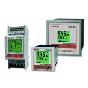

Esistono pure quelli a controllo continuo :
