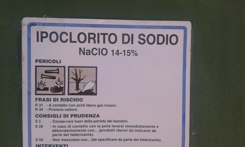

Salve, vi posto la mia telenovela...
l'acqua potabile fornita nella mia zona dove abito al rubinetto di casa viene prelevata dal fiume quì vicino, tramite dei pozzi molto profondi, tali che anche in piena estate nel periodo di massima siccità l'acqua non viene mai a mancare , poi tramite una casetta in muratura viene disinfettata e filtrata per poi essere immessa nella rete pubblica.
Sulla porta della casetta dove viene depurata vi è un cartello di pericolo il quale indica all'interno  ipocrorito di sodio che  serve per disinfettarla e renderla potabile , al rubinetto l'acqua risulta limpida con nessun odore non ha  cattivo sapore risultando un'acqua neutra all'apparenza buona da bere , risulta avere un residuo  fisso di 400  .il problema è che bevendola di continuo  poi crea malessere generale ,  mal di testa ,gonfiore di stomaco ,difficoltà alla digestione dopo i pasti ed  anche reflusso gastrico la  sera  ,per giungere a questa conclusione ho eseguito prove su prove ,smettendo  di utilizzarla i fastidi passano completamente  e appena torno a berla tornano a me ed anche in maniera piu leggera alla mia famiglia.
Ho provato anche a bere l'acqua della casina del comune che rimane la stessa acqua ma filtrata e sterilizzata con lampade uv ma mi crea comunque gli stessi fastidi , rimango più che certo che il problema sia nell'acqua della rete pubblica ma non dando problemi piu gravi come diarrea e vomito  da ricorrere al pronto soccorso la gente del luogo  non fa nulla   dandoci poco peso e continua serenamente ad utilizzarla ,mentre io con rammarico sono dovuto ricorrere alle bottiglie di plastica del supermercato .. .
Ho provato a contattare il gestore della rete pubblica per chiedere informazioni ma pare di andare contro un muro di gomma, molto probabilmente perchè il problema è lieve e non ci sono lamentele di massa sulla popolazione della zona per farli correre ai ripari cercando di risolvere in qualche modo il problema ., ma in realtà posso credere che l'acqua prelevata dal fiume sottostante sia il massimo della qualità che si possa pretendere e rimarrà comunque potabile nei limiti di legge ma i disturbi che da sono reali angry, la situazione mi irrita non poco perchè non posso usufruire dell'acqua potabile fornita ai rubinetti di casa mia.
Come ultima istanza potrei farla analizzare a mie spese da un laboratorio privato per avere ulteriori conferme, io mi sono fatto una mezza convinzione che il gestore dell'acqua pubblica inserisca troppo ipocrorito di sodio per disinfettarla anche se loro posso immaginare stiano entro i  valori di  legge , ma il dubbio mi viene che li possano superare per renderla potabile ,ma cavolo l'ipocrorito di sodio è alla base della varechina crying, vi posto il cartello che c'e' sulla porta della casetta dove viene depurara l'acqua del fiume e attendo vostre opinioni  ...tante grazie

ma credo che nella mia situazione al posto del cloro utilizzino l'ipoclorito di sodio che rimane più aggressivo del cloro stesso, o sbaglio?
Ipoclorito Di Sodio Molecola Di Naocl Contiene Un Catione Di Sodio E Un Anione Ipoclorito Viene Utilizzato Come Candeggina Liquida E Disinfettante Formula Chimica Strutturale E Modello Molecolare Illustrazione stock - Getty Images

grazie per il chiarimento ,ma toglimi questo dubbio ,tu parli di cloro ,ma come ho postato nell'immagine sopra utilizzano l'ipocrolito  di sodio che non ha nulla a che fare con il cloro ..

"utilizzano l'ipocrolito  di sodio che non ha nulla a che fare con il cloro"
Il cloro è un gas e quindi molto complicato usarlo per disinfettare un liquido. Vengono usati molti composti clorati. I principali sono l'ipoclorito di sodio e il biossido di cloro. L'uso del cloro "abbatte" la parte organica. O sei ipersensibile al cloro residuale o si potrebbe pensare alla presenza magari di metalli pesanti a cui sei particolarmente sensibile (cadmio, nickel, arsenico, piombo, ecc..). Il fatto stesso che l'acqua venga clorata e che siete in pochi, se non l'unico, ad avere problemi lascia pensare che sia una reazione a qualcosa di inorganico.

Malgrado gli esami di chimica sono arrugginito per cui sono andato su wikipedia per recuperare la formula.
NaClO
Ovviamente come detto da tore  si dice cloro per brevità  ma è sempre una molecola in cui è  contenuto.
