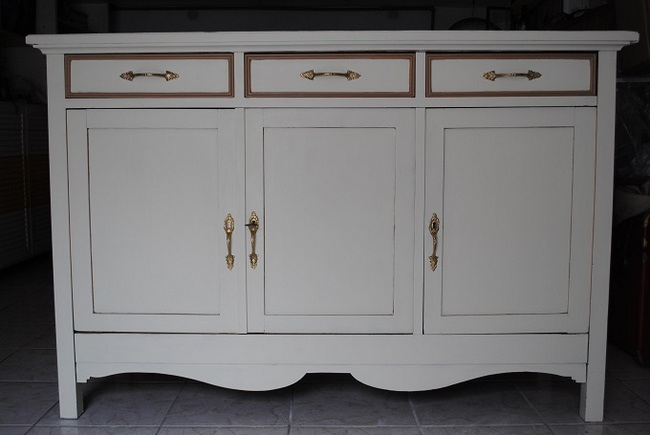

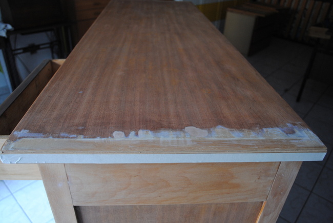

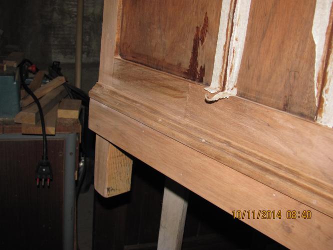

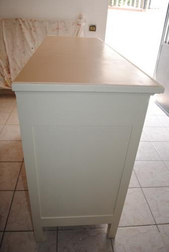

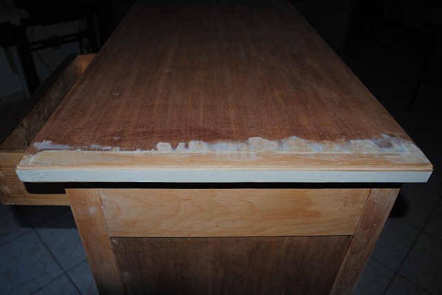

DSC_0660.JPGDSC_0662.JPGDSC_0665.JPGDSC_0666.JPGDSC_0667.JPGDSC_0670.JPGDSC_0670-001.JPGDSC_0670-003.JPGDSC_0670-004.JPGDSC_0670-004(1).JPGDSC_0707.JPG sequenza di restauro di una credenza fine 800, fatta da mesmiley, graditi commenti

nel fine 800 venivano verniciate?

non era verniciata, l'ho verniciata wink

Bravo Moro
per la stuccatura hai usato lo stucco francese?
hai carteggiato succevivamente con carta abrasiva che numeri?
hai dato un fondo all’acqua? Quante mani?
per la finitura che prodotto?
comunque il risultato molto buono sopratutto per la cromaticita’ del contesto

Dimostrazione pratica di come si rovina un mobile.  Ora sembra una robaccia comprata all' Ikea wink

Bel lavoro, anzi ottimo, peccato solo la verniciatura, sarebbe stato infinitamente meglio lasciarlo in legno naturale. Comunque complimenti ugualmente.

ho carteggiato tutto ,per togliere i residui della stuccatura , fatta con stucco da carrozziere, poi ho dato un fondo all'acqua,poi ho ricarteggiato con carta 600,,altro fondo e verniciatura ,In pratica due mani di fondo e due mani di verniciatura.Per eleuterio , ho seguito un modello trovato su ''cose di casa'' ,poi visto dove è stato posizionato ,mi sembra accettabile.Faccio presente che il mobile è fatto senza l'uso di un solo chiodo ,tutto a incastri a coda di rondine ,

Al di là della soddisfazione personale e dal gusto, chiamalo come vuoi, ma, non chiamarlo restauro.

Ok procedimento corretto
hai fatto rivivere un bel mobile non di grandissimo valore ma senz’altro di ottima fattura.
restaurarlo con la sua stessa essenza sarebbe stato molto più difficile. Ma come l’hai fatto è perfetto perché hai avuto un buon gusto nella scelta dei colori  e, che senz’altro ti caratterizza per un innato gusto per il bello.

"Faccio presente che il mobile è fatto senza l'uso di un solo chiodo ,tutto a incastri a coda di rondine"
Proprio per questo motivo, essendo un mobile con quelle caratteristiche, doveva essere lasciato in legno naturale ...

In quel salotto un altro mobile in legno scuro avrebbe reso cupo l’ambiente, Moro ha avuto un eccellente idea ed ha reso la stanza più luminosa.
E’ un po’ la tecnica dello shabby chic che va dal bianco all’avorio decape’ e con il quale si da nuova vita a mobili anni 50 e 60
cmq de gustibus..ed io approvo con un plauso

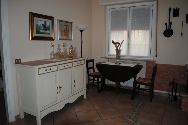

è stato verniciato in quel modo per dare una schiarita anche all'ambiente, tenendo presente che nel salotto esiste anche un caminetto che gia' scurisceDSC_0274.JPG non guardate il disordinesad

buonasera,il mobile è del 900,te lo dico con sicurezza,ha gli specchi (lati) in compensato di mogano,così pure il piano,il telaio è in legno di faggio come i cassetti,la schiena(dietro)non la vedo,potrebbe essere in compensato o legno di abete,le maniglie non sono sicuro,perchè le vedo poco,ma non dovrebbero essere originali,si tratta di mobilio degli anni 50 sono molto comuni è spesso sono ornati da fregi di bronzo,se fosse più antico sarebbe costruito in altro sistema.
hai fatto un buon lavoro,non essendo del mestiere,io preferisco finirli a tampone con la gommalacca,quando mi chiedono di pitturare mobili, rifiuto il lavoro.

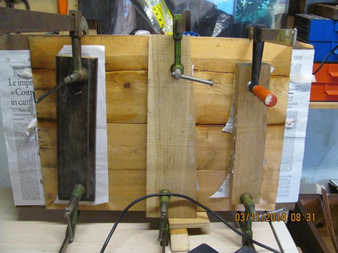

tanto per capire la differenza di epoca,questo è un fine 800,si nota la struttura in legno massello la quale và rivestita con "cartella" di noce dello spessore di 3mm. circa è non in pialliccio o compensato nobilitato.restauro%20016.JPGrestauro%20004.JPGrestauro%20005.JPGrestauro%20021.JPG

grazie per i chiarimenti non sono un esperto, acquistato in un mercatino dell'usato, mi è stato detto che fosse fine 800 inizio 900, Avrei voluto farlo a lacca a tampone, ma ho avuto paura di combinare qualche guaio , comunque ,per l'uso e per la posizione  non mi pento di averlo rimesso in sesto ( non dico restauro wink)  in quel modo

non ho le foto a disposizione, e non intendo contestare assolutamente, ma l'interno è strutturato come quello che hai postato mentre l'esterno è totalmente diverso, grazie comunque per i chiarimenti smiley

la struttura è in legno massiccio,quello che  gli dà l'età sono i fianchi e il piano d'appoggio che sono quasi certamente in compensato,che all'epoca erano migliori di ora,l'essenza finale aveva un buon spessore,non come ora che lavorano a millesimi,ribadisco che hai fatto un buon lavoro e ottima la scelta di non usare tampone e gommalacca,tale tecnica richiede conoscenza unita alle "furbizie" del mestiere,si lavora con alcool a 98° è un attimo bruciare la lucidatura.
