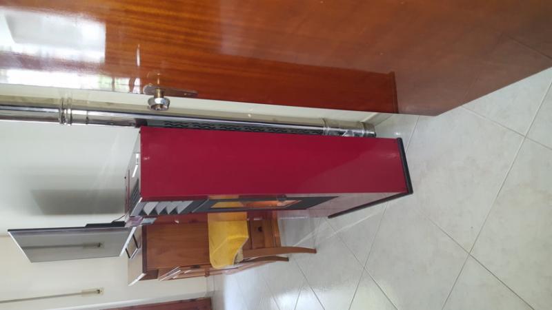

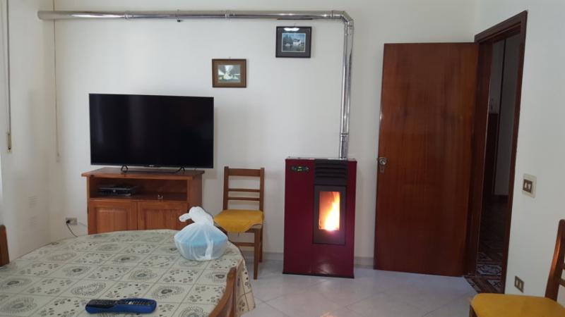

Stiamo  valutando  l'acquisto  di  una  piccola casetta da  ristrutturare.  Abbiamo  tra  le mani  due  preventivi  della  stessa  impresa  che  si  occuperebbe  della  ristrutturazione  globale,  opere
murarie, infissi,  sanitari, impianti. Uno  si  differenzia  dall'altro  in  quanto  ci viene  proposto  il  riscaldamento  a  pavimento,  specificando  i  numerosi  vantaggi..  Ora, partendo  dal  presupposto  che  il  riscaldamento  a  pavimento  è  veramente  piu  salubre  ma  soprattutto  più  economico  nell'esercizio   la  differenza  di  costo  rispetto  ai  tradizionali  radiatori  è  di  circa  16 000  euro...    Specifico  casa  anni  70, 110  mq  calpestabili, ben  esposta  al  sole.  Non  ha  cappotto  termico e  non  è  previsto  nel  preventivo... La  mia  domanda  è la  seguente: vale  la  pena  spendere  16000  euro  in  più  per  questa tipologia  di  impianto?  La differenza  di  consumo  è  veramente   importante? Magari  qualcuno  sta  affrontando  lo  stesso  lavoro,  oppure  tra noi  c'è  qulche  impiantista/termotecnico...   Saluti
ciao...secondo me la cosa che conviene economicamente per installazioni e consumi e le stufe a pellet..se vuoi passare degli inverni veramente al caldo...ne puoi mettere 2..una per le camere ed una per il soggiorno....una cosa importante da non sottovalutare è la lunghezza dei tubi inox che anche esteticamente non sono male..perchè...si scaldano tanto e quindi la resa del calore in casa sara maggiore...io direi che un minimo di 5 metri puo andare ma se sono di piu ...meglio...quindi il tubo deve andare su per 2 metri circa e fare un bel giro in alto nella stanza poi si puo anche bucare il tramezzo per farlo andare nell'altra stanza adiacente nei paesi questo sistema di sfruttare il caldo dei tubi è usato...a casa di mio padre quest inverno sono stati caldi come mai prima...usavano camino e termosifoni...spero di essere stato utile...saluti
Ovviamente con le stufe a pellet
ti puoi scordare di andare "via" di casa
oltre 2 gg. in quanto il pellet finisce
e la casa si raffredda.Oppure gela.
A meno di impianti con carica automatica da minisilos.
Poi alcune signore si lamentano di dover caricare con
sacchetti quasi tutti i giorni la macchina , portandoli dai
piani bassi - cantine in casa, e poi la polverina che in
qualsiasi modo si pulisca ,invade ogni ambiente.

Ovviamente con le stufe a pellet  ti puoi scordare di andare via di casa  oltre 2 gg. in quanto il pellet finisce e la casa si raffredda.Oppure gela. A meno di impianti con carica automatica da minisilos. Poi alcune signore
si lamentano di dover caricare con sacchetti quasi tutti i giorni la macchina , portandoli dai piani bassi - cantine in casa, e poi la polverina che in qualsiasi modo si pulisca ,invade ogni ambiente.
installare una stufa a pellet è semplice veloce ed economico e rende bene come riscaldamento..il migliore di tutti gli altri sistemi...una casa fredda in un ora si scalda bene....si pulisce in 5 minuti con aspirapolvere ...un sacco da 15 kg. costa 5 euro e basta per 2 giorni...la polverina di cui parli rimane dove brucia il pellet nella stufa... e a stufa fredda si aspira con l'aspirapolvere...i miei genitori hanno quasi 80 anni abitano al primo piano ed i sacchi per loro sono pesanti e qualcuno li  deve portare ...questo è il problema che ci puo essere ma per il resto è un sistema economico e si sta veramente caldi ...
Scusa l intrusione ma quando scrivi di tubi in acciaio fai riferimento ai tubi di scarico della combustione?
fermo restando la tenuta ottenuta con di oring nelle giunte dei vari Pezzi per la manutenzione annuale come ti comporti?
le varie metrature corrono tutte in verticale?
riguardo alle normative è permesso  far scorrere i fumi della combustione all'interno della abitazione?
nn ho dubbi sulla resa ma aldilà della estetica ho forti dubbi sulla correttezza  della realizzazione
grazie dei chiarimenti che fornirai; se ho male interpretato chiedo scusa
saluti

i tubi si sono quelli per lo scarico fumo... sono circa 1 metro circonferenza 80 mm nell innesto fra un tubo e l'altro cè una guarnizione in gomma tenuta ok provato tutto l'inverno i tubi vanno in verticale circa 2 metri poi in orizzontale er 3 o 4 metri e piu  metri sono e piu calore viene sfruttato mo non so dire un massimo ma credo che dato che nella stufa  cè una ventola che spinge fuori il fumo ...a casa sono 5 metri ed il caldo che emana i tubi è tanto... per le normative non lo so ma non è pericoloso .manutenzione non so che dirti i tubi sono inox e non danno problemi la stufa viene pulita con l aspirapolvere per il resto non credo che ci siano problemi..per l'estetica...qui certo non è il massimo...ma nemmeno brutto...vedi foto... prezzo della stufa 700 euro su amazon...i tubi circa 150 euro...economico e molto caldo come mai prima...vedi tu...
davide
Modificato da Dav64 il 08/04/2018 alle 08:11:35
24/01/2008 10508
Inserito il 08/04/2018 alle: 15:22:24
In risposta al messaggio di Dav64 del 08/04/2018 alle 07:52:52
Spero che ci sia montato anche
UN TUBO ingresso aria diam 50 mm-
con foro da pavimento o da parete
previsto per alimentazione fiamma.
Altrimenti brucia l'ossigeno della stanza  angry

si il foro per passaggio aria ... era presente...
