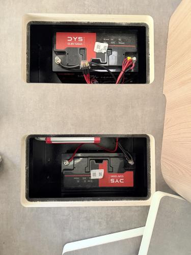

Considerando che oggi una LiFePO4 costa poco più, quando addirittura non costa uguale o meno rispetto ad una AGM io andrei di Litio sicuramente. L'ecovip ha una DCDC da 40 Ampere e ne ricarica sempre 41-42. Tra l'altro, fino ad una certa potenza, forse 200 W, funziona anche da MPPT, quindi, se rimani sotto quella potenza con il fotovoltaico, non devi neanche montare il regolatore essendoci già il Renogy
Ti conviene comunque montare Litio perchè puoi montare una sola batteria da 120-150 AH nel vano apposito accessibile da una delle 2 botole in zona Dinette anzichè fare come me che ne ho volute 2... e nello stesso vano ti sta anche l'inverte se non lo vuoi troppo potente (il mio è da 600 Watt) : il peso della Litio è la metà dell'AGM. Il camper è pronto per montare la litio e quindi non avrei dubbi.
Fino ad ora ho percorso 5500 km e la percorrenza media con un litro è stata di 11 km. Diciamo che per i primi km ho raramente superato i 100 Km/h andatura che è non troppo distante dalla mia normale, ma diciamo che 10 km/h in più normalmente li faccio quindi mi aspetto che il consumo salga un po' .
Con il precedente stavo attorno ai 9,3/9,5 km/litro. Il mio precedente era un motorhome con il motore Iveco 2.3 da 177 CV

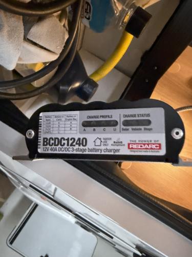

fino ad una certa potenza, forse 200 W, funziona anche da MPPT, quindi, se rimani sotto quella potenza con il fotovoltaico, non devi neanche montare il regolatore essendoci già il Renogy Ti conviene comunque montare Litio perchè puoi montare una sola batteria da 120-150 AH nel vano apposito accessibile da una delle 2 botole in zona Dinette anzichè fare come me che ne ho volute 2... e nello stesso vano ti sta anche l'inverte se non lo vuoi troppo potente (il mio è da 600 Watt) : il peso della Litio è la metà dell'AGM. Il camper è pronto per montare la litio e quindi non avrei dubbi. Fino ad ora ho percorso 5500 km e la percorrenza media con un litro è stata di 11 km. Diciamo che per i primi km ho raramente superato i 100 Km/h andatura che è non troppo distante dalla mia normale, ma diciamo che 10 km/h in più normalmente li faccio quindi mi aspetto che il consumo salga un po' . Con il precedente stavo attorno ai 9,3/9,5 km/litro. Il mio precedente era un motorhome con il motore Iveco 2.3 da 177 CV
Grazie per le informazioni, ottima quella del litio con inverter, che infatti era il mio cruccio di dove poteva entrare.ottimo il consumo. Pannello batteria ed inverter saranno compito del venditore, pertanto com queste informazioni spero di avere meno incertezze. Il tuo monta gomme Continental o Michelin?sul vecchio ho montato l'anno scorso le prime e mi son trovato bene...

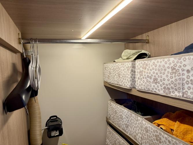

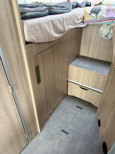

Piccola modifica funzionale all'armadio che si trova sotto il letto di destra. Laika Monta una sorta di asta estraibile che dovrebbe servire per i capi appesi. Il problema è che comunque l'altezza da terra è limitata anche a causa del binario che occupa molto spazio in altezza. Poi quando si è estratte la barra non si riesce a prendere nulla dall'interno. Insomma io non l'ho trovata per nulla funzionale. L'ho quindi sostituita con un'asta fissa longitudinale più alta che permette almeno di mettere le camice ed i pantaloni senza che tocchino il pavimento
Questo è l'armadio
e questa la soluzione asta longitudinale.
Come si vede per fruire in maniera degna dei ripiani ho messo dei contenitori (li ho recuperati dal precedente armadio molto pù grande, del Sirius.
In questo modo per mettere o prendere i capi appesi bisogna inchinarsi ma almeno ci stanno e non si staccano dagli attaccapanni estraendo la barra. Mentre per accedere ai capi piegati riposti nelle loro scatole si ha decisamente più spazio.

Aggiungo una considerazione circa il consumo di energia elettrica.  Le luci dell'Ecovip assorbono molte corrente. Vero che sono tutte led, ma sono tante, anche ad accendere una sola zona (e non sempre si può) comunque ti
trovi tranquillamente 2 Ampere di assorbimento. Ma quando accendi la luci retropensile, si accendono quelle di tutto il camper. Lo stesso se accendi le sottopensile. Per illuminare alcune zone non  hai alternative, o accendo quelle o non ci vedi. Sicuramente sono state pensate per le BS Litio o per l'allacciamento alla rete. Sul precedente Challenger io avevo la luce centrale della zona giorno che assorbiva meno ai 1 ampere e bastava per la zona giorno. Su questo serve più energia. Un po' per la temperatura delle luci, più calda,  direi ad occhio che siano meno di 3000° kelvin, a mettere un 5-6000° luce fredda hai l'impressione di aver più luce a parità di lumen. Quindi per illuminare con luci calde e così diffuse l'assorbimento diventa maggiore. Valuta anche questo quando pensi alle batterie.
Grazie, informazione preziosa, settimana prossima alla consegna del vecchio aggiungerò alla lista la (sola) batteria al litio e l'inverter, concordando dove installare quest'ultimo. Mancano ancora alcuni mesi prima della consegna e non c'è fretta, il mio è la versione titanio a cui ho aggiunto il letto basculante e la trasformazione in letto matrimoniale, tutto il resto lo installa il concessionario.
Ho visto la modifica dell'armadio, condivido l'impressione che sia basso (non sfrutta il doppio fondo come su altri camper) e il fatto che non sia apribile dall'alto (come hymer..) lo rende un po' scomodo, ma preferisco mantenere il meccanismo di scorrimento. Le scatole morbide che hai messo all'interno sono una buona idea, una volta ritirato prenderò le misure e cercherò qualcosa di analogo.
consegna e non c'è fretta, il mio è la versione titanio a cui ho aggiunto il letto basculante e la trasformazione in letto matrimoniale, tutto il resto lo installa il concessionario. Ho visto la modifica dell'armadio, condivido l'impressione che sia basso (non sfrutta il doppio fondo come su altri camper) e il fatto che non sia apribile dall'alto (come hymer..) lo rende un po' scomodo, ma preferisco mantenere il meccanismo di scorrimento. Le scatole morbide che hai messo all'interno sono una buona idea, una volta ritirato prenderò le misure e cercherò qualcosa di analogo. Alla fine per sostituire la funzionalità del tendalino, in sosta prolungata, ho scelto un gazebo leggero con struttura gonfiabile della Obelink di 3 MT. Pesa poco ed è veloce da montare (con pompa elettrica..).
Sono scatole prese all'IKEA, ne trovi di tutte le misure ed io divido le cose per scatola: magliette della salute, calze/calzini, pantaloni tecnici, magliette... in camper porto raramente capi appesi, però qualche capo alla fine c'è sempre: una camicia o 2, una giacca tecnica, quindi proprio di azzerare gli appesi non me la sono sentit, anche se in realtà per i giacconi ho messo 2 ganci, uno per letto, ai piedi dei letti gemelli dove li appendo. Ero peraltro convinto che la versione Titanio avesse il cambio automatico di serie. Poi ho visto, invece, che ce ne sono in vendita con il cambio manuale. Tu cos'hai preferito ? Devo dire che il motore, che al momento ha poco meno di 6000 km, mi sta un po' sorprendendo. Sta rapidamente migliorando oppure io mi sto abituando a guidarlo meglio, e non soffre per nulla di mancanza di potenza. Ovviamente in allungo, la differenza un po' si sente.
