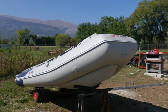

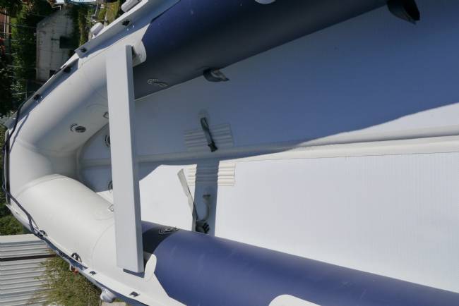

Inserito il 29/03/2017 alle: 15:07:23
Il T38 ha il pagliolato gonfiabile. In effetti si tratta semplicemente della chiglia che si gonfia a 0,9BAR e basta. Il pregio di tale sistema è la praticità e leggerezza, perchè il gommone sta in una sola sacca, non bisogna montare nulla ma solo gonfiare. La chiglia risulta a V. Il difetto è che, soprattutto con mare un pò formato, la chiglia tende a seguire la conformazione dell'onda, deformandosi di conseguenza. Questo può dare fastidio. Ho fatto una sola stagione con il T38. Ho trovato esuberante già il 20 Hp Honda; penso che un 25 sia eccessivo.
Per meglio vedere, riporto qualche foto.
Questo tanto per rendersi conto di com'è il gommone. Purtroppo mi sono state caricate delle foto di traverso ed il comando di rotazione credo sia inefficiente, perchè non ha funzionato.
Edito per aggiungere che i flaps che si vedono dietro impediscono il montaggio di ruote di alaggio, se non quelle dedicate; necessita quindi fruire di un carrello di alaggio, tipo quello su cui il gommone è stato fotografato. Io lo trainavo con un trattorino elettrico progettato da me e realizzato da un amico che lavora bene di tornio e fresa.

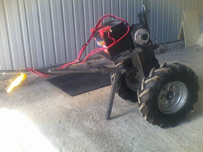

Io per movimentare il gommone sulla spiaggia avevo fatto realizzare un trattorino elettrico.
Con quello agganciavo il carrello d'alaggio e trasportavo agevolmente il gommone, pronto per il mare, fino all'alaggio. L'assale è ermetico, anche se io non sono mai arrivato con l'acqua oltre l'altezza della gomma ruote.
Debbo dire che questo attrezzo mi ha semplificato molto la vita, anche se trasportarlo prevede un certo ingombro e peso. Io lo mettevo dentro il gommone, poichè trasportavo il natante con un carrello.
