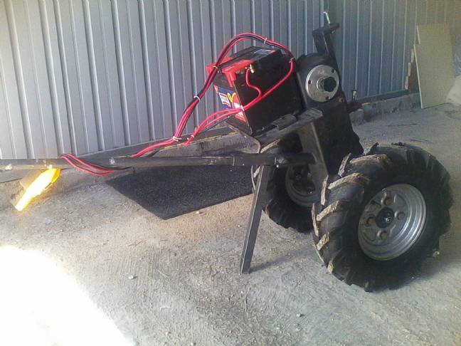

Io per l'alaggio del gommone usavo un piccolo trattore elettrico che ho progettato e fatto costruire da un amico. Lo agganciavo al carrello d'alaggio e trasportavo il tutto, anche sulla sabbia, senza problemi.

Bellissimo !!! Proprio quello che mi occorre!!!
Ciao, non è che lo hai ancora e non lo utilizzi??

Ce l'ho ancora, ma non ho intenzione di toglierlo, nè posso farlo perchè mancherei di rispetto all'amico che me lo ha realizzato.
Per farlo è stato usato un verricello 12V modificandolo in maniera da poterci attaccare, al posto della puleggia con il filo, una corona dentata per catene tipo motocicletta. L'assale è stato realizzato completamente a tornio e fresa; è ermetico poichè sigillato con guarnizioni oring ed è su boccole di ottone ed al centro ha una corona dentata dove scorre la catena.
Ha una forza incredibile; riesce a trainarmi anche il rimorchio portaauto con la Smart sopra.
Ho trainato il gommone, su sabbia fine ed asciutta, senza alcun problema.
Ora che ti ho detto come è fatto, potresti fartelo anche tu. Non è mica necessario fare l'assale al tornio e realizzarlo ermetico. Il corpo è stato fatto con uno scatolato in acciaio da 100x100 mm.

al posto della puleggia con il filo, una corona dentata per catene tipo motocicletta. L'assale è stato realizzato completamente a tornio e fresa; è ermetico poichè sigillato con guarnizioni oring ed è su boccole di ottone ed al centro ha una corona dentata dove scorre la catena. Ha una forza incredibile; riesce a trainarmi anche il rimorchio portaauto con la Smart sopra. Ho trainato il gommone, su sabbia fine ed asciutta, senza alcun problema. Ora che ti ho detto come è fatto, potresti fartelo anche tu. Non è mica necessario fare l'assale al tornio e realizzarlo ermetico. Il corpo è stato fatto con uno scatolato in acciaio da 100x100 mm. / L''esperienza?? E'' la somma delle fregature!!!
Bellissimo attrezzo e complimenti per la realizzazione.
