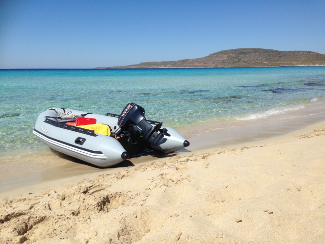

Riprendo il discorso dello scorso anno (camperisti bucaioli...ehm barcaioli!) Perchè grazie ai vostri preziosi consigli (rare volte una discussione è stata così utile) Mi sembrava bello aggiornarvi wink Ho quindi affrontato l'adriatico (Jesolo) con il GOLDENSHIP360+Yamaha15 2T e debbo dire che beh...Gran battello, per essere stata la prima esperienza a parte il montaggio... che due pater noster li ha pretesi più che altro perchè non l'avevo mai montato (ora lo monto e smonto agevolmente) il gommone che presenta oltre che il paiolato in alluminio una chiglia gonfiabile che gli conferisce un discreta V di carena sopratutto a prua si è rivelato veramente un HD progettato per utilizzi impegnativi, ha navigato egregiamente anche con mare formato (senza esagerare sul formato) Io e mio figlio da soli abbiamo preso un discreto temporalino a pescare con botta di vento teso annessa senza nemmeno bagnarci più di tanto nel rientrare veloci a due miglia da riva affrontando onde di 70/80 cm. Che possono sembrare pochi ma in adriatico data la vicinanza una all'altra delle medesime dovuta al basso fondale possono diventare impegnative, i 15Cv in quell'occasione sono serviti eccome sopratutto per rientrare con onda formata di poppa dove è veramente arduo tenere la rotta, morale mentre il battello ha dimostrato affidabilità ed ottime doti di navigazione il motore nonostante l'ottima marca ha dato il collo (o lo aveva già dato in precedenza trattandosi di un usato) il concessionario (webnautica di Gatteo a Mare) non ha battuto ciglio e molto correttamente me lo ha ripreso indietro scontandomelo sull'acquisto di un nuovo motore
QUESTO
non ho ripreso il 15 perchè a 4 tempi il peso sarebbe stato di 52 Kg. E questo pesa solo 35 Kg. Come il vecchio yamaha2T E siccome la moglie aiuta quando può e il figlio storce il naso mi sembrava che fosse comunque adeguato consigliato anche dal concessionario che garantiva comunque una coppia maggiore del 4 tempi e nessun problema a spingere il battello e devo dire che dopo averlo provato non posso che dargli ragione, la planata è addirittura più rapida rispetto al 2T anche se si tratta di soli 10Cv e la velocità (mai misurata) non mi sembra differire più di tanto....Quest'estate si andrà in tirreno e li ne riparleremo.

l'adriatico (Jesolo) con il GOLDENSHIP360+Yamaha15 2T e debbo dire che beh...Gran battello, per essere stata la prima esperienza a parte il montaggio... che due pater noster li ha pretesi più che altro perchè non l'avevo mai montato (ora lo monto e smonto agevolmente) il gommone che presenta oltre che il paiolato in alluminio una chiglia gonfiabile che gli conferisce un discreta V di carena sopratutto a prua si è rivelato veramente un HD progettato per utilizzi impegnativi, ha navigato egregiamente anche con mare formato (senza esagerare sul formato) Io e mio figlio da soli abbiamo preso un discreto temporalino a pescare con botta di vento teso annessa senza nemmeno bagnarci più di tanto nel rientrare veloci a due miglia da riva affrontando onde di 70/80 cm. Che possono sembrare pochi ma in adriatico data la vicinanza una all'altra delle medesime dovuta al basso fondale possono diventare impegnative, i 15Cv in quell'occasione sono serviti eccome sopratutto per rientrare con onda formata di poppa dove è veramente arduo tenere la rotta, morale mentre il battello ha dimostrato affidabilità ed ottime doti di navigazione il motore nonostante l'ottima marca ha dato il collo (o lo aveva già dato in precedenza trattandosi di un usato) il concessionario (webnautica di Gatteo a Mare) non ha battuto ciglio e molto correttamente me lo ha ripreso indietro scontandomelo sull'acquisto di un nuovo motore QUESTO non ho ripreso il 15 perchè a 4 tempi il peso sarebbe stato di 52 Kg. E questo pesa solo 35 Kg. Come il vecchio yamaha2T E siccome la moglie aiuta quando può e il figlio storce il naso mi sembrava che fosse comunque adeguato consigliato anche dal concessionario che garantiva comunque una coppia maggiore del 4 tempi e nessun problema a spingere il battello e devo dire che dopo averlo provato non posso che dargli ragione, la planata è addirittura più rapida rispetto al 2T anche se si tratta di soli 10Cv e la velocità (mai misurata) non mi sembra differire più di tanto....Quest'estate si andrà in tirreno e li ne riparleremo. Attendo Vostre
Ho lasciato il gommone ormai dal 2013, per passare ad una Ranieri Shark 17, con Yamaha 40-60. Prima ho avuto vari gommoni, dal Callegari 3,50 con un vecchio Selva 15 Hp 2 tempi, al Suzumar 3,10 con Yamaha 9,9 4 tempi, poi Honwave T40 con Honda BF20 ed infine, con lo stesso motore, un Marsea CL40 (Paramezzale in legno). Allora giravo con il camper ed il rimorchio con il gommone dietro.
Rimpiango quei tempi, quando potevo girare per mare in posti bellissimi, esplorare scogliere e trovare spiaggette nascoste. Oggi con la barca ferma in porto, sono bloccato a poche miglia dalla base, anche se posso permettermi di affrontare mare un pò più formato di quanto facevo prima.
L'adriatico, all'altezza di Giulianova, non offre molto, quindi rimpiango le uscite in mare in Calabria e nel Salento, od anche nel Gargano, dove si trovavano posti raggiungibili quasi solo dal mare.

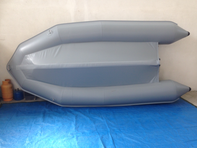

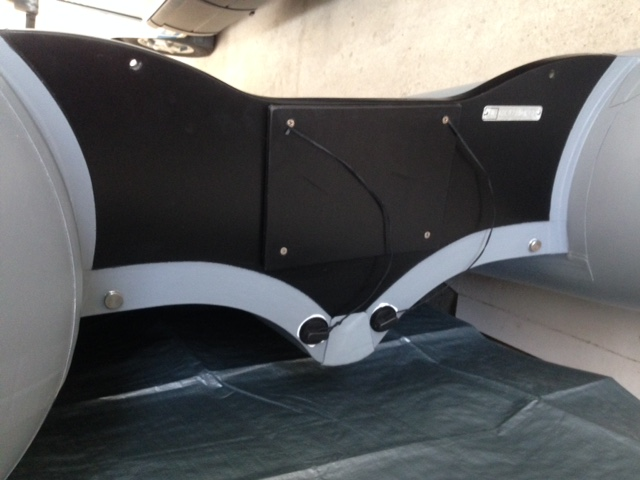

QUESTE
 che mi hanno aiutato non poco a metterlo in acqua dagli scivoli di cemento che hanno i rimessaggi li.

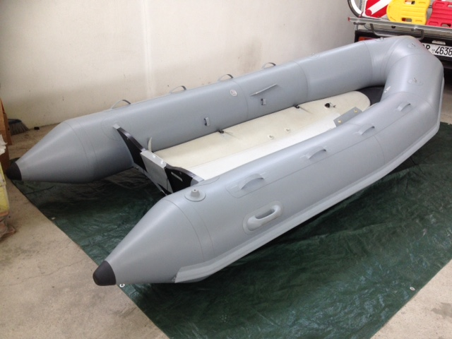

Il paradiso in terra.
Come ottenere il massimo con il minimo.
Questo era il mio gommone acquistato per provare le promesse del costruttore.
Ora,dopo la positiva esperienza, da due anni abbiamo rifatto i tubolari da PVC a HYPALON NEOPRENE.
La chiglia è gonfiata ad alta pressione ed è a V molto pronunciata, niente a che vedere con i salsicciotti normalmente proposti.
Ottimo da gonfiare e leggero(45kg) da mettere in acqua con motore tassativamente a due tempi 15 cv(34kg).
Molto morbido sull'onda(mia moglie ringrazia) contrariamente al 350 in VTR che avevamo usato da 17 anni.
Direi che è il gommone ideale per la terza etàsmileywink
Galleggiabilità garantita da cinque settori,tutti pneumatici.
Abbiamo comunque,per aver ignorato le previsioni meteo,fatto due rientri molto impegnativi con onde alte più di un metro e meltemi a prua,dove abbiamo sofferto per più di due ore in dislocamento ma alla fine sani e salvi grazie alla galleggiabilità del mezzo.
Ritengo (previo consultazione previsioni meteo)il gommone(3,80) l'ideale per i camperisti itineranti(abbiamo provato più volte a metterlo in acqua per due volte in un giorno).
Chiglia a V pronunciata.Non si nota molto perché è il tutto è gonfiato al 30%.
Buon mare a tutti da un marinaio d'acqua dolce.
