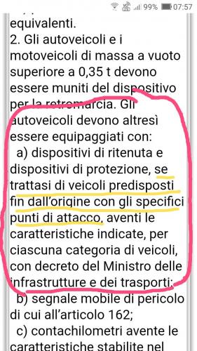

Non ricordandomi bene l'articolo sono andato a rileggerlo e per i camper vale questa norma...
questo é un copia incolla
______________________________
sui camper che fin dall’origine sono muniti di ancoraggi e cinture di sicurezza solo nei sedili anteriori, è obbligatorio l’uso delle cinture di sicurezza anteriori. Non c’è obbligo di installazione di cinture di sicurezza nei sedili posteriori. In questo caso i bambini di età inferiore ai 3 anni possono essere trasportati unicamente utilizzando i seggiolini ed i dispositivi di ritenuta di tipo omologato

Non ricordandomi bene l'articolo sono andato a rileggerlo e per i camper vale questa norma... questo é un copia incolla sui camper che fin dall’origine sono muniti di ancoraggi e cinture di sicurezza solo nei sedili
A quale art del cds si riferisce, io non lho trovato ne mai letto
Rimane il fatto che se la figlia ha meno di 12 anni non può viaggiare senza cintura e seggiolino,

Inserito il 23/11/2022 alle: 08:43:16
In risposta al messaggio di impiegatodelvolante del 22/11/2022 alle 19:26:40
A quale art del cds si riferisce, io non lho trovato ne mai letto Rimane il fatto che se la figlia ha meno di 12 anni non può viaggiare senza cintura e seggiolino,
Qualche anno fa, per lavoro avevo scaricato sul computer portatile proprio questo specifico articolo del cds, siccome ho dei problemi con il portatile che non mi permette di accederci, momentaneamente mi collego e scrivo con lo smartphone, aspettando che torni a casa in licenza natalizia mio figlio, che é uno smanettone per farlo ripristinare... per il momento posso solo far presente che c'è un articolo del cds il 72 comma 2a che riguarda proprio questo punto...
Poi in questo articolo, con la partecipazione di alcuni tutori predisposti e un associazione camperisti, viene spiegato l'art. del cds che interessa proprio i camper che non hanno la predisposizione degli attacchi di ritenuta...
