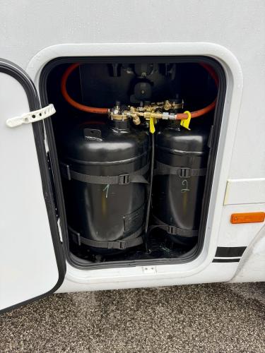

Come potete vedere non ci stanno bombole più grosse di diametro, toccano il Duo Control. Forse delle Beyfin da 7.5kg ci stanno...
Idee?

Come potete vedere non ci stanno bombole più grosse di diametro, toccano il Duo Control. Forse delle Beyfin da 7.5kg ci stanno... Idee?
Se non si riesce a montare il Duocontrol più in alto si può montare sul soffitto del vano bombola. Va verificato se quello montabile a soffitto non sia un modello specifico. Io un duocontrol della precedente produzione lo avevo montato e funzionava benissimo. Una volta eliminato quell'ingombro 2 beyfin ci stanno senza problemi.
Io invece trovo che il Duocontrol sia uno dei dispositivi più sensati e comodi che si possano installare. Sia per la sicurezza sia perchè montando l'accessorio riscaldatore, ti avvisa anche quando è terminata la bombola primaria. Lui commuta automaticamente sulla seconda, ma tu sei informato, dall'abitacolo, che stai usando la seconda e quindi ti prepari a sostituirla o riempirla nel caso si tratti di ricaricabile.

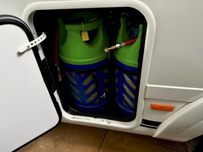

Il duocontrol può avere un senso per chi ancora usa bombole di ferro....in tal caso risulta difficile sapere il livello del gas contenuto, e anche i misuratori ad ultrasuoni talvolta funzionano in modo non preciso. Però ciò che non mi piace è avere quei tubi ad alta pressione liberi nel vano, anche se dotati di valvola di stop. La pressione di una bombola di propano è normalmente tra 8 e 9 bar, se la valvola di stop non dovesse funzionare correttamente, sarebbe un bel disastro.
Con l'arrivo delle bombole in composito, che sono trasparenti, oltre che piú leggere e piú sicure, il problema non sussiste piú. Anche un bambino può gestire le due bombole evitando di rimanere senza gas "in una notte buia e tempestosa".

Uso le Beyfin da diversi anni e le ho tolte solo da 2 settimane quando ho installato i serbatoi ricaricabili. Non condivido il fatto che sia facile vedere il livello delle bombole, la maggior parte delle volte non si riesce
a vedere, neanche mettendoci una luce dietro vuoi perché il serbatoio è sporco, vuoi perchè è graffiato, ma solo nelle bombole nuovissime e se si ha la possibilità di avere luce da dietro il livello è chiaro, diversamente non è proprio facile. Ma a parte questo, il bambino che dovesse vedere il livello delle bombole poi deve anche capire se quel livello basterà per la notte, in via precauzionale girerà sulla bombola piena per passare la notte, dopodiché dovrà tornare sulla quasi vuota per utilizzarla a pieno e magari fare la stessa cosa la sera successiva... Insomma ci sarà sempre un momento in cui il gas finisce e devi andare a fare lo scambio delle bombole. Con il Duocontrol tutto questo non serve, Quando una finisce il sistema remoto ti indica che la prima bombola è finita ed è ora sta attingendo dalla seconda. Se tu lasci il Duocontrol girato sulla bombola vuota e durante il giorno la temperatura ambiente sale, lui riprende a prelevare dalla bombola vuota andando ad utilizzare anche l'eventuale residuo di Butano non utilizzato che spesso non è proprio quantitativamente trascurabile. Tra l'altro il sistema di controllo del Duocontrol ha una resistenza che scalda il riduttore di pressione facilitando la gassificazione. Insomma non è solo funzionale è anche estremamente comodo, anche con le bombole in resina ed, aggiungo, anche con i serbatoi ricaricabili come i miei.
Vero che il livello del gas non si vede come fosse una bottiglia di vetro, ma appoggiando una torcia e provando a varie altezze, e contemporaneamente scuotendo un po la bombola, la luce fa riflesso sulla superficie del gas e si vede bene.  Non serve la luce dietro, va bene anche dallo stesso lato da cui dsi guarda.
e si vede bene.  Non serve la luce dietro, va bene anche dallo stesso lato da cui dsi guarda. Pienamente daccordo sulla comodità del Duocontrol quando si hanno elevati consumi di gas (riscaldamento a gas e/o firgo a gas) perchè evita una preoccupazione in piu, e qualcosa in piu da tenere conto e ricordarsi. Se poi si ha anche i led in cellula, è eccezzionale.  Non lo ho solo ora che uso la Campingaz da 3kg e che mi dura circa tre mesi,  ma anche così, è finita mentre cuocevo la pasta e quindi la ho un po scotta .... daltronde il gas finisce SEMPRE mentre lo si usa e io lo uso SOLO per il fornello!
Mah, led rosso, poi verde, poi di nuovo rosso....sarà vuota? Sarà ancora piena? Ora sta andando a butano, sarà il caldo o è rotto? Un po' si, un po' no. Di lucine ne ho già abbastanza da controllare a bordo, per mettermi ad interpretare anche quelle random. PARERE PERSONALE, come mio solito, eh.
Quanto alla trasparenza, mi viene il sospetto che le mie Aga/Kosangas,  pur essendo prodotte anch'esse da Regasco As. Norway, siano leggermente diverse dalle Beyfin. Infatti il livello del contenuto si vede davvero molto chiaramente anche senza l'aiuto di una luce; potrebbe essere che sono piú nuove, e possibilmente il produttore abbia recentemente modificato la produzione proprio per consentire un piú facile controllo del livello.

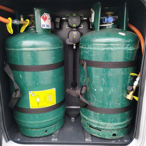

So che stai alla battuta...
Questo è il mio vano bombole prima del montaggio dei serbatoi ricaricabili... hai voglia a scuotere la bombola in quel vano dove tra 1 bombola "legata" e la sorella fa fatica a passarci un capello (tuo laugh)

C'è un accessorio Truma, del quale ora non ricordo il nome, che si monta all'interno del camper che monitora lo stato del Duocontrol. In impostazione estiva e lo si accende, lui ti dice, attraverso la luce verde, che sta prendendo il gas per le utenze dalla bombola selezionata nel Duocontrol presente nel vano bombole. Nel momento in cui la bombola si esaurisce il Duocontrol inizia a prelevare dalla seconda bombola. La luce che prima era verde diventa rossa. In questo modo tu sai che la prima bombola è esaurita e che ti resta solo la seconda. Se impostato per l'inverno, oltre a questa informazione, riscalda, attraverso una piccola resistenza, il riduttore di pressione dove il GPL passa attraverso tubi di sezione molto ridotta e quindi è più facile che possa congelarsi. Con la resistenza accesa questo non succede.
Le Bombole o serbatoi ricaricabili per la legge italiana, vanno montate da azienda autorizzata ed il loro montaggio va riportato con riferimento al loro numero di matricola, sul libretto di circolazione del camper.
