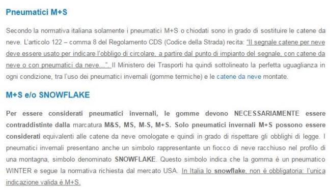

nemo family
nemo family
Inserito il 23/12/2016 alle: 09:47:08
trovato in rete.....

Ciao, ora tutti gli pneumatici quattro stagioni e/o invernali hanno la sigla M+S seguita dalla montagna con il fiocco di neve proprio per evitare malintesi europei. Quelli di qualche anno fa purtroppo hanno solo la marchiatura M+S
Sigla M+S (assieme alle varianti M&S , M-S, MS, M/S)
Questa sigla, risalente ormai agli anni 70, letteralmente sta per l’inglese “Mud & Snow” (in italiano “Fango & Neve”) e identifica i pneumatici progettati per manti stradali di queste condizioni. È  l’unica sigla imposta dal codice della strada (CDL) per viaggiare nel periodo invernale, che ricordiamo va dal 15 novembre al 15 aprile.  Qualunque pneumatico con la sigla M+S può quindi circolare in Italia e in tutta Europa senza problemi, anche nei periodi più freddi.
Attenzione però, perché le cose in Italia potrebbero cambiare! L’aggiornamento N.117 della normativa europea prevede che dal 1° Novembre 2014 i pneumatici idonei per il periodo invernale devono necessariamente mostrare il simbolo del fiocco di neve!
