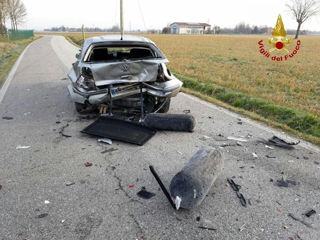

Stanno a rompere tanto i cabasisi per il fissaggio delle bombole ricaricabili nei camper, e poi le auto, basta un piccolo urto per avere le bombole che volano via.
https://www.ilrestodelcarlino.i...
Ritengo sia di importanza vitale una legislazione ferrea sul tema.
Ne va della sicurezza di tutti.
Sicuramente essendo DUE quelle bombolone sono
per il Metano. E sono attaccate sotto esterne.
Pensa che se da piene si staccasse la multivalvola in ottone
con le quasi 300 atm. interne  , dove viene  SPARATA .
