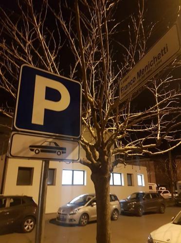

Buongiorno a tutti, sono qui per avere una delucidazione in merito. A casa di un amico, sulla piazzetta ieri mattina, il comune ha messo questo cartello. Parcheggiando regolarmente il camper, con la parte eccedente nel prato di  sua proprietà, quindi ai fini di occupazione di strada oltre la linea che lo demarca, appunto, non sussiste, vengo a chiedere se il segnale con sotto riportato un auto, va intesa solo auto, o come mi hanno spiegato altri che per il cds, i camper a tutti gli effetti sono considerati come le auto? Ringrazio anticipatamente tutti coloro che vorranno darmi spiegazioni in merito.
Con l'occasione auguro buoni km a tutti.
Ljppj
di  sua proprietà, quindi ai fini di occupazione di strada oltre la linea che lo demarca, appunto, non sussiste, vengo a chiedere se il segnale con sotto riportato un auto, va intesa solo auto, o come mi hanno spiegato altri che per il cds, i camper a tutti gli effetti sono considerati come le auto? Ringrazio anticipatamente tutti coloro che vorranno darmi spiegazioni in merito. Con l'occasione auguro buoni km a tutti.  Ljppj
Secondo me, e solo secondo me, dovrebbe (dovrebbe) indicare solo autovetture e non camper. E' vero che i camper sono M1 come le autovetture ma sulla Carta di Circolazione c'è sempre scritto qualcosa in più (veicolo speciale, autocaravan, ecc.). So che parecchi comuni passano ad elevare contravvenzioni ai camper in sosta in presenza di questo segnale e so anche che facendo ricorso, difficilmente, molto difficilmente si ottiene ragione; per di più l'opposizione costa al cittadino mentre al Sindaco non costa nulla di suo perché il costo è sui costi del comune. Chi è arrivato in Cassazione mi pare abbia sempre (o quasi sempre) perso.

... vengo a chiedere se il segnale, con sotto riportato un auto, va inteso solo auto...
Questa
dovrebbe essere l'ubicazione del segnale.
Premesso che concordo con le indicazioni gia' espresse da Giovanni, suggerisco di chiedere copia dell'ordinanza che il Comune di Cascina ha emesso per regolamentare la sosta davanti la palestra comunale,
oggetto di un articolo locale qualche anno fa.
Potrebbe risultare interessante anche l'indicazione del punto in cui un prato privato, senza recinzione, risulta contiguo alla carreggiata.

Intanto grazie a Giovanni per la celere risposta, ma soprattutto a TheDevil, che ha azzeccato in pieno il luogo. Anch'io, ad essere sincero gli ho risposto in primis ciò che ha scritto anche Giovanni. Per quanto riguarda il confine proprietà /strada pubblica, chiaramente mi sono attenuto a quello che l'amico in questione, mi ha riferito e che comunque farò presente la tua precisazione. Intanto ringrazio e se ci saranno sviluppi, sicuramente lo scriverò.
Comunque sia, ho l'impressione che non potrà essere più libero di parcheggiare come prima.
Penso che tu sia della zona come il mio amico, e non so se ciò pregiudica anche il tuo mezzo, perché mi sembra abbia detto della presenza di un altro camper.
Ancora un saluto.

Io sono più propenso a pensare che ci si possa parcheggiare, se non si esce dalli stalli.
L’articolo che ho trovato parla di una via dove c’è un cartello identico a quello, e anche le risposte del comune insistono sulle dimensioni eccedenti gli spazi, non sulla tipologia del mezzo.

Io sono più propenso a pensare che ci si possa parcheggiare, se non si esce dalli stalli. L’articolo che ho trovato parla di una via dove c’è un cartello identico a quello, e anche le risposte del comune insistono sulle dimensioni eccedenti gli spazi, non sulla tipologia del mezzo.
Hai scritto:
Solitamente, per questi casi, c'è un cartello indicante 'negli appositi stalli' , 'entro gli stalli', ecc. Nel caso, la stessa apposizione di un segnale stradale implica una spesa ed un comune non può spendere un centesimo senza una apposita ordinanza.
Giustamente qui si discute sul principio, ma con il principio non si fa spesa. Io sono per la pratica, quella di tutti i giorni, quelli della spesa. Se mi contravvenzionano con quel cartello, posso avere tutte le ragioni di principio, ma alla fine, novantanove volte su cento, soccomberò con tante altre spese che mi toglieranno per sempre la voglia di fare ricorsi. Arrivare in Cassazione costa parecchio ed il Cassazionista non viaggia in camper, ma spesso può essere ospite d'un comune, per cui dei camperisti non gliene può fregar di meno. Dobbiamo soccombere? Per principio no; praticamente si.

Hai scritto: Io sono più propenso a pensare che ci si possa parcheggiare, se non si esce dalli stalli. Solitamente, per questi casi, c'è un cartello indicante 'negli appositi stalli' , 'entro gli stalli', ecc. Nel caso,
la stessa apposizione di un segnale stradale implica una spesa ed un comune non può spendere un centesimo senza una apposita ordinanza. Giustamente qui si discute sul principio, ma con il principio non si fa spesa. Io sono per la pratica, quella di tutti i giorni, quelli della spesa. Se mi contravvenzionano con quel cartello, posso avere tutte le ragioni di principio, ma alla fine, novantanove volte su cento, soccomberò con tante altre spese che mi toglieranno per sempre la voglia di fare ricorsi. Arrivare in Cassazione costa parecchio ed il Cassazionista non viaggia in camper, ma spesso può essere ospite d'un comune, per cui dei camperisti non gliene può fregar di meno. Dobbiamo soccombere? Per principio no; praticamente si. Giovanni
in parte ti do ragione, anche io se fossi multato quasi sicuramente non farei ricorso, inoltre nella pratica ho sempre interpretato quel cartello in maniera restrittiva per cui non mi ci sarei neanche messo se non obbligato, ma sapere cosa è giusto potrebbe fare la differenza.
Fosse vero  quello che ho capito, sapendo che la multa ha riguardato un buon numero di conoscenti, un pensiero ce lo farei (e qui ci vorrebbe un’associazione dei camperisti più forte). Oppure se succedesse in un paese piccolo andrei a parlare con i vigili, che potrebbero togliere la multa se convinti dall’evidenza. Ma sono comunque discorsi teorici e sarebbe giusto che chi fa le multe le facesse solo se veramente motivate.
Rispetto agli stalli, lo stare dentro lo prevede la normativa. Ora col cellulare faccio fatica a cercare i riferimenti ma lo ho letto più volte.
Quindi il cartello aggiuntivo con la scritta potrebbe essere ridondante, se sborsi dovrebbe valere il buon senso, ma la multa possono fartela sempre, anche con l’auto, e anche se non dai fastidio a qualcuno.

Punto di partenza e' l'art. 7 del CdS:
1. Nei centri abitati i comuni possono, con ordinanza del sindaco:
[...] e) stabilire aree nelle quali e' autorizzato il parcheggio dei veicoli; [...]
A quel punto sovviene l'art. 120 del Regolamento:
1. I segnali che regolano la FERMATA, la SOSTA ed il PARCHEGGIO, o che forniscono indicazioni utili a tal fine, sono: [...]
c) il segnale PARCHEGGIO (fig. II.76). Puo' essere usato per indicare un'area organizzata od attrezzata per sostare per un tempo indeterminato, salvo diversa indicazione. Il segnale puo' essere corredato di pannelli integrativi per indicare con valore prescrittivo: limitazioni di tempo, tariffe per i parcheggi a pagamento, lo schema di disposizione dei veicoli (sosta parallela, obliqua, ortogonale), nonche' categorie ammesse o escluse. [...]
4. I segnali di PARCHEGGIO e PREAVVISO DI PARCHEGGIO possono essere corredati di pannello integrativo modello II.1 o modello II.4/a per indicare rispettivamente distanza e categoria di veicoli cui il parcheggio e' riservato.
Nel vigente CdS le categorie dei veicoli sono definite negli artt. da 48 a 58; in particolare alla classificazione degli autoveicoli in categorie e' dedicato l'art. 54.
A fronte delle relative definizioni "in chiaro" l'art. 125 del Regolamento contiene i relativi simboli ("pittogrammi") nelle figg. da II.136 a II.142 cui si aggiunge la fig. II.146 dedicata agli "autocaravan".
Questi simboli vanno utilizzati nel pannello integrativo mod.II.4/a per indicare la categoria di veicoli cui il parcheggio e' riservato.
Quindi, se l'ordinanza fa riferimento alle "autovetture", il simbolo e' quello della fig.II.136 e gli autocaravan, identificati da un altro simbolo, non sono ammessi.
Se invece l'ordinanza la riferimento ai veicoli di cat. M1, dovrebbero essere indicati entrambi i simboli figg. II.136 e II.146 nell'apposito pannello integrativo.
Ovvero, nell'art. 125 del Regolamento occorrerebbe modificare la didascalia della figura II.136 da "autovettura" a "cat. M1" ed eliminare la figura II.146.
