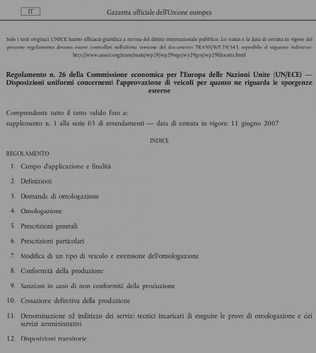

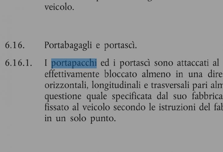

Il regolamento onu è stato recepito dalla UE nel 2010  come UNECE 26 (vedi screenshot allegato).
Nel testo originale veniva citato come Luggage Rack , tradotto nella versione italiana come portapacchi.

Mi sono letto il documento che GialloRosso ha avuto la cortesia di darcene gli estremi. Premetto che sono ignorante (nel senso di ignorare, non sapere) e, pure, duro a capire il linguaggio tecnico di certi documenti ufficiali ma, per quanto io abbia cercato, non ho trovato la parola portamoto. Non solo, ma sempre per i miei limiti intellettivi, ho inteso le disposizioni come regole a cui attenersi in fase di omologazione di qualsiasi dispositivo sia inerente un veicolo, tipo le specifiche per i fari, i deflettori (per fare esempi).
Secondo me, secondo la mia logica, si stanno confondendo le norme per l'omologazione di un qualsiasi dispositivo con le regole per il loro uso pratico. Il gancio di traino deve essere omologato, il bombolone deve essere omologato, i fari devono essere omologati, ma per il loro uso pratico, l'installazione su un veicolo, valgono altre regole: i fari sono in dotazione all'origine del veicolo per cui si intende che facciano parte del suo complesso mentre per il bombolone ed per il gancio di traino, non facenti parte del veicolo di serie, deve anche esserne accertato l'esatto montaggio secondo quanto previsto in fase di omologazione del veicolo originario e riportato sulla Carta di Circolazione perché modifica comunque il veicolo originario di serie. Veicolo originario lo intendo come l'esemplare che il costruttore presenta per l'omologazione del veicolo. Secondo me.

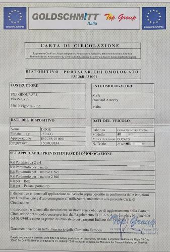

Partendo dal fatto che il certificato rilasciato [...] richiama un' omologazione avvenuta per il paese comunitario "MALTA"...
Ti ringrazio per aver preso in considerazione questa discussione originata da una tua affermazione in altra discussione.
Ritengo che tu abbia un portabagagli, omologato quale entita' tecnica indipendente ai sensi del Regolamento ONU n. 26 (oppure della precedente Direttiva 74/483/CEE su analoga materia).
Per una verifica potresti valutare l'opportunita' di fornire il numero completo dell'omologazione oppure, previa cancellazione di eventuali dati sensibili, la foto del certificato che ti e' stato rilasciato.

Per curiosità: sono state presentate delle "Carte di Circolazione" emesse dai produttori degli accessori in discussione con l'indicazione dell'ente che li ha omologati, sia esso tedesco o maltese. Mi domando e domando: cosa c'è realmente scritto su quei documenti di omologazione, perché, per me conta cosa c'è scritto in quel documento e conta molto meno quello che scrivono i produttori. Se qualcuno avesse quel documento di omologazione si taglierebbe in buona parte la testa al toro.
TheDevil
TheDevil
23/11/2006 4748
Inserito il 24/10/2023 alle: 17:17:17
In risposta al messaggio di Giovanni del 24/10/2023 alle 16:19:22
Per curiosità: sono state presentate delle Carte di Circolazione emesse dai produttori degli accessori in discussione con l'indicazione dell'ente che li ha omologati, sia esso tedesco o maltese. Mi domando e domando: cosa
c'è realmente scritto su quei documenti di omologazione, perché, per me conta cosa c'è scritto in quel documento e conta molto meno quello che scrivono i produttori. Se qualcuno avesse quel documento di omologazione si taglierebbe in buona parte la testa al toro.  Giovanni

Anto1957 ha scritto: Sto approfondendo l'argomento in quanto ho un portatutto. Partendo dal fatto che il certificato rilasciato [...] richiama un'omologazione avvenuta per il paese comunitario MALTA... ==============================
Ti ringrazio per aver preso in considerazione questa discussione originata da una tua affermazione in altra discussione. Ritengo che tu abbia un portabagagli, omologato quale entita' tecnica indipendente ai sensi del Regolamento ONU n. 26 (oppure della precedente Direttiva 74/483/CEE su analoga materia). Per una verifica potresti valutare l'opportunita' di fornire il numero completo dell'omologazione oppure, previa cancellazione di eventuali dati sensibili, la foto del certificato che ti e' stato rilasciato.
Intanto ecco ecco il documento. Fa riferimento ad una specifica omologazione. Appena posso fornirò un mio pensiero sulla questione normativa.
Ancora grazie per la pronta collaborazione.
Questa tipologia di documento e' stata gia' lungamente approfondita in numerose discussioni del forum.
A fronte della "communication concerning approval granted of a separate technical unit type of luggage rack" (allegato 4 del Regolamento ONU n. 26 nel testo ufficiale), come rilasciata dall'autorita' nazionale di omologazione di Malta, il produttore ricorre al termine  "portacarichi" piuttosto che quello di "portabagagli" (figurante nel testo in lingua italiana dello stesso Regolamento) per fornire all'acquirente un documento che non e' previsto nelle vigenti normative al riguardo.
Sembra quindi che il produttore abbia ritenuto di poter tradurre in proprio il termine "luggage rack", piuttosto che consultare la traduzione del documento ONU nelle lingue ufficiali dell'Unione Europea.
Il "portatutto" non esiste sotto l'aspetto legislativo. e questa discussione si puo' considerare conclusa.
