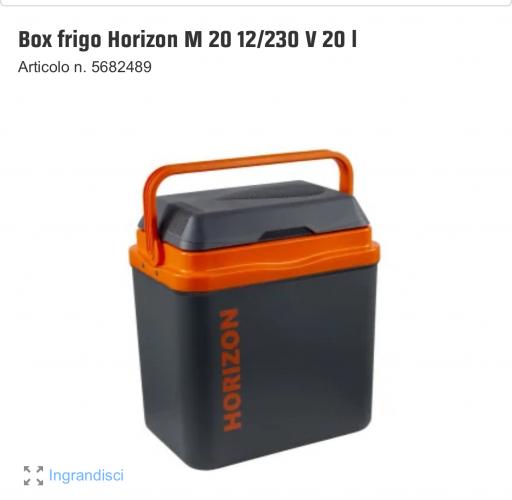

No, in Grecia certi generi alimentari non esistono, per le medicine ho già scritto come faccio, probabilmente non hai letto tutto.
Comunque mattonelle ghiacciate, bottiglie ghiacciate, tutto sottovuoto e la carne nel freezer del camper.
Il frigo portabile lo sto testando…
