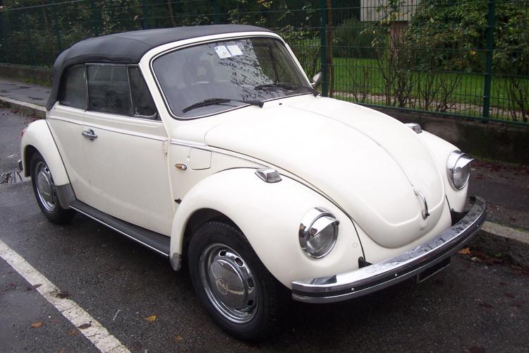

Dici che non dovrei badare all'estetica con un budget limitatissimo: è una questione di punti di vista. Per me è il doppio del minimo  smiley e, se posso, del fattore estetico, del bello e del brutto, mi viene naturale tenerne conto, a meno che non si tratti, ad es., di quale medicina o quale carta igienica comprare (ah no... quest'ultima la scelgo colorata perché mi piace di più. Magari sarà meno funzionale di una Regina mille veli... ma mi piace di più e compro quella laugh).
Ci stanno tutte le tue considerazioni. Ricordo quando comprai la mia prima macchina, il dibattito in famiglia e tra gli amici era più o meno dello stesso tipo, perché di fronte ad un acquisto più logico e sensato, anche lì optai per il bello.
Ma mentre può essere facile quantificare la differenza di consumo carburante tra un mezzo e l'altro, il costo di un intervento sul motore o la sostituzione di un ricambio, ci sono altri ambiti dove non c'è un vero e proprio prezzario. Parlando di gusto e soddisfazione... ciascuno ha il suo.
Con la macchina che comprai spendevo il doppio di carburante per viaggiare a metà velocità degli altri. Ma ero felicissimo così! E, penso converrai con me, è ciò che conta.
Sai che caldo in città d'estate a 35 e + gradi con la capote aperta? Insopportabile, meglio tenerla chiusa. Sono gli aspetti negativi e li metti in conto, come per il finestrone del MH. Ma tutti gli altri giorni?

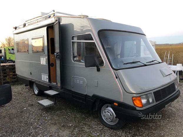

Per quanto riguarda l'aspetto critico del MH, il parabrezza, ho aperto questo thread per un parere su un possibile  rimedio.
È ovvio poi che se si parla della rottura del vetro, si può parlare di una disgrazia vera e propria. Ma di che percentuale stiamo parlando? Quanti saranno i parabrezza rotti rispetto al totale circolante? Saremo allo 0,0qualcosa% no?
Sinceramente, vista la fauna circolante, avrei più paura che me lo possano rubare.

La rottura del cristallo di una automobile è molto meno probabile rispetto a quella di un motorhome, e sono tutte al di sopra di molto ma molto di più di quello che si possa immaginare, il vero problema dei motorhome datati è la reperibilità, e non i costi, che in ogni caso sfiorano cifre impensabili.
di conseguenza il mio consiglio è: motorhome recente, oppure gabinato anche datato.
