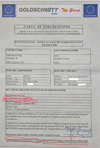

Assolutamente no. Leggo da carta circolazione portamoto Goldschm!tt Sawiko : dispositivo portacarichi omologato E11*74/79/488*5139*00 . SET APPLICABILI : Kit portabici da 2 a 4 Kit portamoto per 1 moto Kit portamoto per 1
moto e 1 bici Kit portamoto per 1 moto  e 2 bici Lit per 1 box Kit per  1 pedana portatutto Il tutto con telaio camper e tipo e modello camper. Ma non omulogato su libretto camper
ho sempre pensato fosse diverso, apprendo che anche il retrattile rientra nella categoria dei portatutto

Hai scritto: Leggo da carta circolazione portamoto Goldschm!tt Sawiko... Carta di Circolazione emessa dalla Motorizzazione Civile oppure, come s'è visto su questo forum, un pezzo di carta rilasciato dal produttore con
su scritto Carta di Circolazione? I due documenti son molto diversi, il primo l'unico valido, ufficiale, legale, il secondo emesso per vendere, senza alcun valore legate. Giovanni
E'  proprio questo il punto.
Fino ad oggi,i costruttori hanno rilasciato questo documento, a nome carta di circolazione.
che capisco bene,non è la carta di circolazione della  motorizzazione.

Inserito il 10/11/2024 alle: 14:34:06
In risposta al messaggio di camalca del 10/11/2024 alle 12:18:41
Ovviamente TheDeville
Quale differenza e vantaggio cogli?
Ad esempio questa è la CDC del mio. Come vedi sono riportati i dati del veicolo e il documento segue l'abbinamento veicolo-telaio-modello.  Segue l'abbinamento veicolo - modello di portatutto.
Perché secondo te non va bene?

Inserito il 11/11/2024 alle: 12:12:12
Pagine e pagine di interventi nel forum hanno ad oggetto questo "documento", che e' rilasciato per iniziativa del produttore senza alcun presupposto normativo ma essenzialmente di marketing.
Tralascio tutte le altre motivazioni e te ne indico soltanto una.
Nel 1979 l'omologazione di portabagagli e portasci (oltre alle antenne radio) e' stata istituita in ambito comunitario per facilitare la libera circolazione di detti dispositivi.
Nelle intenzioni del legislatore, "libera circolazione" significa poter smontare il dispositivo da un veicolo di cat. M1 e rimontarlo su un altro con l'unica incombenza di seguire le apposite ed obbligatorie istruzioni di montaggio.
L'abbinamento veicolo-telaio-modello  e' in evidente contraddizione con la "libera circolazione" del dispositivo ovvero con la finalita' per cui l'omologazione e' stata istituita.
Sembra che con il citato abbinamento si voglia quasi pervenire ad un "collaudo", svolto al contrario, sul singolo veicolo interessato.
E qui mi fermo perche' vorrei tornare a discutere sul documento che dovrebbe accompagnare il  portabagagli 26R, con montaggio su gancio-traino, secondo le anticipazioni di stampa riguardo all'annunciato DiM.
In proposito il MIT potrebbe infatti disporre che le obbligatorie istruzioni di montaggio siano accompagnate da una copia della "notifica di omologazione" relativa allo specifico dispositivo utilizzato.

    Anto1957 ha scritto: Ad esempio questa è la CDC del mio. Come vedi sono riportati i dati del veicolo e il documento segue l'abbinamento veicolo-telaio-modello. Perché secondo te non va bene?     ==============================
    Pagine e pagine di interventi nel forum hanno ad oggetto questo documento, che e' rilasciato per iniziativa del produttore senza alcun presupposto normativo ma essenzialmente di marketing. Tralascio tutte le altre motivazioni e te ne indico soltanto una. Nel 1979 l'omologazione di portabagagli e portasci (oltre alle antenne radio) e' stata istituita in ambito comunitario per facilitare la libera circolazione di detti dispositivi. Nelle intenzioni del legislatore, libera circolazione significa poter smontare il dispositivo da un veicolo di cat. M1 e rimontarlo su un altro con l'unica incombenza di seguire le apposite ed obbligatorie istruzioni di montaggio. L'abbinamento veicolo-telaio-modello e' in evidente contraddizione con la libera circolazione del dispositivo ovvero con la finalita' per cui l'omologazione e' stata istituita. Sembra che con il citato abbinamento si voglia quasi pervenire ad un collaudo, svolto al contrario, sul singolo veicolo interessato. E qui mi fermo perche' vorrei tornare a discutere sul documento che dovrebbe accompagnare il portabagagli 26R, con montaggio su gancio-traino, secondo le anticipazioni di stampa riguardo all'annunciato DiM. In proposito il MIT potrebbe infatti disporre che le obbligatorie istruzioni di montaggio siano accompagnate da una copia della notifica di omologazione relativa allo specifico dispositivo utilizzato.
Io mi riferisco  in particolare alla libera circolazione.
Così com'è la legge,non posso spostare liberamente il portamoto da un mio mezzo,ad altro mio mezzo,perché devo aspettare il nulla  osta della ditta costruttrice,  che otterrò solo dopo averle pagato altre staffe,montate da officina di SUO gradimento.
Quando vorrei almeno la libertà di smontare e farmi rimontare il portamoto,a regola d'arte da autofficina di MIO gradimento.
A costo di andare a collaudo.
Ma non obbligatoriamente sottostare alla casa costruttrice del portamoto.
