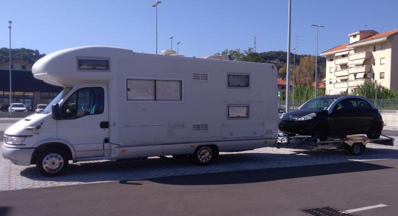

E' quello che ho fatto al momento dell'acquisto del nuovo camper, compatto (5.60x.2.20) ed anche con portamoto di serie riportato all'origine sulla carta di circolazione. Peso a vuoto dichiarato dal costruttore, con firma autografa (non fotocopia) pari a 26.50 qli su una portata massima di 35 qli. Il guaio è che 5.50 metri non è appariscente ma per me è meglio essere che apparire. Già prima di ritirare il mezzo comprai uno scooter leggero (86 kg, 100cc) che ho montato su una sola volta per vedere come trasportarlo. Poi, ho visto che con il camper posso andarci quasi dappertutto per cui non m'è mai stato necessario ed al suo posto porto un tandem (ora a pedalata assistita) e sono libero di girare quasi sempre senza alcun problema.
Carrello: il carrello non può sostare su aree pubbliche se non attaccato alla motrice e questo, penso, può creare più problemi di quanti ne risolva.

Giovanni scrivi sempre in modo sensato e comprensivo... ma questa volta non riesco a capire cosa intendi con questa frase...
-Carrello: il carrello non può sostare su aree pubbliche se non attaccato alla motrice e questo, penso, può creare più problemi di quanti ne risolva. -
