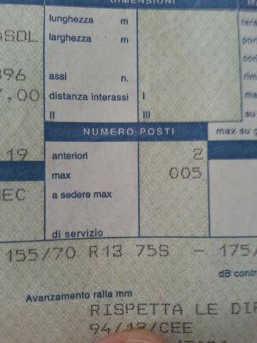

Va bene, dai, parliamone un attimo off topic (forse nemmeno tanto off: la tematica è la stessa). Sono intrippato per l'acquisto di un superbo AZ System...vecchio...molto vecchio...è del 1988 (e per questo mi piace ancora di più): insomma sul libretto non ha le voci con le lettere "S1" o "L" etc etc: ha proprio l'area specifica con la dicitura: insomma per i posti ha la voce "Posti Anteriori" e quella "Posti Totali".
Ora il punto è che questo veicolo ha un libretto con su stampato Posti Totali 3 - Posti Anteriori 3...d'accordo.
A parte che nella realtà ci sono due sedili realmente "anteriori" e poi c'è un terzo sedile dietro a quello del passeggero (uguale, di quelli singoli con braccioli etc etc), lo stesso libretto riporta quei numeri 3 cancellati a mano e corretti con il numero 2.
Ora io non so (sto chiedendo informazioni che aspetto proprio in questi giorni) per quale motivo abbiano fatto quella correzione, ma la logica pretenderebbe che cancellare "Posti Anteriori 3" e sostituirlo con un "2" abbia un senso (in effetti sono 2), ma che su Posti Totali avrebbero dovuto lasciare il 3.
Siccome poi c'è pure la frasetta a penna in calce che dice "in base al fascicolo di omologazione etc etc...Posti Anteriori n.2" (e quindi parla specificamente solo di Posti Anteriori) non mi torna la cancellazione di quel terzo posto dalla voce "Posti Totali".
Dopodichè il resto sono tutti pensieri ed emozioni...che fare? Lo prendo pure omologato per 2 ?
A proposito: quanto sono smerciabili sul mercato mezzi omologati per 2 persone e basta? Sono delle bestie nere che nessuno vuole oppure hanno il loro mercato di piccioncini romantici o ricchi clochards?

Inserito il 05/04/2018 alle: 16:33:22
In risposta al messaggio di Ambulanza del 05/04/2018 alle 15:22:39
di più): insomma sul libretto non ha le voci con le lettere S1 o L etc etc: ha proprio l'area specifica con la dicitura: insomma per i posti ha la voce Posti Anteriori e quella Posti Totali. Ora il punto è che questo veicolo ha un libretto con su stampato Posti Totali 3 - Posti Anteriori 3...d'accordo. A parte che nella realtà ci sono due sedili realmente anteriori e poi c'è un terzo sedile dietro a quello del passeggero (uguale, di quelli singoli con braccioli etc etc), lo stesso libretto riporta quei numeri 3 cancellati a mano e corretti con il numero 2. Ora io non so (sto chiedendo informazioni che aspetto proprio in questi giorni) per quale motivo abbiano fatto quella correzione, ma la logica pretenderebbe che cancellare Posti Anteriori 3 e sostituirlo con un 2 abbia un senso (in effetti sono 2), ma che su Posti Totali avrebbero dovuto lasciare il 3. Siccome poi c'è pure la frasetta a penna in calce che dice in base al fascicolo di omologazione etc etc...Posti Anteriori n.2 (e quindi parla specificamente solo di Posti Anteriori) non mi torna la cancellazione di quel terzo posto dalla voce Posti Totali. Dopodichè il resto sono tutti pensieri ed emozioni...che fare? Lo prendo pure omologato per 2 ? A proposito: quanto sono smerciabili sul mercato mezzi omologati per 2 persone e basta? Sono delle bestie nere che nessuno vuole oppure hanno il loro mercato di piccioncini romantici o ricchi clochards?
cambiano le voci ma la sostanza no...il numero dopo ..MAX.. indica i posti omologati... e le correzioni fatte a penna non credo proprio che abbiano valore...su un documento stampato !
quello sotto e di un auto e ha 5 posti....2 anteriori e tre posteriori (anche se non sono segnati)...
giorgio...
