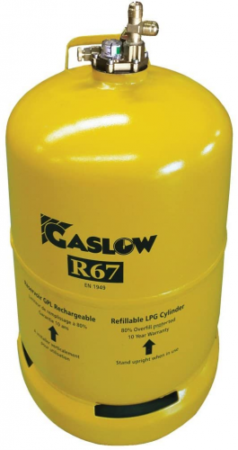

Si parlava di QUESTO serbatoio per GPL, omologato R67 ma nessuno riesce a falo scrivere sul libretto.
